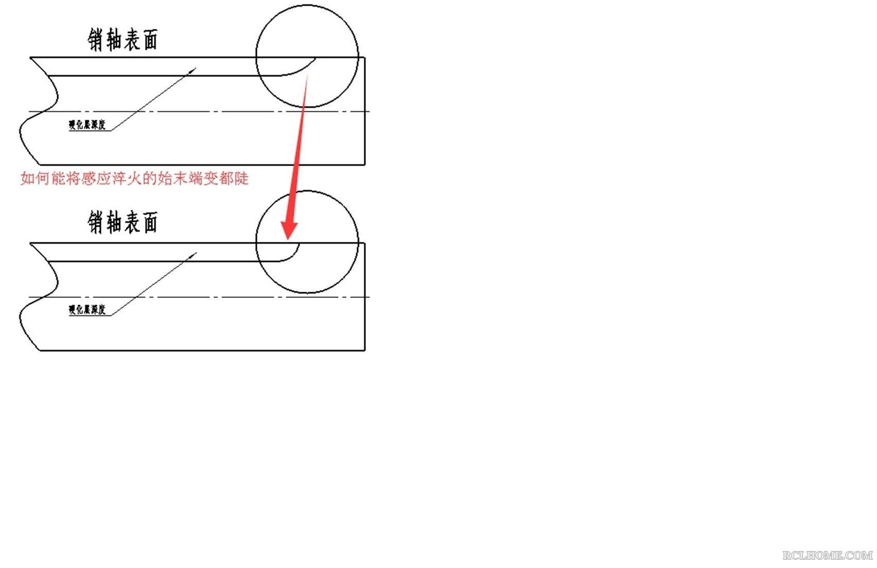

如何将感应淬火始末端的硬化层梯度变陡
如何将感应淬火始末端的硬化层梯度变陡

 楼主| 发表于 2016-8-24 14:49:27 | 显示全部楼层
客户要求,要求我们从出现热形开始往后3mm,要达到图纸规定的硬化层深度

发表于 2016-8-24 15:09:07 | 显示全部楼层
摇臂销轴   感应器和工艺怎么样?

 楼主| 发表于 2016-8-24 16:53:35 | 显示全部楼层
腊月寒沫 发表于 2016-8-24 15:02
变陡要求加热的功率要够,加热能量要集中
整体加热可能难办,因为加热偏慢。扫描的加硅钢片有利于加热集中 ...
我们的是扫描淬火

发表于 2016-8-24 17:56:01 | 显示全部楼层
Francois 发表于 2016-8-24 17:44
可以采用激光表面淬火,热影响区非常窄。
激光深度有限呀    这个至少1mm深    改感应器形状
