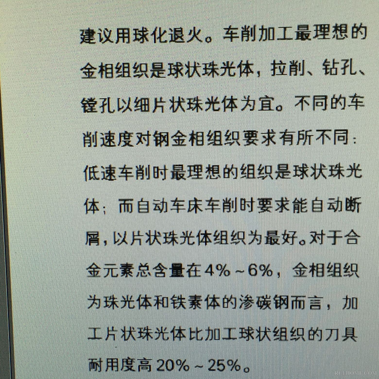

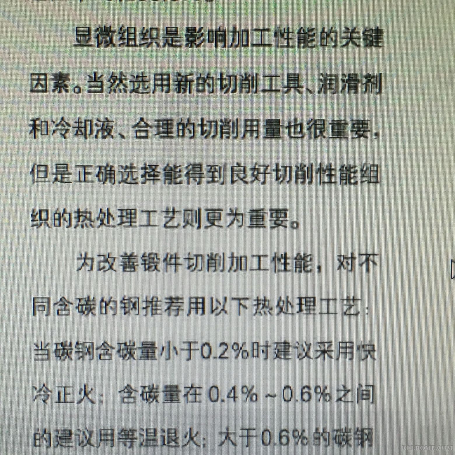

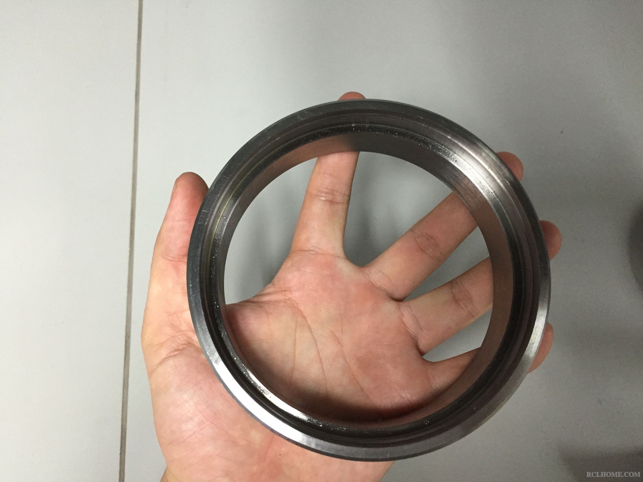

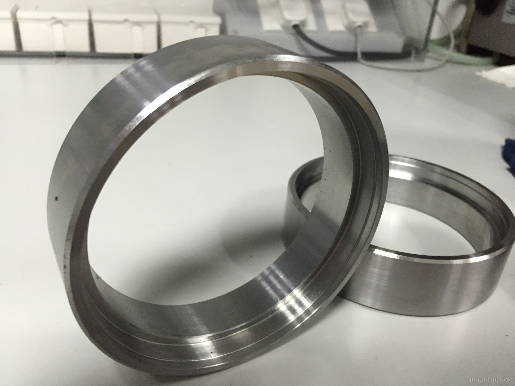

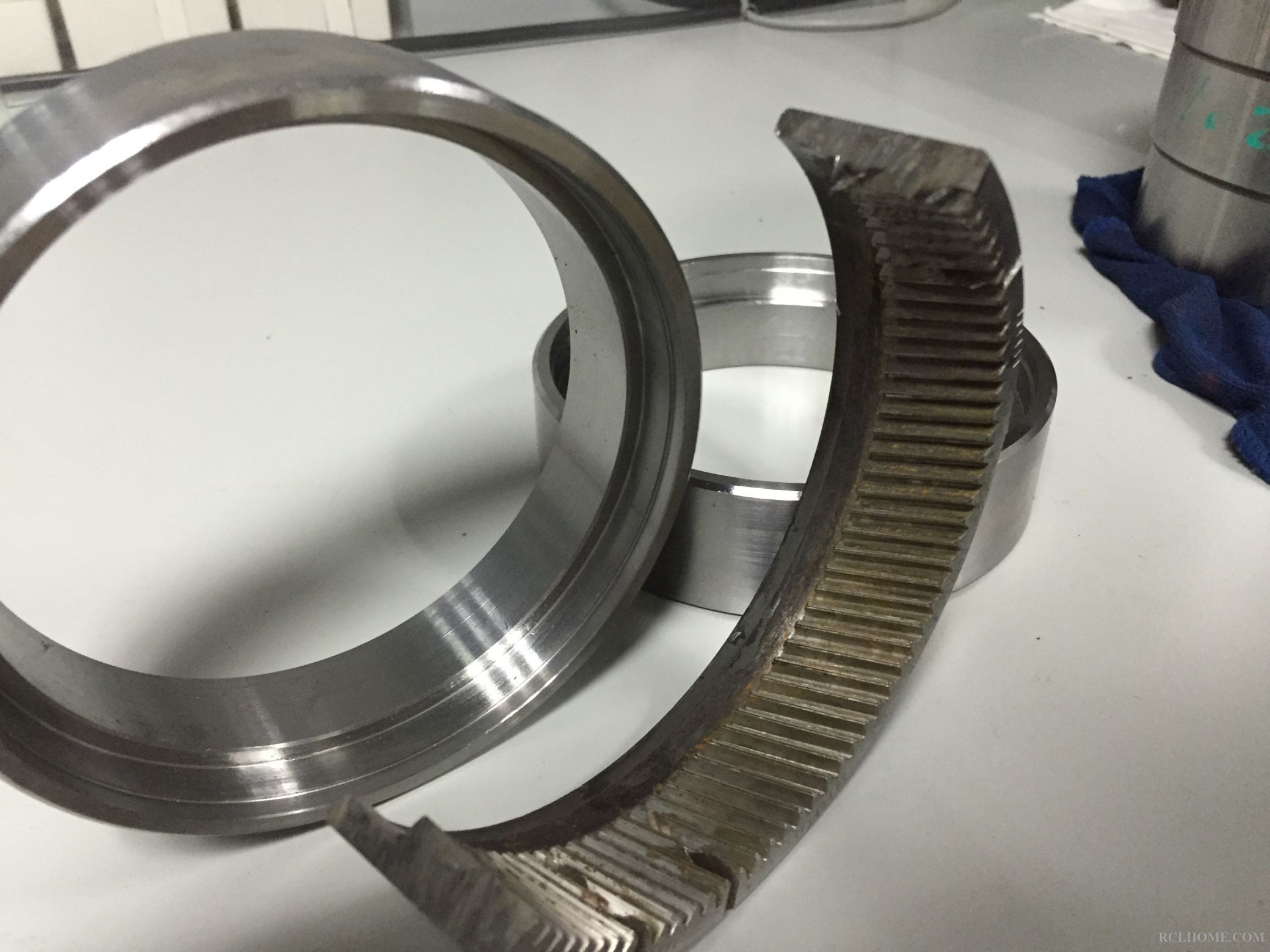

通过这篇论文,我们可以看到不同的材料进行切、拉、钻有不同的组织要求。我一个朋友,之前选择的材料是38MnVS6,硬度要求228-266HBW。后来老板为了省钱,把材料换成40Cr,硬度也在240HBW左右,但是拉齿后表面不光,有的还拉坏,感觉就像刀切口香糖一样,粘粘的感觉。我帮他做了几组试样,退火的、不同温度回火的,退火的硬度只有190左右,拉出来想过很好。但是淬火+回火的,随回火温度的升高,拉出来的效果越差。就38MnVS6和40Cr,其实含碳量相差不远,难道就是因为其他合金的影响?
下面是件图片:

发表于 2016-8-24 10:09:33 | 显示全部楼层
38MnVS6改40Cr前面那个是易切削钢   当然漂亮呀

发表于 2016-8-24 10:15:27 | 显示全部楼层
换材料也要同时换切削工艺   尤其是这个易切钢换一般钢材

发表于 2016-8-24 11:00:31 | 显示全部楼层
清淡 发表于 2016-8-24 10:52
是啊!我以前在资料上看过,S元素是改善切削性能的,但是大量加入S会有太多夹杂。 ...
冷加工要的就是这个硫化物夹杂   当然太多了力学性能不好热加工工艺性能也不好

发表于 2016-8-24 11:58:13 | 显示全部楼层
清淡 发表于 2016-8-24 10:53
能够给出个建议,怎么改切削工艺?

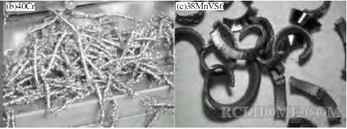

38MnVS6是非调质易切削钢应该是正火态呀
40Cr您有没有用正火做样呀您只要把断屑能力提上来就可以了
渗碳体片状比球状易于断屑

发表于 2016-8-24 12:14:23 | 显示全部楼层
38MnVS6是非调质钢,正常组织为P+F,晶粒度一般在6-8级。其中加入硫,形成的MnS改善切削性能。

 楼主| 发表于 2016-8-24 12:22:04 | 显示全部楼层
渗碳体 ...
有。我做了退火的,拉出来很好。但是我觉得正火和退火的不适合该产品,因为这是变速箱上的,拉齿后要氮化,调质比正火组织具有更好的综合机械性能。现在他库存很多,不知道怎么办了。我说如果你们可以再把硬度要求降低,全部用真空退火再做。但是感觉这样就是违背良心在做东西!

发表于 2016-8-24 12:30:30 | 显示全部楼层
清淡 发表于 2016-8-24 12:22
有。我做了退火的,拉出来很好。但是我觉得正火和退火的不适合该产品,因为这是变速箱上的,拉齿后要氮化 ...
哦    我看多半您得换把拉刀了   估计您的是把大切削量的刀    光调其他的参数搞不定

发表于 2016-8-24 12:35:18 | 显示全部楼层
清风 发表于 2016-8-24 12:14
38MnVS6是非调质钢,正常组织为P+F,晶粒度一般在6-8级。其中加入硫,形成的MnS改善切削性能。 ...
这个不是一个切削量级别的    你用右边的刀和工艺干左边的件   出来的就不是左边的断屑和表面质量
清版现在应该就是这个问题

发表于 2016-8-24 12:37:37 | 显示全部楼层
38MnVS6是不会调质的
他用这个材料的话,机械性能要求高不到哪里去,用正火干到228-266HBW下限再拉
 楼主| 发表于 2016-8-24 13:14:47 | 显示全部楼层
东方 发表于 2016-8-24 12:37
38MnVS6是不会调质的
他用这个材料的话,机械性能要求高不到哪里去,用正火干到228-266HBW下限再拉 ...
刚听你说,我才知道的。所以我现在在问他以前的还有没有,我想看一下组织。如果说以前正火组织心部性能都能满足要求,那么现在这些库存我打算让他全部正火,不然这批就全废了。

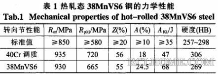

发表于 2016-8-24 13:47:22 | 显示全部楼层
38MnVS6 是非调制钢,通常是热锻后控冷,获得铁素体和珠光体基体组织,在控冷过程中,钒的碳化物弥散均匀析出,致使强度和硬度升高,硬度表面和心部均匀,和MnS 一起使得切削容易进行,刀具寿命提高。 加工后不需要后续热处理,可以获得接近于40Cr调质后的力学性能。价格要比40CR贵很多。
另外,40Cr如果不调质,光正火的话,机械性能要远差于 38MnVS6.
清淡 + 10 谢谢!

发表于 2016-8-24 14:02:05 | 显示全部楼层
Francois 发表于 2016-8-24 13:47
38MnVS6 是非调制钢,通常是热锻后控冷,获得铁素体和珠光体基体组织,在控冷过程中,钒的碳化物弥散均匀 ...
您有228-266HBW区段两种材料的屈服,抗拉,延伸,收缩和冲击性能的对比吗
这些数据对版主进行工艺改进将有很大帮助
