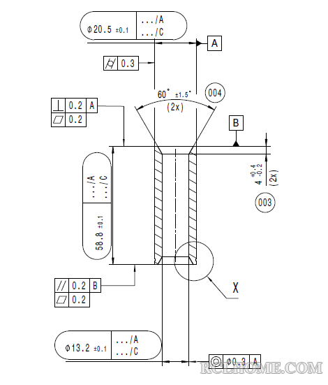

我们单位是做汽车配件的,有一款产品 是管件,尺寸是φ20.5*φ13.2*58要求打硬度时两端各切除7mm,试了好几次了  每次原材料回来退火温度都不一样,还望各位熟悉该材料的师傅多多指教! QQ截图20160824090742.png
