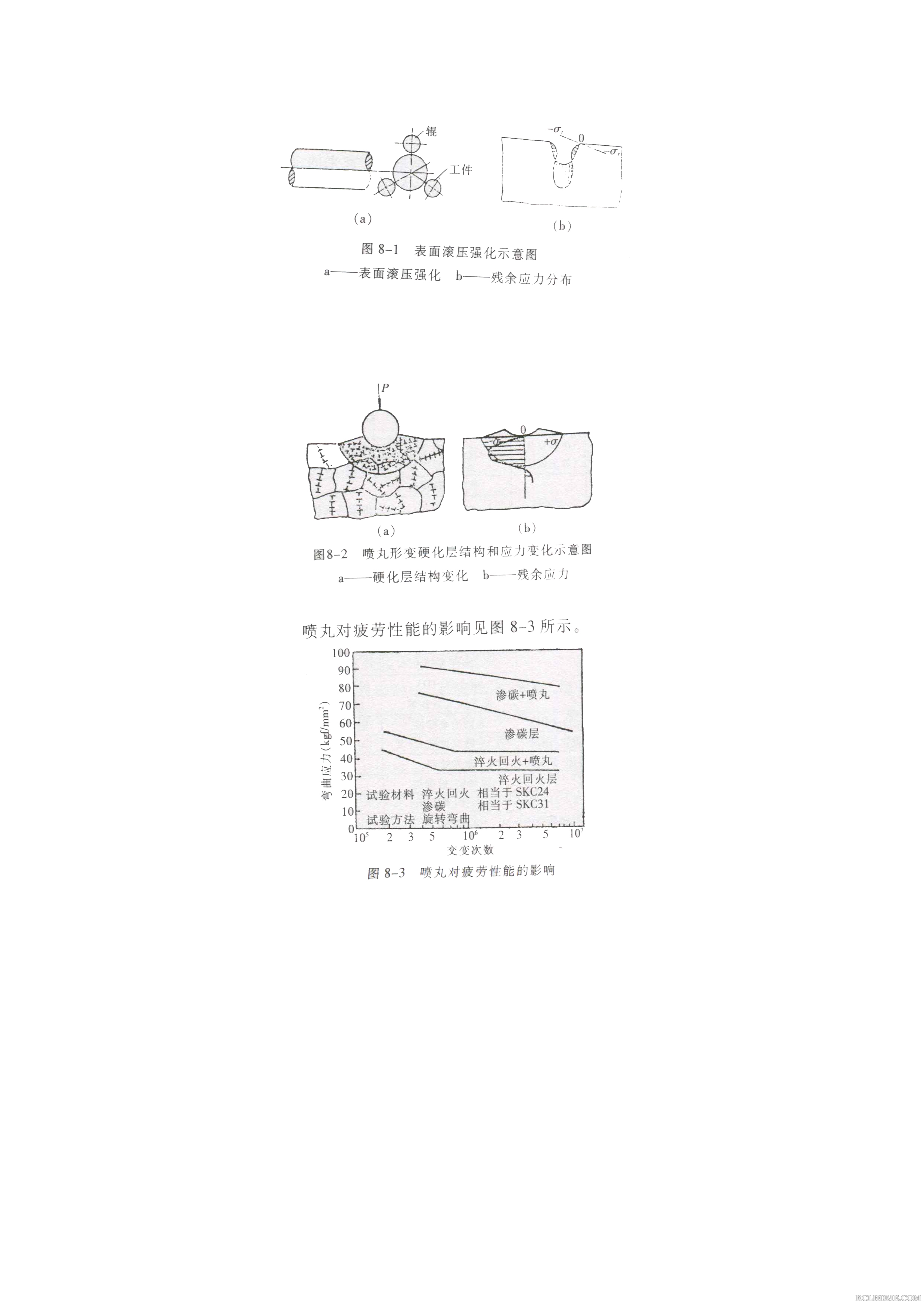

抛丸所形成的应力状态
参与人数 1威望 +10 金钱 +10 贡献 +10 收起 理由
aaron01 + 10 + 10 + 10 很给力!

担心齿轮渗碳淬火后表面未能获得预期的压应力,我公司对重要齿轮都增加了一道抛丸强化工序。

发表于 2012-12-20 08:54:29 | 显示全部楼层
霜月 发表于 2012-12-19 14:14
担心齿轮渗碳淬火后表面未能获得预期的压应力,我公司对重要齿轮都增加了一道抛丸强化工序。 ...
重要齿轮?.机加工的问我们为什么有的齿轮要强抛,有的不需要强抛?毕竟要付出成本.
这是一个有趣的话题.通常选择受交变承载力比较大的零件,有时可能当初不需要强抛,台架疲劳寿命试验通不过或客诉出问题了,追加强抛工序作为改善(需要实验验证)措施.

德国XX公司XXXX手动变速箱图纸上,明确规定输出轴一档齿轮和二档齿轮需要检测残余应力,检测部位是在齿根部,要求表面压应力大于600MPa,表面以下0.03毫米处压应力大于800MPa,而其他四档、五档等小载荷齿轮则没有这样的要求。可见人家早就研究过这个问题了!

一档二档五档还有主减齿轮都要强化抛丸,内外输入轴输出轴1也要强抛。但外输入轴原不需要,内输入轴部位由一个齿部加到两个齿部。说到这里,我想请教一下,既然强抛是有益处的,为什么同一个零件非强抛区要保护套保护?增加工装保护套费用及作业时间,不要保护套,整个零件全部强化不是更好吗?反正抛射在“保护套"上也是浪费。
发表于 2012-12-29 21:31:03 | 显示全部楼层
通常我们在变速箱零件强喷时加保护套,是为了保护一些已经磨削好的轴承挡,怕粗糙度受影响。通常是在磨齿以后的强喷场合应用。
对于未磨削零件,我以前公司是不加保护套的,就像你说的,没有必要。
