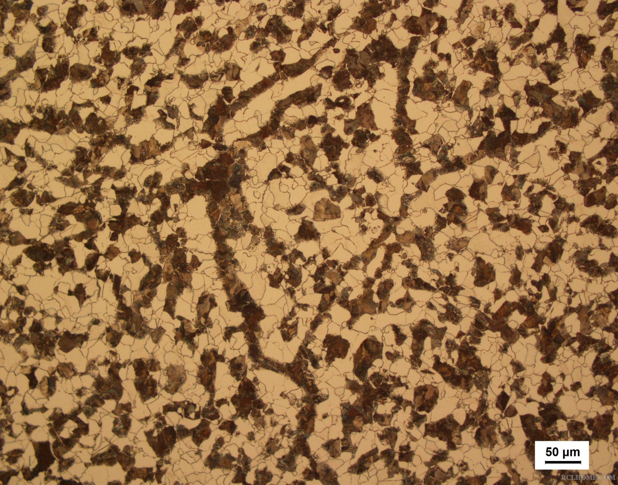

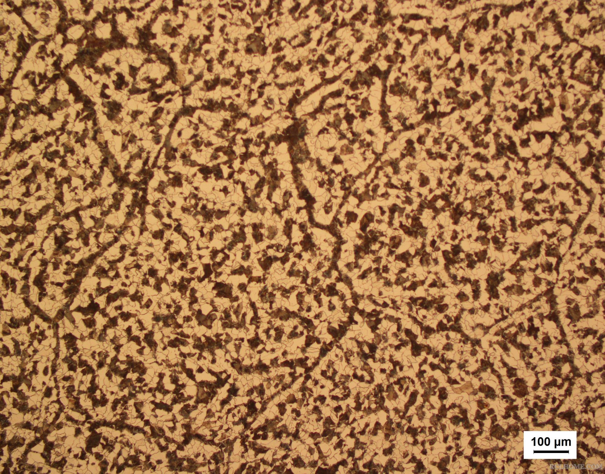

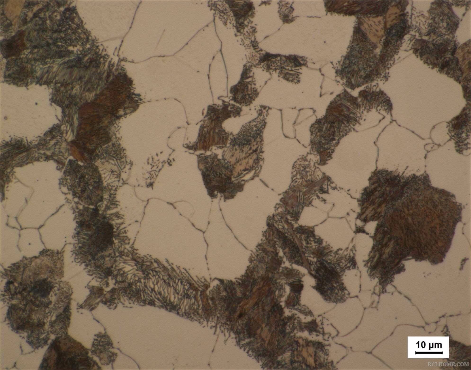

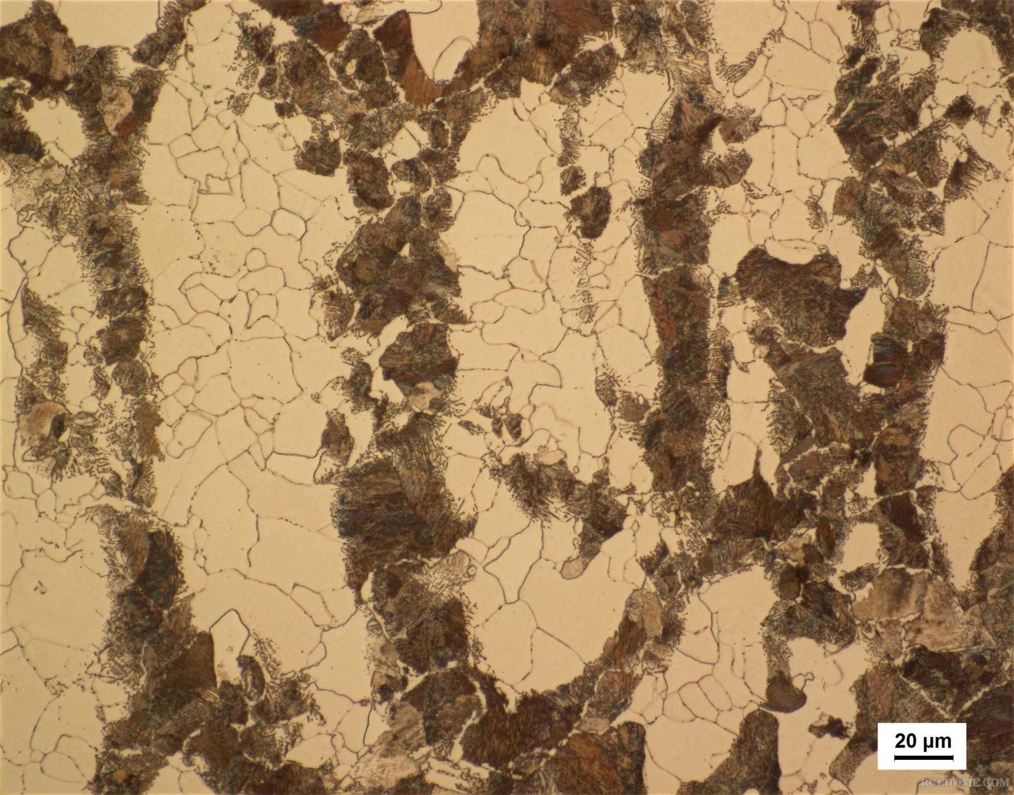

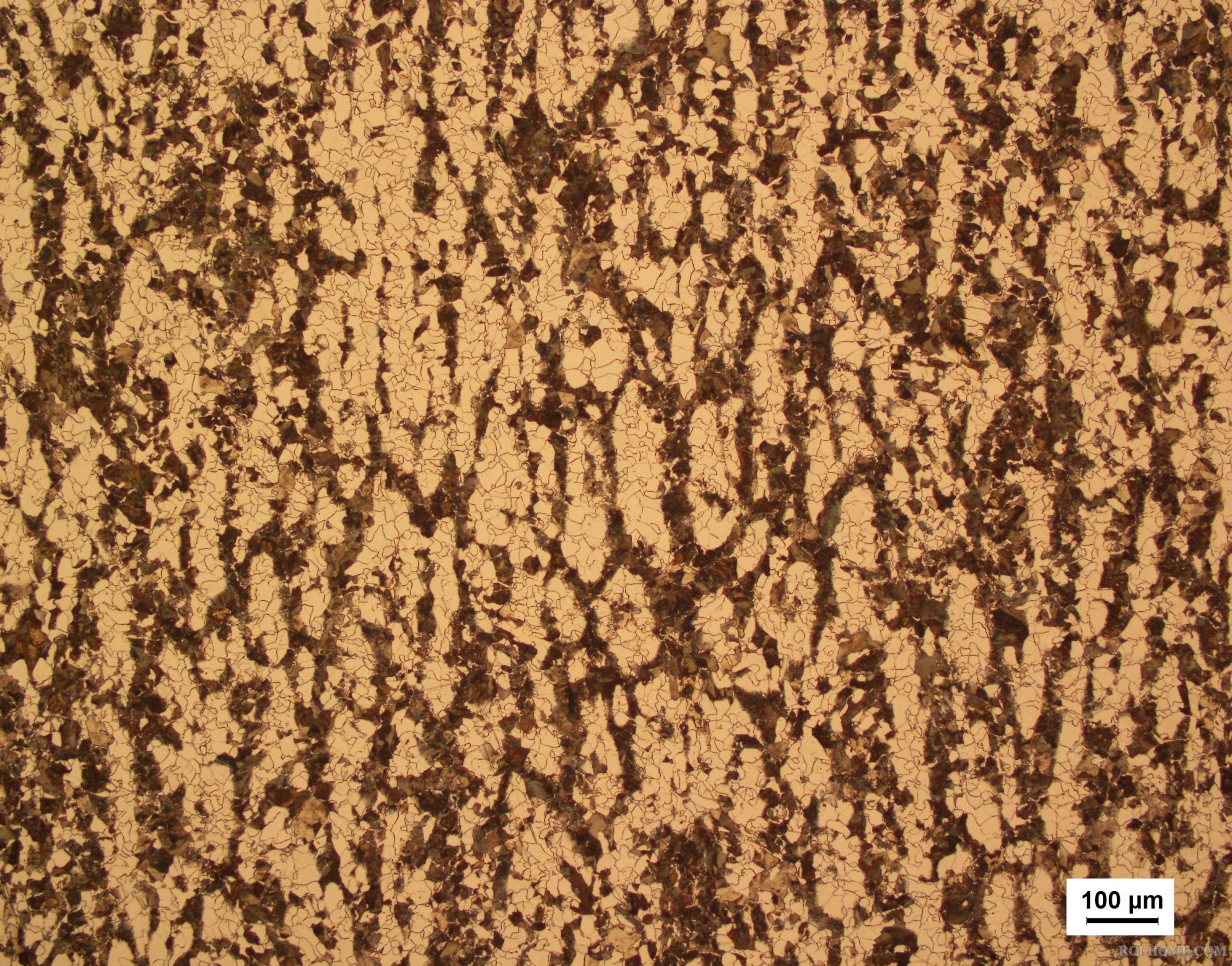

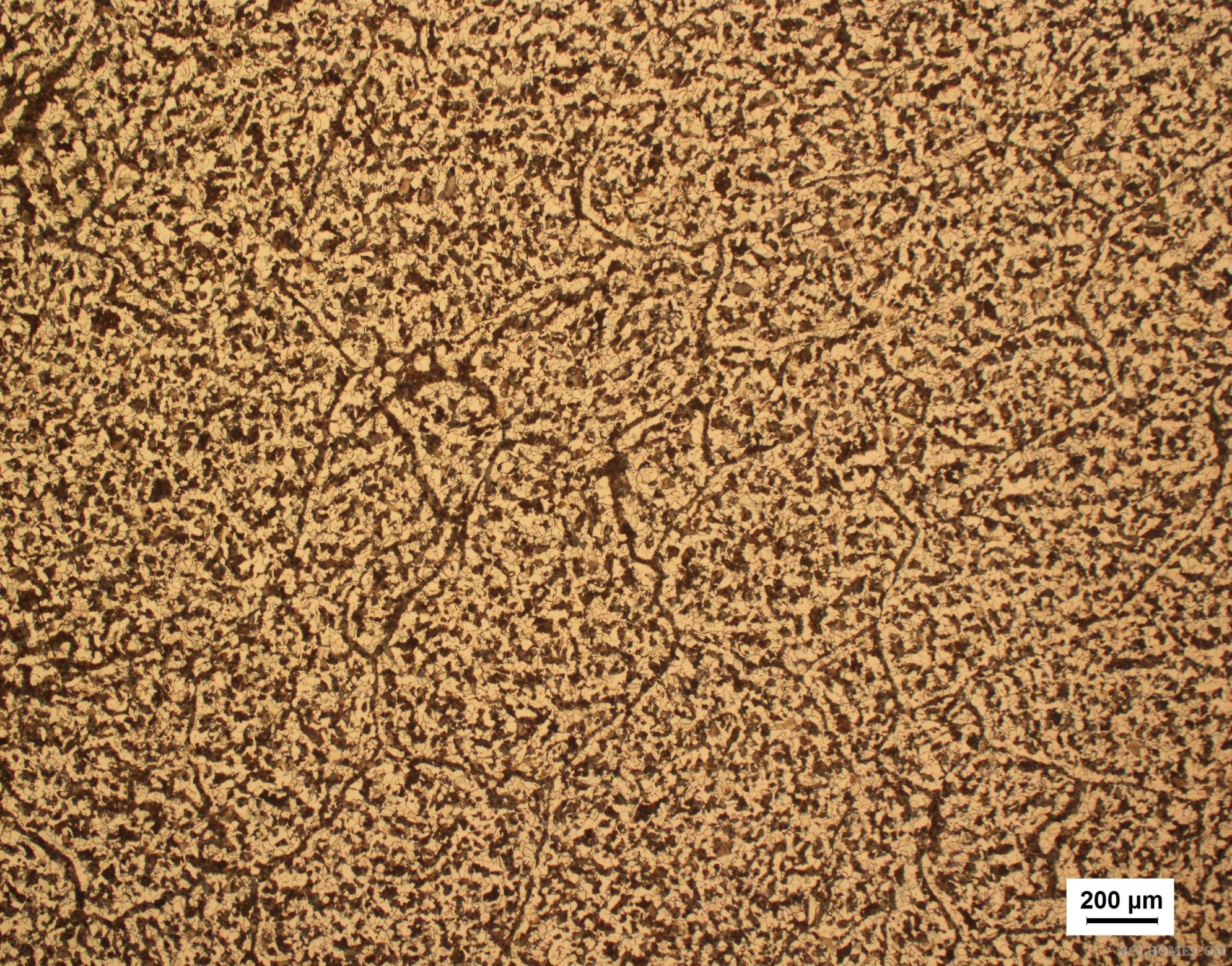

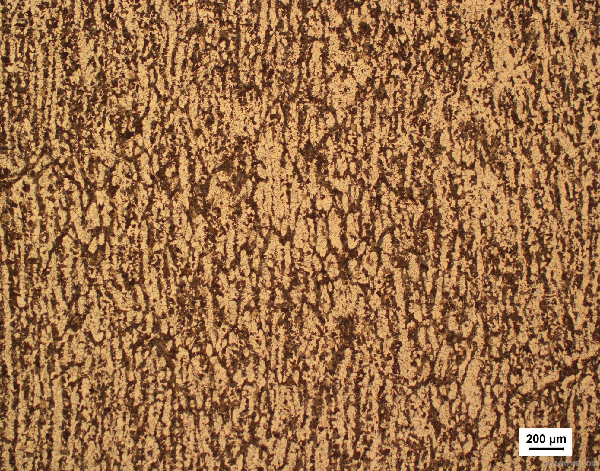

材料:20Cr2Ni4A     工艺:等温正火
横截面金相:

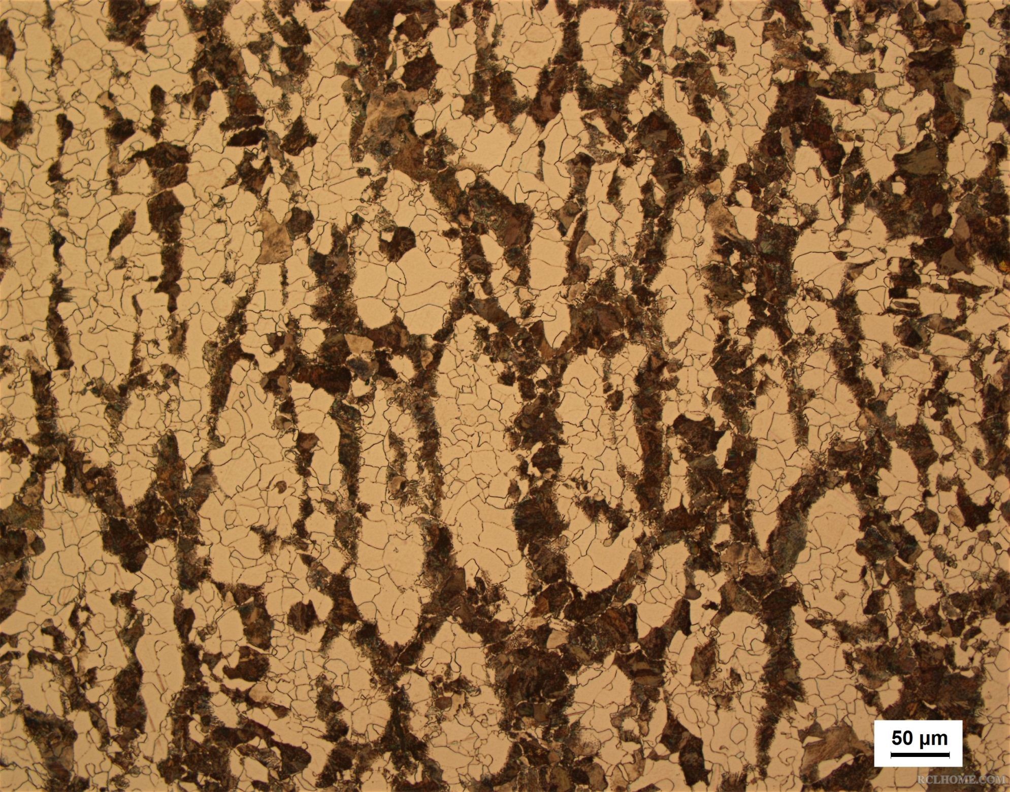

纵截面金相:
在之前在论坛看到过,很多人说是铸造态下留下的,具体形成机理我现在也不太清楚。今天我做到的样,从纵向看是经过锻造或轧制的,做了等温正火,但是这成网的珠光体依然存在,不知道为什么?

 楼主| 发表于 2016-8-18 10:09:26 | 显示全部楼层

 楼主| 发表于 2016-8-18 10:50:36 | 显示全部楼层
潇潇暮雨 发表于 2016-8-18 10:45
照片做的真漂亮,比老孤的正火做的更漂亮!
我是觉得这个组织状态很不好

发表于 2016-8-18 11:10:16 | 显示全部楼层
我以前在铸件组织中见过这样的网状珠光体
 楼主| 发表于 2016-8-18 11:15:22 | 显示全部楼层
yanhuo 发表于 2016-8-18 11:10
我以前在铸件组织中见过这样的网状珠光体
形成机理是什么?
签到天数: 2477 天
3417
19667
发表于 2016-8-18 11:18:49 | 显示全部楼层
清淡 发表于 2016-8-18 11:15
形成机理是什么?
不知等温温度有多高
签到天数: 286 天
564
2179
2179
发表于 2016-8-18 14:07:21 | 显示全部楼层
形成机理是什么?

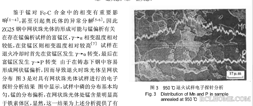

看过别人对ZG25做过的试验研究,对于形成网状珠光体的铸钢,特定的退火温度,冷却速度及原始组织下形成的。主要形成的原因应该是因为锰的偏析有关,锰在铸钢态下容易形成网状偏析,在特定的条件下形成网状珠光体。

发表于 2016-8-18 14:28:25 | 显示全部楼层
清淡 发表于 2016-8-18 10:50
我是觉得这个组织状态很不好
这个材料含镍量高,也许这个材料的正火很难做得很漂亮吧

发表于 2016-8-18 14:32:51 | 显示全部楼层
这个材料组织遗传很厉害   前面要是没有做好扩散  后患无穷
看样子是。  发表于 2016-8-18 14:35

发表于 2016-8-18 17:14:50 | 显示全部楼层
网状珠光体,在通常的教科书中尚没有见到专门的论述,实践中也很少见。楼主对基础知识的猎取是少有的兴趣很浓厚的热处理工作者,值得点赞!然而这个问题还是有人曾经研究过,虽然研究是初步的,但也提供了自己的观点,引导我们解惑,很有参考价值。该文上传如下

发表于 2016-8-18 20:29:22 | 显示全部楼层
这个材料做到这样,个人认为已经很不容易了。楼主做的等温正火吗?

发表于 2016-8-19 08:26:01 来自手机 | 显示全部楼层
可能跟镍的偏析有关系,镍有促进并细化珠光体,并降低珠光体的转变温度的作用,如果铁素体区贫镍,则冷却时先发生铁素体转变,并排除碳和合金到晶界,在等温温度内完成珠光体转变。
清淡 + 10 立此存照
 楼主| 发表于 2016-8-19 09:20:32 | 显示全部楼层
Francois 发表于 2016-8-19 08:26
可能跟镍的偏析有关系,镍有促进并细化珠光体,并降低珠光体的转变温度的作用,如果铁素体区贫镍,则冷却时 ...
其实这样的情况是否说明,成分偏析是肯定的?

发表于 2016-8-20 17:24:40 来自手机 | 显示全部楼层
可以做个扫描电镜分析成分的分布状况。
