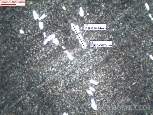

Cr5Mo1V-950℃淬火+200℃低回后线切割开裂
发表于 2016-8-16 16:22:49 | 显示全部楼层 |阅读模式
         此贴为其它网站淘来的,请分析原因
发表于 2016-8-16 17:19:58 | 显示全部楼层

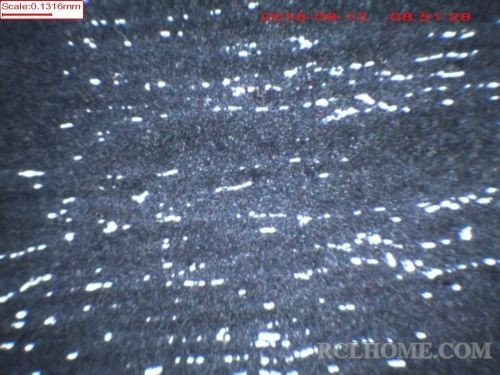

碳化物分布有点不均,而且有点大。这个取样应该是轧制方向,碳化物有点带状分布。个人认为开裂原因很可能是淬火后应力太大造成的,回火不够充分。

发表于 2016-8-17 07:42:33 | 显示全部楼层
这个碳化物控制的还算不错,点状分布,无尖锐角,应该不会造成开裂. 开裂另有原因.

碳化物分布有点不均,而且有点大。这个取样应该是轧制方向,碳化物有点带状分布。个人认为开裂原因很可能是 ...
清淡, 回火不够充分是否表示保温时间不足? 还是温度不够高?
怎么判断此取样是轧制而成?

这个就不太清楚了,可能是回火时间不够,也可能是回火温度不够,对这个材料我不是很了解。判断轧制方向,我是根据碳化物倾向来的,你发现没有,碳化物是不是有沿一个方向的趋势?

发表于 2016-8-17 09:04:42 来自手机 | 显示全部楼层
应该是内应力太大造成的,是否淬火待温时间短,或者回火保温时间和温度的问题。

发表于 2016-8-17 11:09:27 | 显示全部楼层
孤鸿踏雪 发表于 2016-8-17 11:01
回火i不充分可以理解为:
          1)回火温度太低,即使时间再长,也无法达到应有的效果;
A2钢的碳化物分布不够弥散均匀,呈带状,不是好兆头,不过碳化物看起来比较圆滑,  一般使用不成问题
