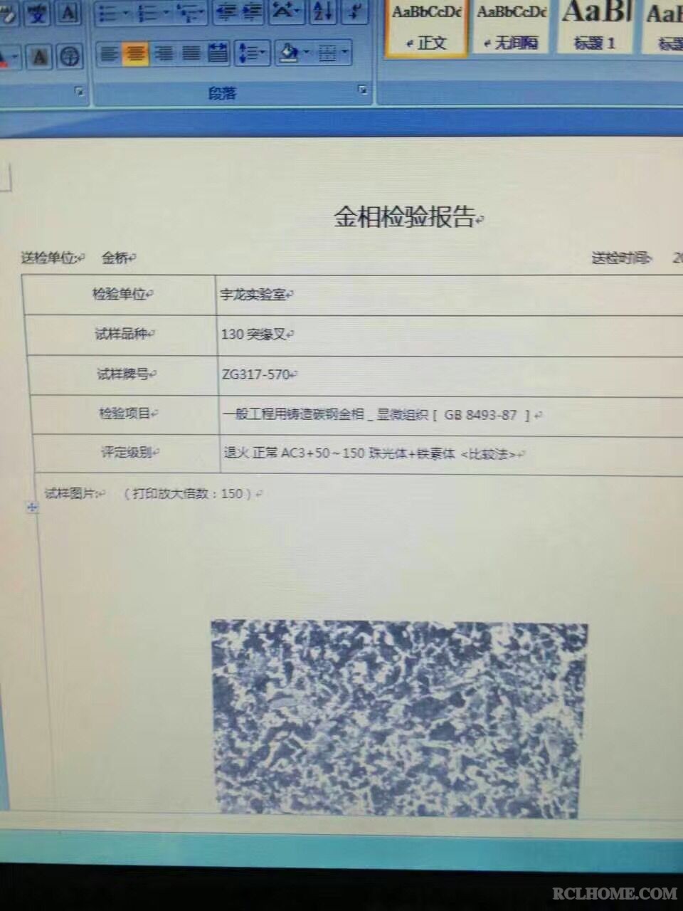

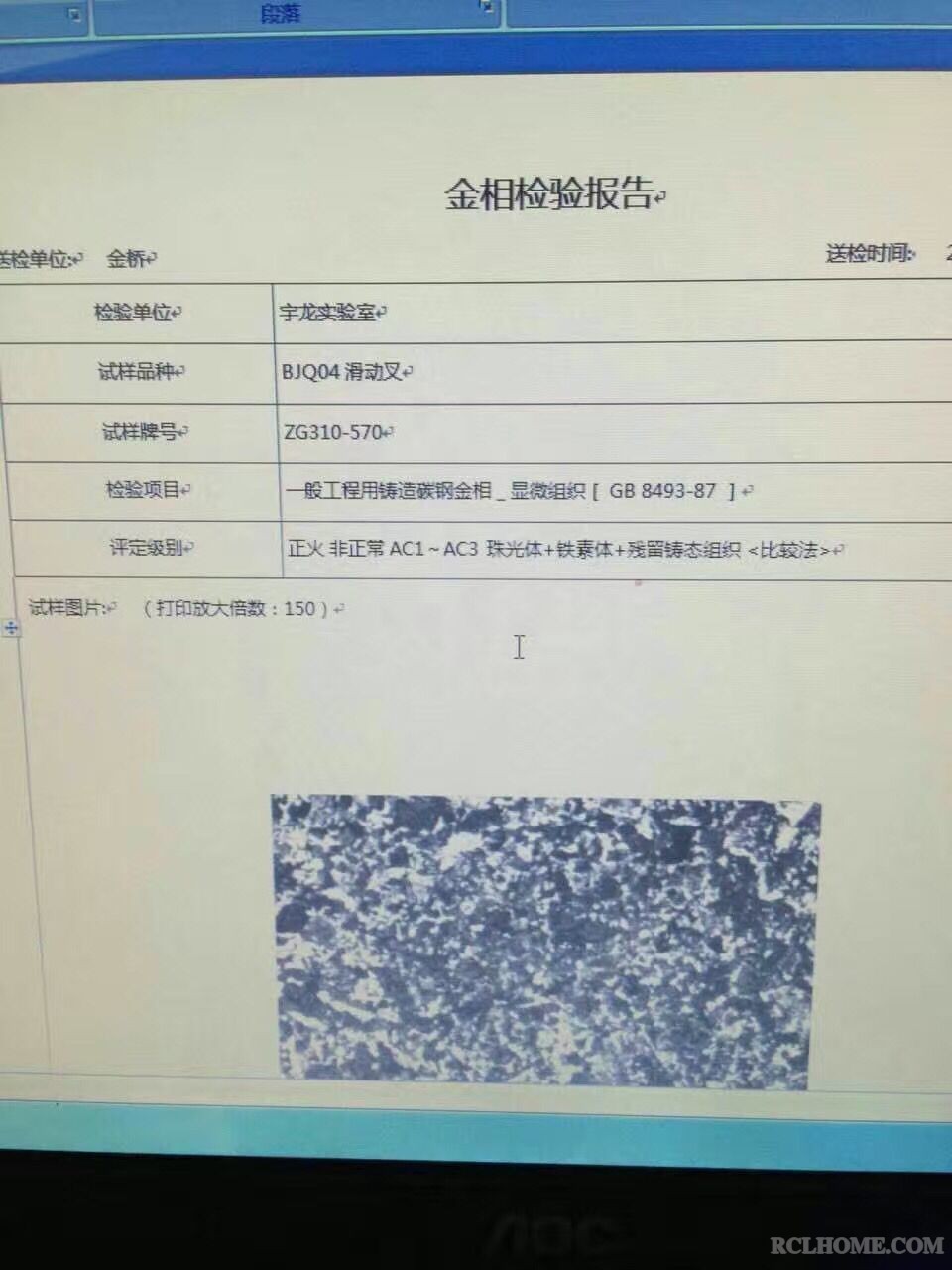

45 钢件 : 正火880度, 保温1小时,铸件重量1-2 公斤。 外形不规则。 台式车电炉。 第一次金相及格,但近两次不及格。材料,硬度均合格。请问这是什么原因?

描述的稍微有点不清晰。把第一次和第二次,第三次的金相发上来对比看看,还有就是合格与不合格的标准范围。还有检测的硬度各是多少?
发表于 2016-8-17 11:27:14 | 显示全部楼层
这两张图片稍显铸态残余,怀疑是装炉量大了,保温时间有点短
