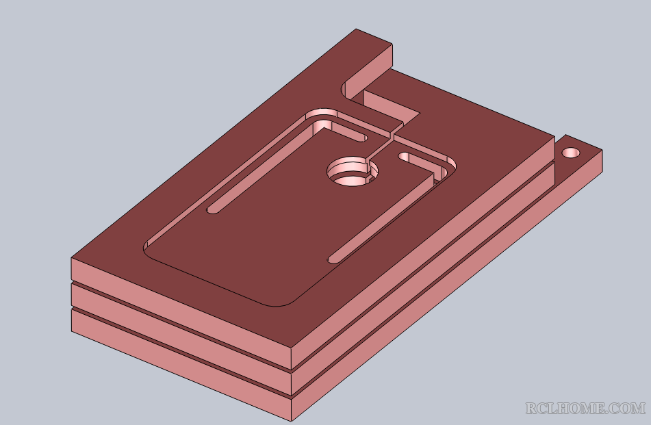

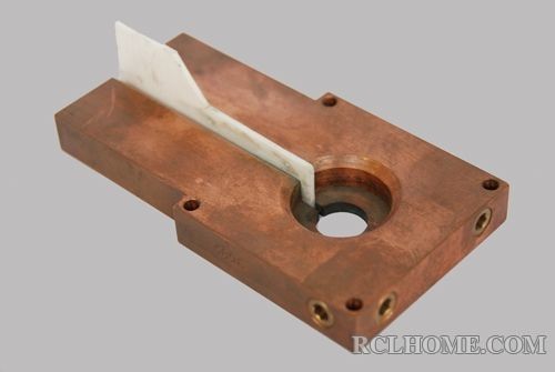

第二个这么大个铜板是不是有点浪费呀    不过看起来挺结实的

          两个感应器不是用于同一产品的感应加热淬火,除了耗材外,没有可比性。尤其是对具体产品的实际加热效果
龟山淬火 + 5
发表于 2016-8-15 12:28:16 | 显示全部楼层
可能比较的加热的效率和感应器本身的功损
龟山淬火 + 10
发表于 2016-8-15 13:02:29 | 显示全部楼层
装夹上都是采用压板式的,并且装夹完冷却水管路也接好了
图一的就是干外圆的,很传统的单匝。外包绝缘层吧应该
图二应该不是干外圆了。猜测下干平面或者端面的。孔那或许还会有块导磁体可以放。上面的几个小孔也许是为了定位用的
谁知道呢,信息不多
龟山淬火 + 20
 楼主| 发表于 2016-8-15 13:38:48 | 显示全部楼层
如果两个感应器内径相同,加热淬火同样直径的工件呢。
发表于 2016-8-15 14:59:17 | 显示全部楼层
          加热同样直径的工件,左边那个简直是高射炮打蚊子——不仅是大材小用,而且大才反而不能用。

老孤  貌似右边那个是高炮

其实有些感应器可以不用浪费那么多铜材。当然,国企就当我没说过。如果加工同类产品来说的话,图一的就可以了,省钱也易做。装夹是用压板压的?

先生说的是相同直径,那权当是干外圆了
左手的没啥好说
右手的效率就不好了。
为啥嘞
加热的时候,感应器上的电流并不会顺着最小内径走,相当于内径变大、感应间隙变大
龟山淬火 + 20

大家都不看好右边的,那为什么它会被设计出来?它的优点是什么?
龟山淬火 + 10
签到天数: 5 天
发表于 2016-8-16 13:54:16 | 显示全部楼层
当工件直径特别小,小到铜管弯不出来的时候、或者感应区要求特别窄而且过渡区比较严格的时候,右边的就有明显的优势
龟山淬火 + 10
发表于 2016-8-16 21:33:46 | 显示全部楼层
hanshuiwenlong 发表于 2016-8-16 13:54
当工件直径特别小,小到铜管弯不出来的时候、或者感应区要求特别窄而且过渡区比较严格的时候,右边的就有明 ...
直径太小了就要考虑效率问题了。阻抗太低。负载相当于空了,电源就不好受了
书中的集流器设计就是为了解决此类问题。
铜管记得先生说过有3个的,到这份上还绕不出来可能采用其他方式的热处理会更好点,比如电阻加热式的淬火
右图得感应器到底是做何种产品的还得等先生解惑,既然这么设计那就有其优点
您的拓展思维蛮强的,感应器设计这块就是需要不断假设不断推翻,当没有理由说服自己的时候就可以去实际干一下了
龟山淬火 + 20

磁力线的走向是有变化的    不能说高炮一无是处    高炮类似于把感应圈环宽加大

摇臂轴承的轴?现在很多用右侧感应器做。

起的小台阶是聚能
发表于 2016-8-18 12:16:39 | 显示全部楼层
右边这个感应器比左边这个感应器做出来的硬化层相对稳定!右边这个属于模块化设计,感应器定位好!
龟山淬火 + 20
签到天数: 2477 天
3417
19667
发表于 2016-8-18 12:31:42 | 显示全部楼层
随风飘飘 发表于 2016-8-18 12:16
右边这个感应器比左边这个感应器做出来的硬化层相对稳定!右边这个属于模块化设计,感应器定位好! ...
右边的定心、定位和自动上下料要好好考虑下
发表于 2016-8-18 12:39:26 | 显示全部楼层
是的,这种感应器的模块化设计,在一定的尖端领域是必须的!质量一直在提高,感应器设计也同样在挑战!传统感应器实际使用是没有问题,质量不稳定,感应器易变形...等因素!

孔两边的L型槽最好不要开
