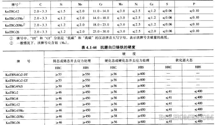

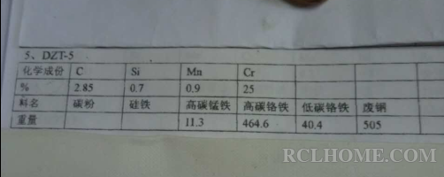

         如题,看附件(截图)
 楼主| 发表于 2016-8-11 16:42:10 | 显示全部楼层
          其热处理性能如何?
发表于 2016-8-11 16:54:24 | 显示全部楼层
高铬白口铸铁?
 楼主| 发表于 2016-8-11 17:49:14 | 显示全部楼层
          为什么是白口?这个材料不经热处理的硬度在什么范围?

发表于 2016-8-11 18:42:15 | 显示全部楼层
成分大概是抗磨铸铁范畴

发表于 2016-8-11 20:13:06 | 显示全部楼层
孤鸿踏雪 发表于 2016-8-11 16:42
其热处理性能如何?
这材料是白口铁的一种。属于耐磨类的。 拥有耐高温, 耐盐酸(特别是防海水点蚀), 耐磨的特点。
问题是此材料特别容易开裂。铸造废品率奇高。 冲击韧性不佳等特点。
铸态48-52 HRC, 热处理过后为58-62 HRC。

发表于 2016-8-12 09:19:54 | 显示全部楼层
高铬铸铁铸态就是高硬度,470-610HBW,退火41-46HRC,正火≥650HB
孤鸿踏雪 + 20 感谢交流
