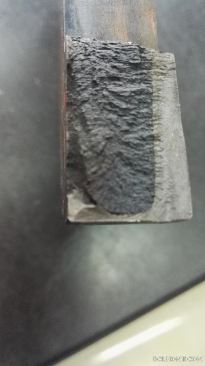

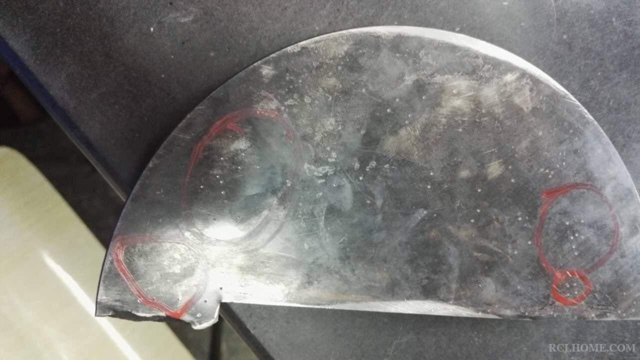

材料H13,淬火回火后硬度50HRC,使用过程开裂,仅仅使用几个小时,断口图片如图所示。我们处理时是光板一个,客户用线切割在中间开一个方孔,是冷拉铜板的模 01.jpg 具。 03.jpg 模具.JPG

发表于 2016-8-9 15:52:10 | 显示全部楼层
淬后线切开孔直接用?
要是的话也是没sui了

 楼主| 发表于 2016-8-10 19:45:27 | 显示全部楼层
腊月寒沫 发表于 2016-8-9 15:52
淬后线切开孔直接用?
要是的话也是没sui了
肖工:依你之见,该怎样做?这个产品是一个上市企业铜板车间用的,我们只负责做热处理,设计无权过问。如果说这样的设计和流程有问题,他们也做了几十年了。他们说是热处理的问题。

 楼主| 发表于 2016-8-10 19:47:57 | 显示全部楼层
qibao9891 发表于 2016-8-9 22:11
模具设计错误。没套预应力圈(或预应力不足)。
超糗的低级错误,大神们都懒得来看。
愚见,轻拍。
豹工看看,除了可以预应力圈,断裂的原因该怎么解释给客户?他们说我一直都是这麽做的,以往可以做100吨,现在做了300吨就裂了。
发表于 2016-8-10 19:49:12 | 显示全部楼层
daswang 发表于 2016-8-10 19:45
肖工:依你之见,该怎样做?这个产品是一个上市企业铜板车间用的,我们只负责做热处理,设计无权过问。如 ...
模具这块我基本没接触,但线切割天天用。一个淬硬的线切后布满显微裂纹的模具寿命能有多长
具体的意见要问楼上的豹哥,他是大神

 楼主| 发表于 2016-8-10 19:49:12 | 显示全部楼层
各位大神,不是裂了一个,而是一大堆,他们认为是热处理有问题。

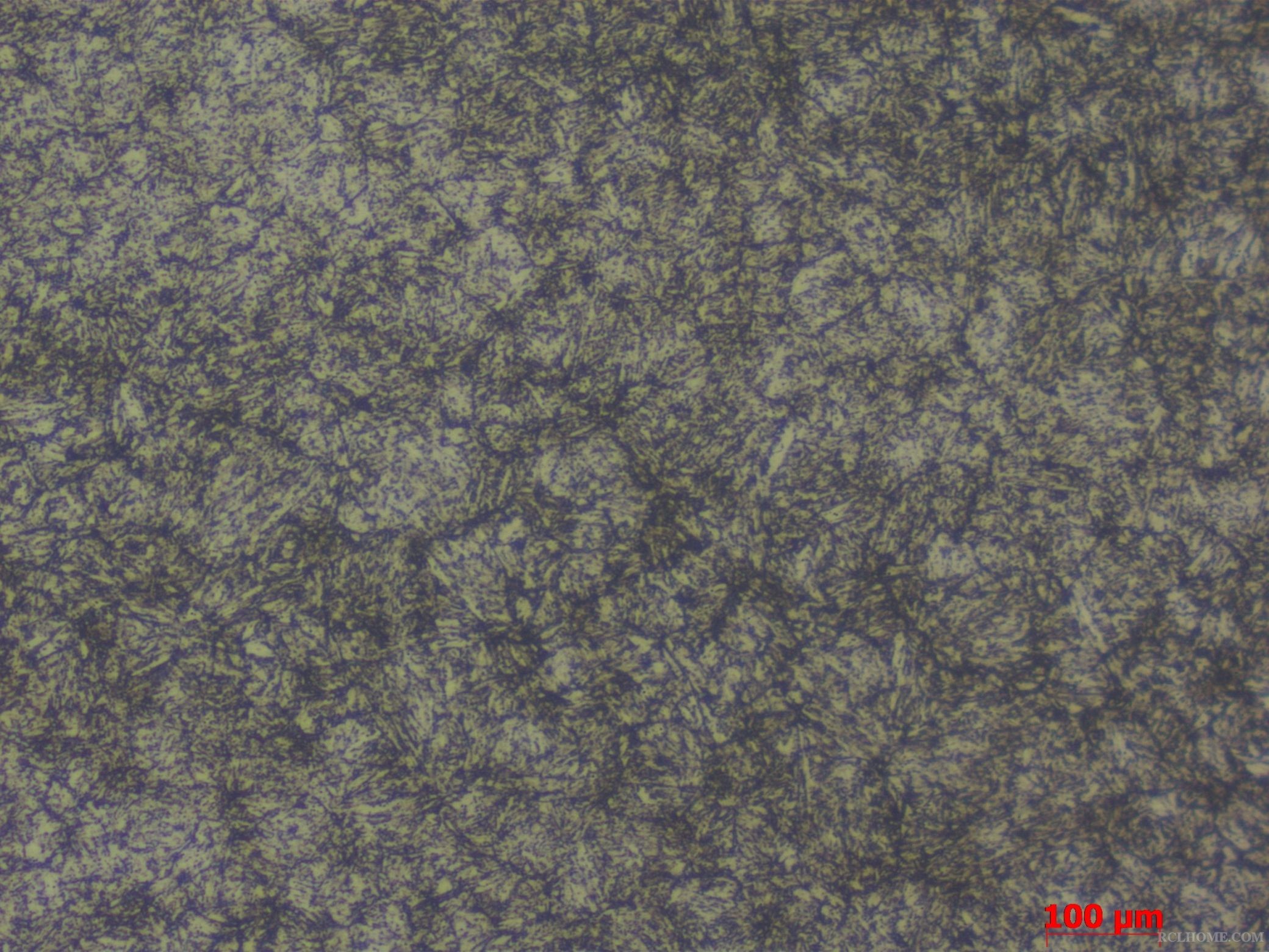

发表于 2016-8-10 20:20:41 | 显示全部楼层
发表于 2016-8-11 08:17:18 | 显示全部楼层
愚见,从金相上看,与材料有关,坛子里那位大师说过,晶界碳化物是H13最大杀手,这个材料晶界碳化物不少。

 楼主| 发表于 2016-8-11 08:27:28 | 显示全部楼层
qibao9891 发表于 2016-8-10 20:20
以往做100吨,现在做300吨还不知足?
至于怎么解释,金相不是已经做出来了吗,请路过的金相专家们来看看 ...
现在做30吨裂了,不是300吨,写错了。

 楼主| 发表于 2016-8-11 08:29:37 | 显示全部楼层
秦时明月 发表于 2016-8-11 08:17
愚见,从金相上看,与材料有关,坛子里那位大师说过,晶界碳化物是H13最大杀手,这个材料晶界碳化物不少。 ...
晶界有碳化物,我再看看啊。以前没有发现,老兄眼力不错啊。

发表于 2016-8-11 11:30:04 | 显示全部楼层
这个金相图片是多少倍的? 晶界碳化物薄膜上图看不到的,需要放大倍数来看。

发表于 2016-8-11 14:51:56 来自手机 | 显示全部楼层
液析肯定是材料的问题
晶界碳化物不一定是材料的问题。
原始晶界碳化物和淬火冷却不良的通过金相差不多能区分出来。
发表于 2016-8-11 15:16:56 | 显示全部楼层
小小丑 发表于 2016-8-11 14:51
液析肯定是材料的问题
晶界碳化物不一定是材料的问题。
原始晶界碳化物和淬火冷却不良的通过金相差不多能 ...
之所以说是材料问题,细看金相图片,晶内晶界有长条形碳化物,冷却不良的碳化物是断续块状的。

 楼主| 发表于 2016-8-12 09:42:09 | 显示全部楼层
秦时明月眼力不错,我在1000x看过,有细小的粒状碳化物,没有发现条状的。而且碳化物很少啊。上图是500x的。

 楼主| 发表于 2016-8-12 09:44:10 | 显示全部楼层
哪位大神看看,晶界黑色网状组织是否正常?
发表于 2016-8-12 22:18:22 | 显示全部楼层
1.换其它材料可能能拉1000吨以上呢。
2.这里的晶界碳化物可能与锻造工艺有关。

 楼主| 发表于 2016-8-20 13:14:43 | 显示全部楼层
2.这里的晶界碳化物可能与锻造工艺有关。 ...
高工觉得什么材料会更好用

发表于 2016-10-15 10:41:44 | 显示全部楼层
从以上看,工件应属早期失效,多于设计、制造或使用不当有关;

 楼主| 发表于 2016-10-15 14:39:06 | 显示全部楼层
多谢指导,我们也认为该模具处理后硬度和金相组织都是合格的,而且一直都是这么做。但是他们认定我们这批组织有问题。他们是宁波最大的企业金田集团,上市公司,设计的模具厚度只有15mm,使用过程模具弯曲最后断裂,他们就是不承认自己设计和使用有问题。
发表于 2016-10-15 14:55:42 | 显示全部楼层
daswang 发表于 2016-10-15 14:39
多谢指导,我们也认为该模具处理后硬度和金相组织都是合格的,而且一直都是这么做。但是他们认定我们这批 ...
找到裂纹的起始位置,如果裂纹在线切割位置附近,看看线切割位置的金相表层是否有“白亮层”?
