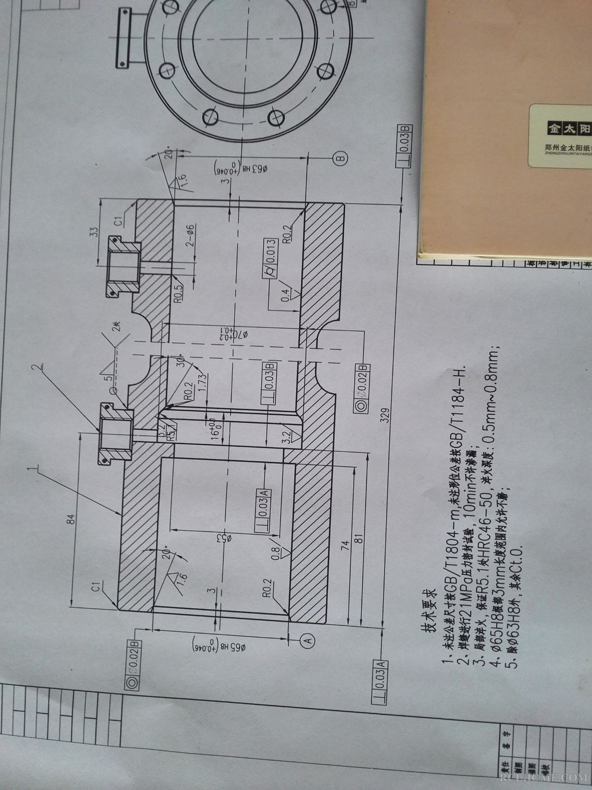

龟山淬火 + 4 + 20 + 4

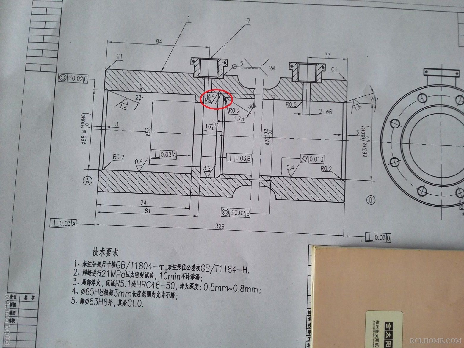

发表于 2016-8-8 17:02:06 | 显示全部楼层
         眼拙,未见R5、1在哪个位置,可否给个标识?
发表于 2016-8-9 06:31:23 | 显示全部楼层
单匝的加点导磁体呗
调机的时候位置会不太好找,感应器倒不是问题

腊月工,你注意到下口尺寸没有63,R5.1是70
