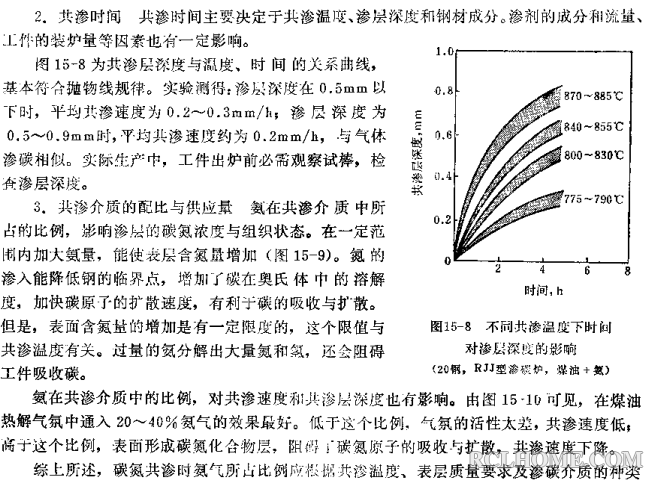

发表于 2016-8-7 09:13:58 | 显示全部楼层
风景 发表于 2016-8-7 08:57
丰东600K公斤型的设备,氨气流量是多少?另外碳氮共渗表面的马氏体组织和渗碳的组织有区别吗? ...
          建议你下载一本《钢铁热处理》(安正昆主编 北京:机械工业出版社,1985年),仔细参演一下第十五章 钢的碳氮共渗

 楼主| 发表于 2016-8-7 09:53:19 | 显示全部楼层
孤鸿踏雪 发表于 2016-8-7 09:13
建议你下载一本《钢铁热处理》(安正昆主编 北京:机械工业出版社,1985年),仔细参演一下第 ...
这些理论的东西我有,缺少的是实际操作的数据。

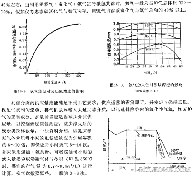

发表于 2016-8-11 10:37:49 | 显示全部楼层
          这些理论上说的还不够清楚吗?
碳氮共渗的工艺时间及配气比例.docx
