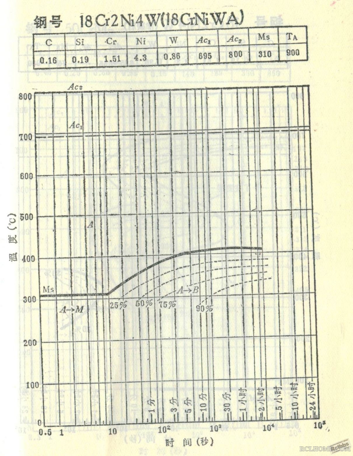

        怎么可以这样来理解非平衡组织呢?       “正火的冷却方式是非平衡冷却,所以正火后的组织并非平衡组织”,这句话不是说正火大部分时候得到的就是淬火组织!
       非平衡组织是针对平衡组织而言的,而平衡组织一般是指在平衡冷却条件下获得的退火组织。
        即便这样定义“平衡冷却”和“平衡组织”还是不能涵盖所有的材料:例如,18Cr2Ni4WA这种材料,即使在平衡冷却条件下也无法获得“平衡组织”
