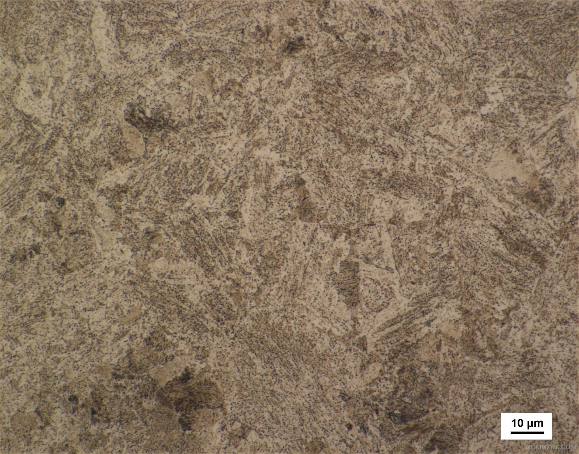

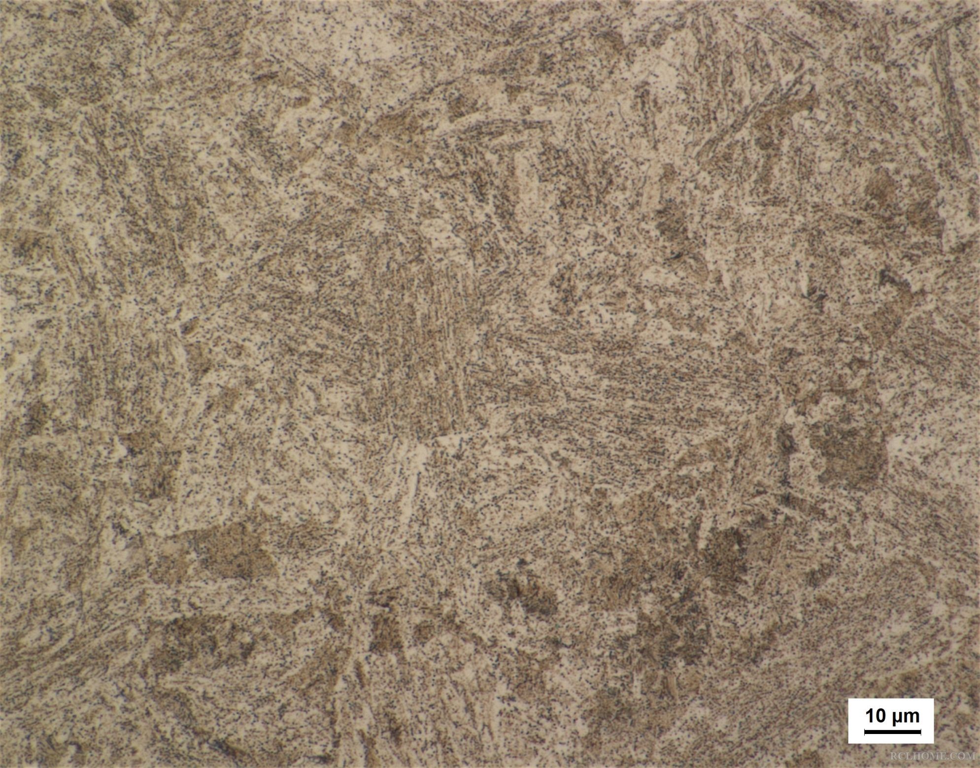

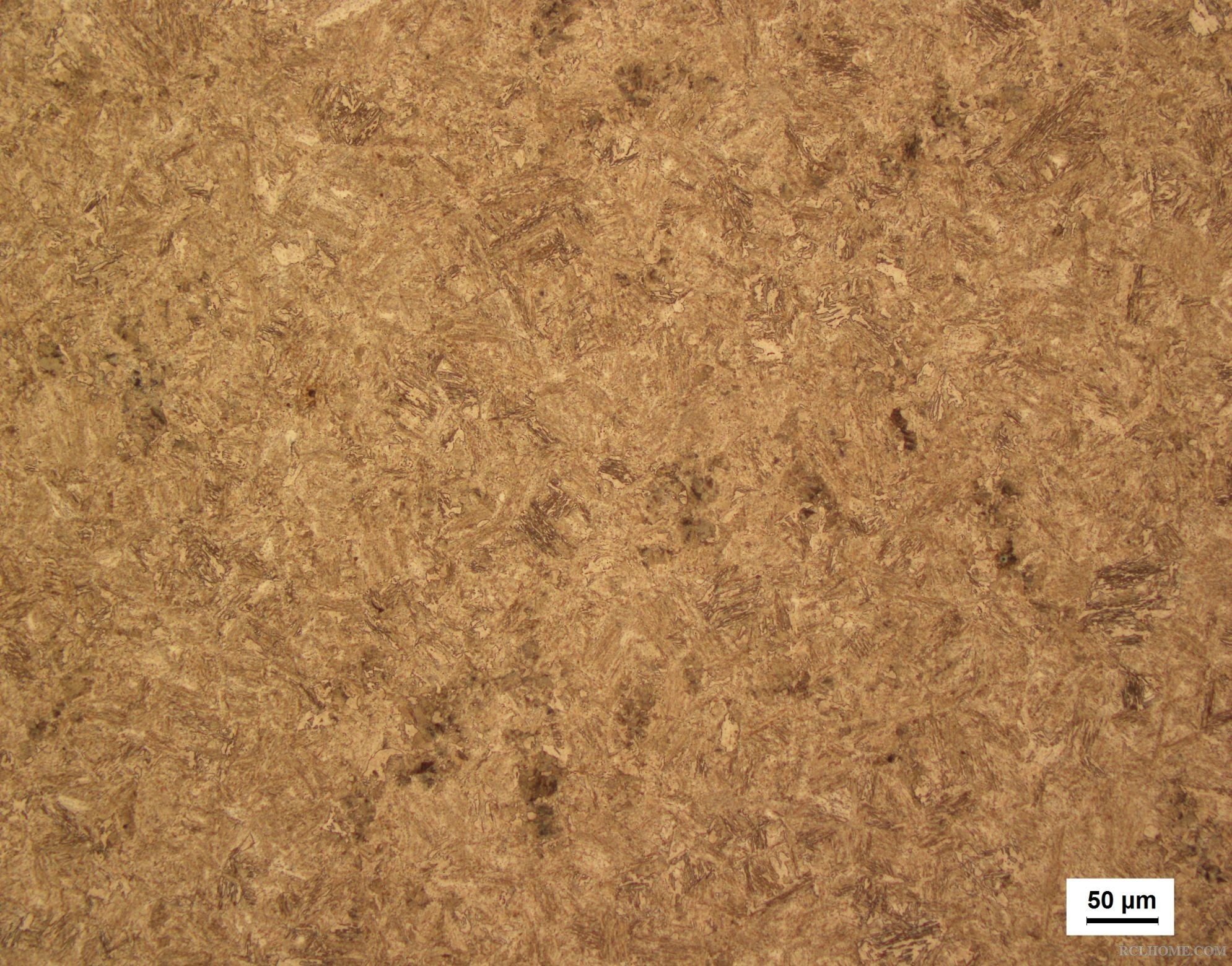

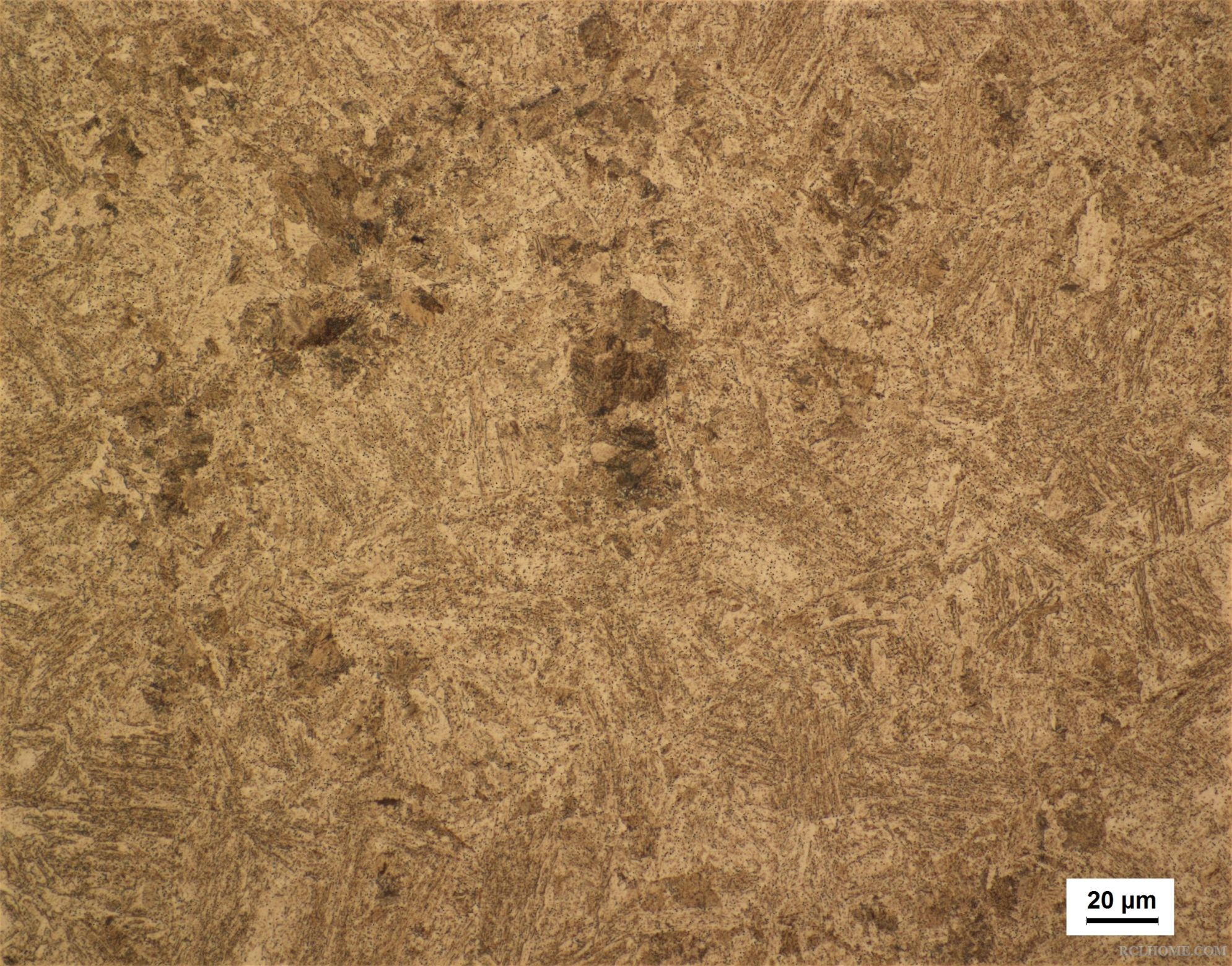

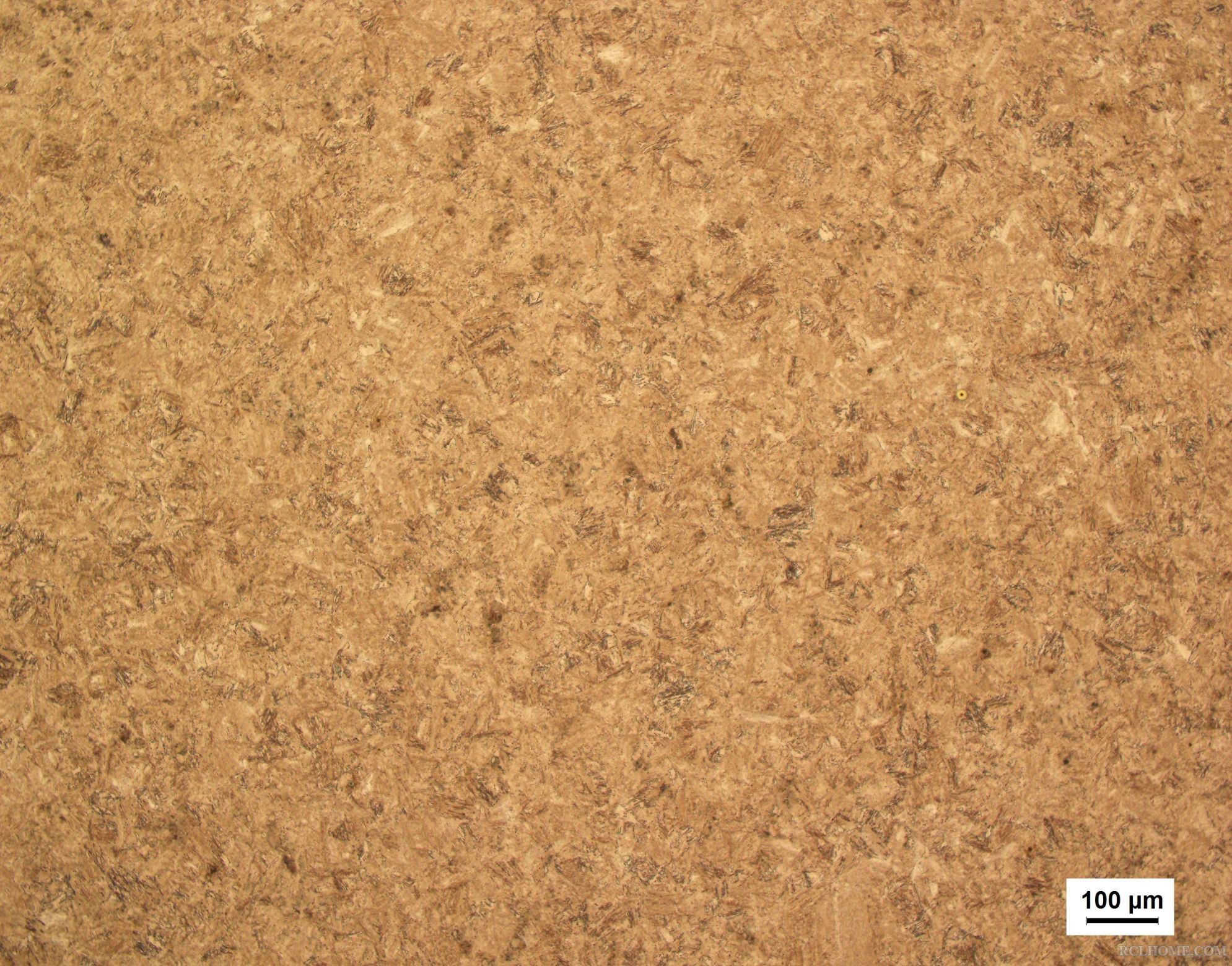

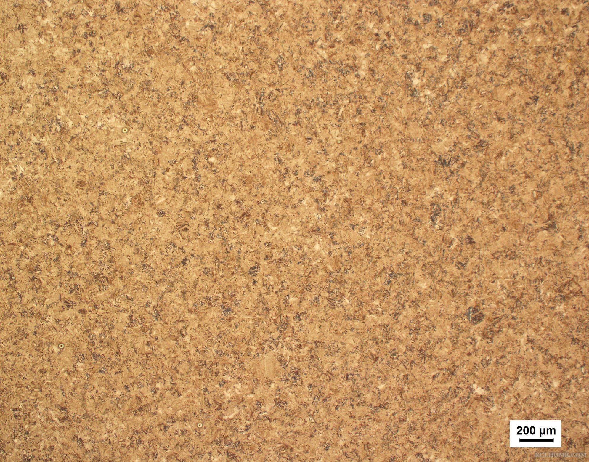

据朋友介绍 20Cr2Ni4A 等温正火,组织如下:
 楼主| 发表于 2016-8-5 14:56:04 | 显示全部楼层
大家看看什么问题,等温正火组织似乎已经变成调质组织了。大家觉得是什么组织?
发表于 2016-8-5 15:19:00 | 显示全部楼层
清淡 发表于 2016-8-5 14:56
大家看看什么问题,等温正火组织似乎已经变成调质组织了。大家觉得是什么组织? ...
         这个,你确认是等温正火组织吗?
发表于 2016-8-5 15:22:02 | 显示全部楼层
          会不会是普通正火+高温回火组织呢?
发表于 2016-8-5 15:32:11 | 显示全部楼层
孤鸿踏雪 发表于 2016-8-5 15:22
会不会是普通正火+高温回火组织呢?
如果是等温正火工艺,可能的结果是从奥化温度快速降温幅度太大,工件发生了贝氏体转变,从金相图看,组织基本上全部转变为贝氏体,又升温至等温温度等温,实际上的等温是一个高回过程。
发表于 2016-8-5 15:51:03 | 显示全部楼层
秦时明月 发表于 2016-8-5 15:32
如果是等温正火工艺,可能的结果是从奥化温度快速降温幅度太大,工件发生了贝氏体转变,从金相图看,组织 ...
          这样的组织及结果对后期的产品质量及热处理有无不良影响?

发表于 2016-8-5 15:56:01 | 显示全部楼层
P% 太少了!................
发表于 2016-8-5 16:04:26 | 显示全部楼层
无不良影响。
 楼主| 发表于 2016-8-5 16:05:57 | 显示全部楼层
几乎没有,很少很少一点点。
 楼主| 发表于 2016-8-5 16:07:28 | 显示全部楼层
如果真产生贝氏体,可能产生组织遗传。我之前有个贴子,关于正火贝氏体的。但是我今天发的帖子,我认为这个组织不是贝氏体(只是个人认为)。

发表于 2016-8-5 16:08:17 | 显示全部楼层
孤鸿踏雪 发表于 2016-8-5 15:19
这个,你确认是等温正火组织吗?
老孤,这是什么组织啊?
发表于 2016-8-5 16:12:58 | 显示全部楼层
我认为是以淬火马氏体的回火组织为主。
说它是正火,珠光体在哪里呢?呵呵
 楼主| 发表于 2016-8-5 16:13:54 | 显示全部楼层
http://www.rclhome.net/forum.php ... id=23304&extra=
很多人认为,得到贝氏体很可能造成组织遗传,具体是不是,我没有得出明确的答案,自己试验也没有验证出来。
 楼主| 发表于 2016-8-5 16:19:49 | 显示全部楼层
aaron01 发表于 2016-8-5 16:12
我认为是以淬火马氏体的回火组织为主。
说它是正火,珠光体在哪里呢?呵呵 ...
工艺路线走错了产生的吧!
发表于 2016-8-5 16:20:38 | 显示全部楼层
清淡 发表于 2016-8-5 16:07
如果真产生贝氏体,或许有。我之前有个贴子,关于正火贝氏体的。但是我今天发的帖子,我认为这个组织不是 ...
这个材料正火组织我感觉是M+B,且B多于M,通过高温回火,组织为索氏体(老课本上也有叫回火珠光体的),碳化物已球化。
发表于 2016-8-5 16:23:45 | 显示全部楼层

这个材料我一直用正火加高温回火为机加工提供毛坯,多年来没见对最终产品造成不良后果。
发表于 2016-8-5 16:24:46 | 显示全部楼层
清淡 发表于 2016-8-5 16:19
工艺路线走错了产生的吧!
材料淬透性太好了,冷速控制不好就会这样。
很多人习惯认为空冷就是正火,其实是要看最终组织的,组织决定性能,同时组织也决定了你做的工艺到底是淬火还是正火,空冷拿到马氏体的例子多了,模具钢不就是很好的例子吗?

发表于 2016-8-5 16:34:43 | 显示全部楼层
球化退火趋势?片状珠光体很少
发表于 2016-8-5 16:39:45 | 显示全部楼层
清淡 发表于 2016-8-5 16:28
严工那你觉得这里的等温正火想得到什么组织?我以为想得到均匀的铁素体+珠光体,为后面的渗碳做准备。其 ...
既然是等温正火,当然是要拿到以珠光体转变产物为主的组织,这样的组织只能说非正火组织。
调质的话,对后续性能也是有好处的,其实很多时候这个材料就是做调质预处理的。不过这个调质也做得不好,冷却时产生的贝氏体太多,良好的预处理首先要求的是得到均匀的组织,避免混合组织,贝氏体那么多,对变形控制不利,这个材料要么就是缓冷得到退火组织,要么就是快冷尽量得到全马氏体组织,然后做高回。这两种工艺我认为都是对组织均匀程度最好的,变形要求高的零件忌讳预处理出混合组织。

发表于 2016-8-7 15:46:13 | 显示全部楼层
你这绝对不是等温正火

发表于 2016-8-8 09:51:11 来自手机 | 显示全部楼层
普通正火加回火的组织,粒状贝氏体,对后续渗碳淬火会有不良影响。
