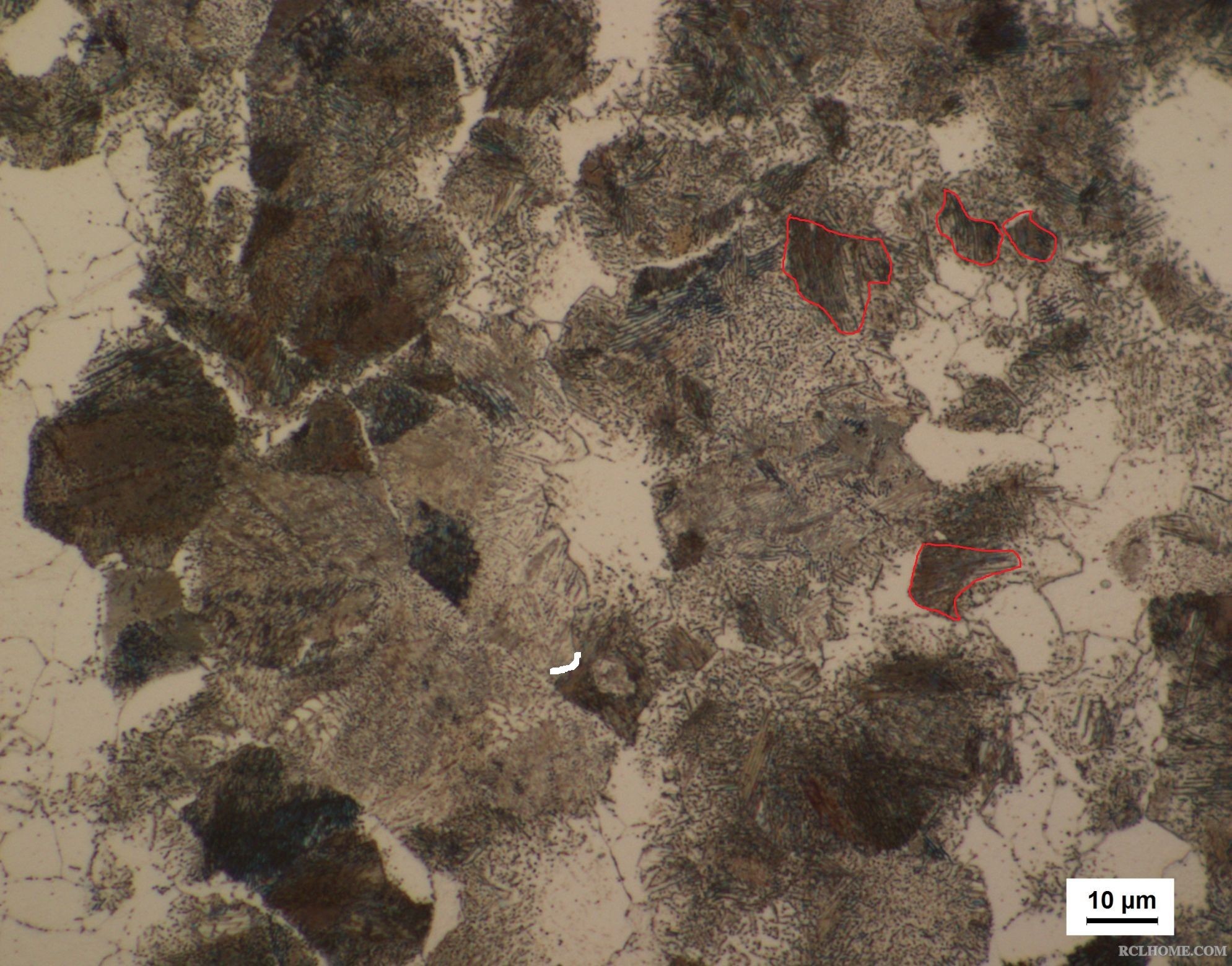

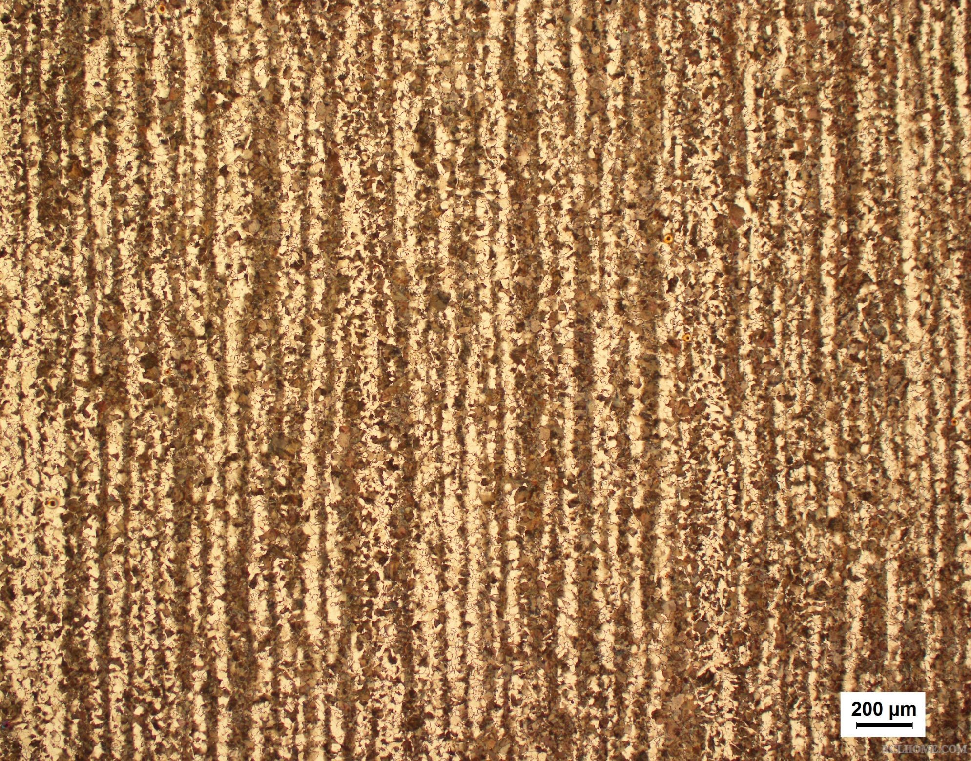

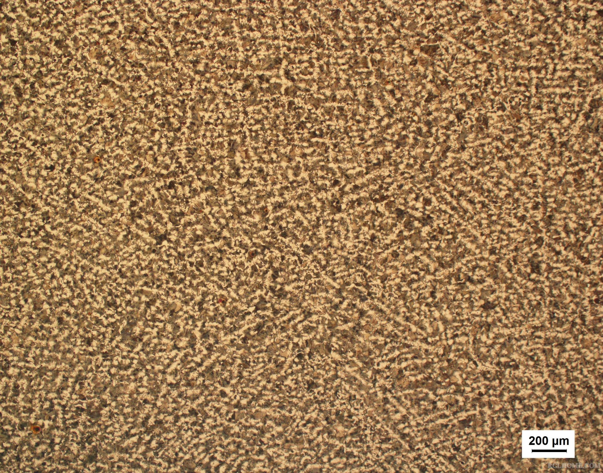

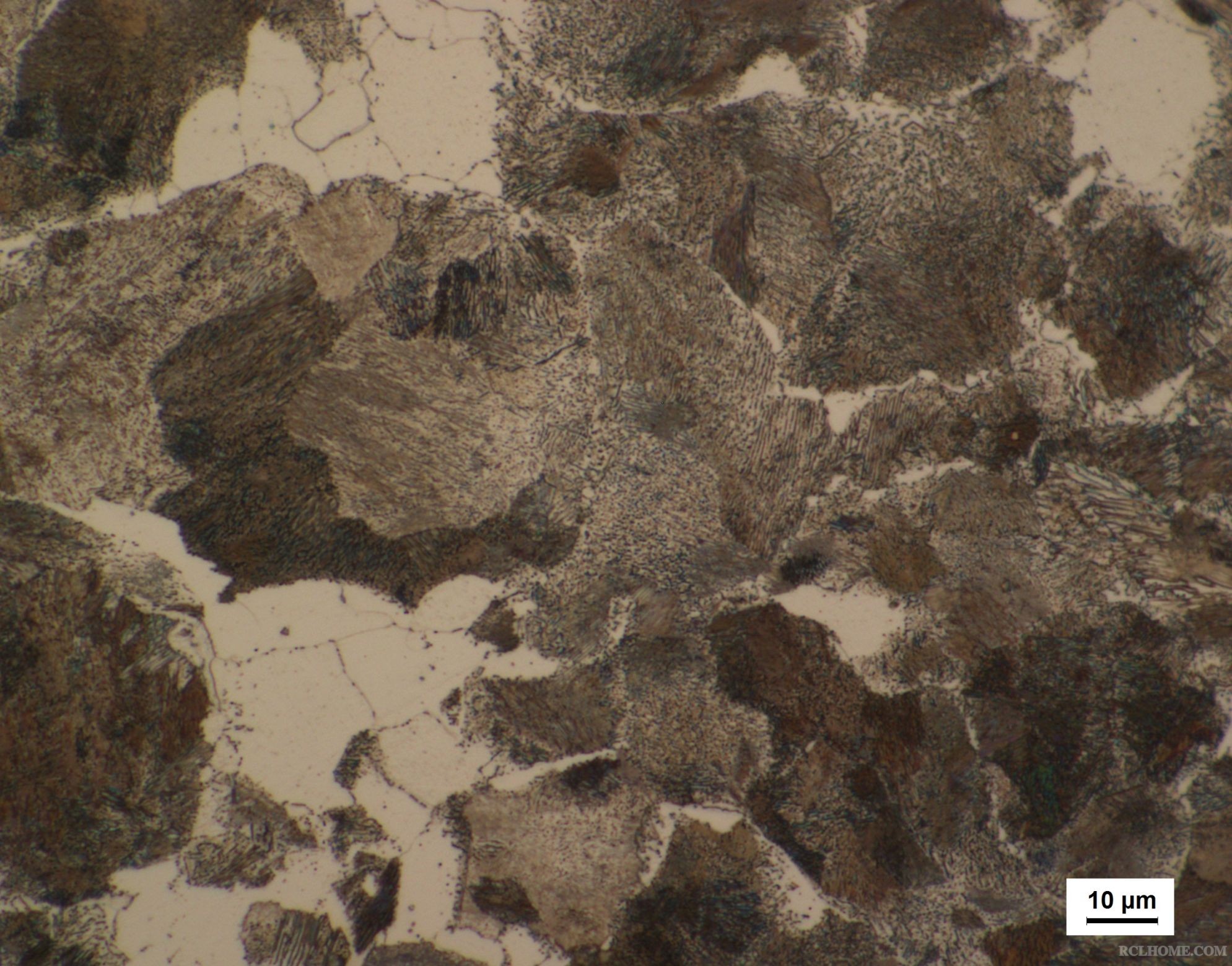

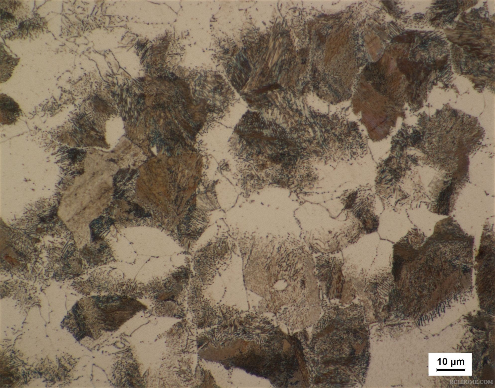

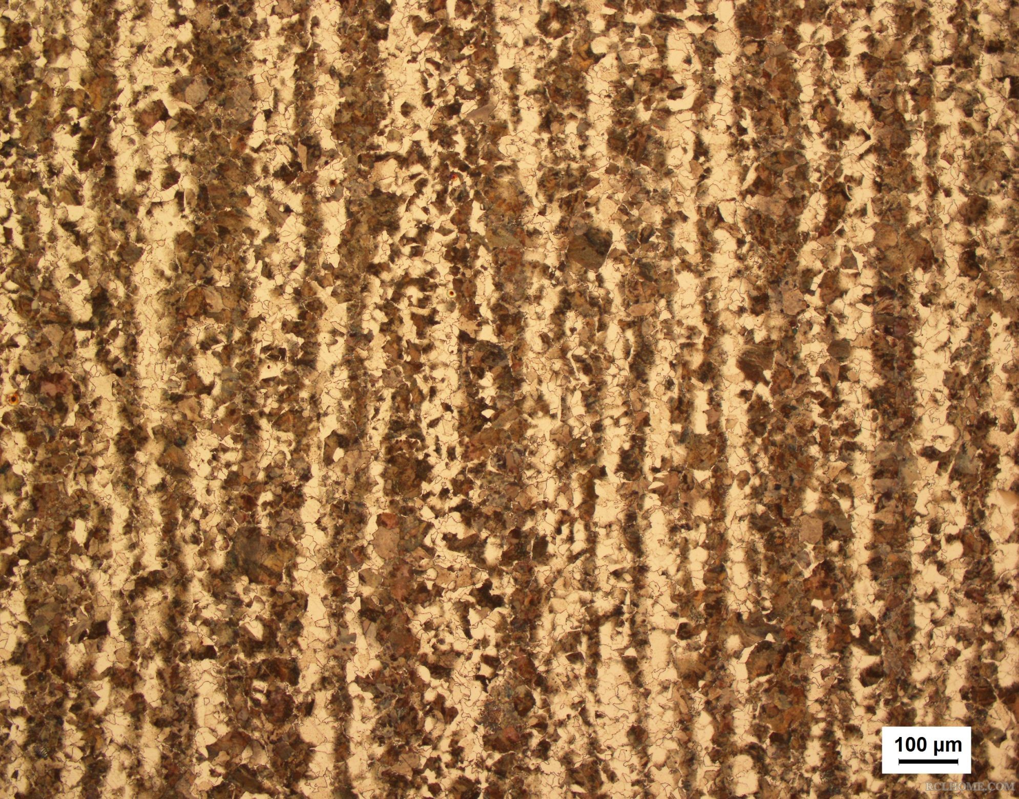

帮朋友做的,据介绍是20Cr2Ni4A等温正火,组织如下:
第一眼大家就可以看到,带状组织很明显。朋友叫我对铁素体晶粒评级,我没法做。还有大家看看1000x组织,你们觉得有什么问题吗?

发表于 2016-8-5 16:13:58 | 显示全部楼层
孤鸿踏雪 发表于 2016-8-5 15:01
这个正火很不成功。
老孤,10微米是否是 1000x ?
请问带状是什么特征? 如何形成?
等温正火会应该要得到什么组织?
发表于 2016-8-5 16:18:06 | 显示全部楼层
是锻坯吗? 感觉是锻造流线,有没有换个截面切了看金相?
8楼就是横截面的组织。  发表于 2016-8-5 16:45
 楼主| 发表于 2016-8-5 16:23:51 | 显示全部楼层
simida 发表于 2016-8-5 16:13
老孤,10微米是否是 1000x ?
请问带状是什么特征? 如何形成?
依次是50 100 200 500 1000

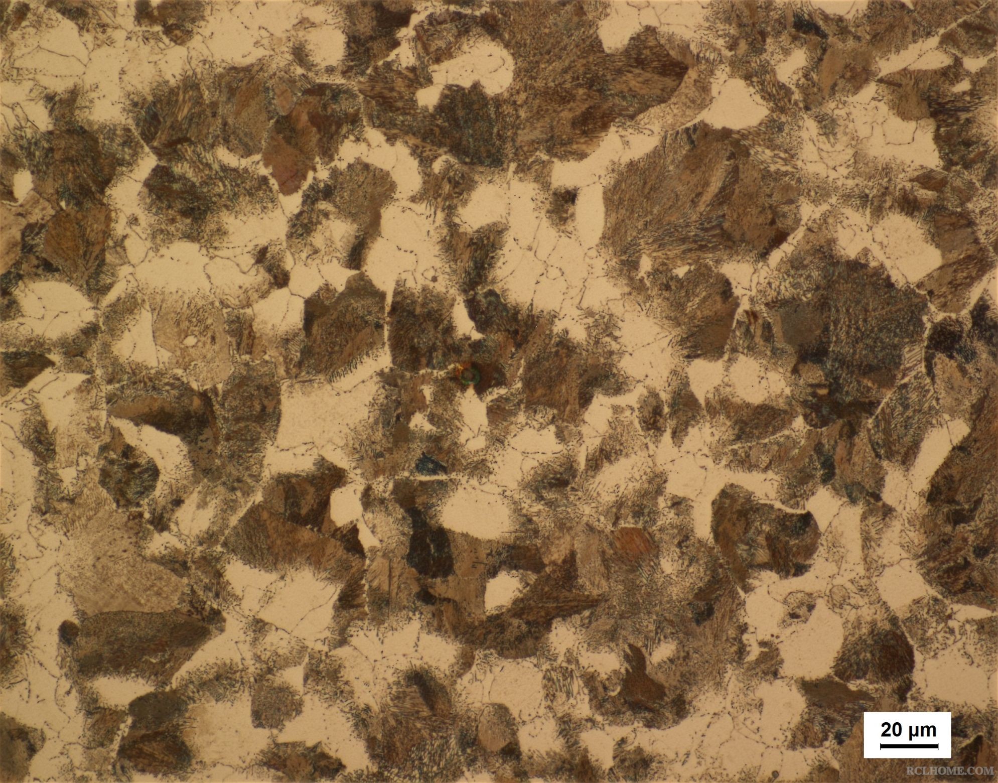

发表于 2016-8-5 16:31:57 | 显示全部楼层
1000X 部分区有上贝(个人观点),铁素体晶粒评级?
 楼主| 发表于 2016-8-5 16:44:37 | 显示全部楼层
没看到啊,哪里有上贝?

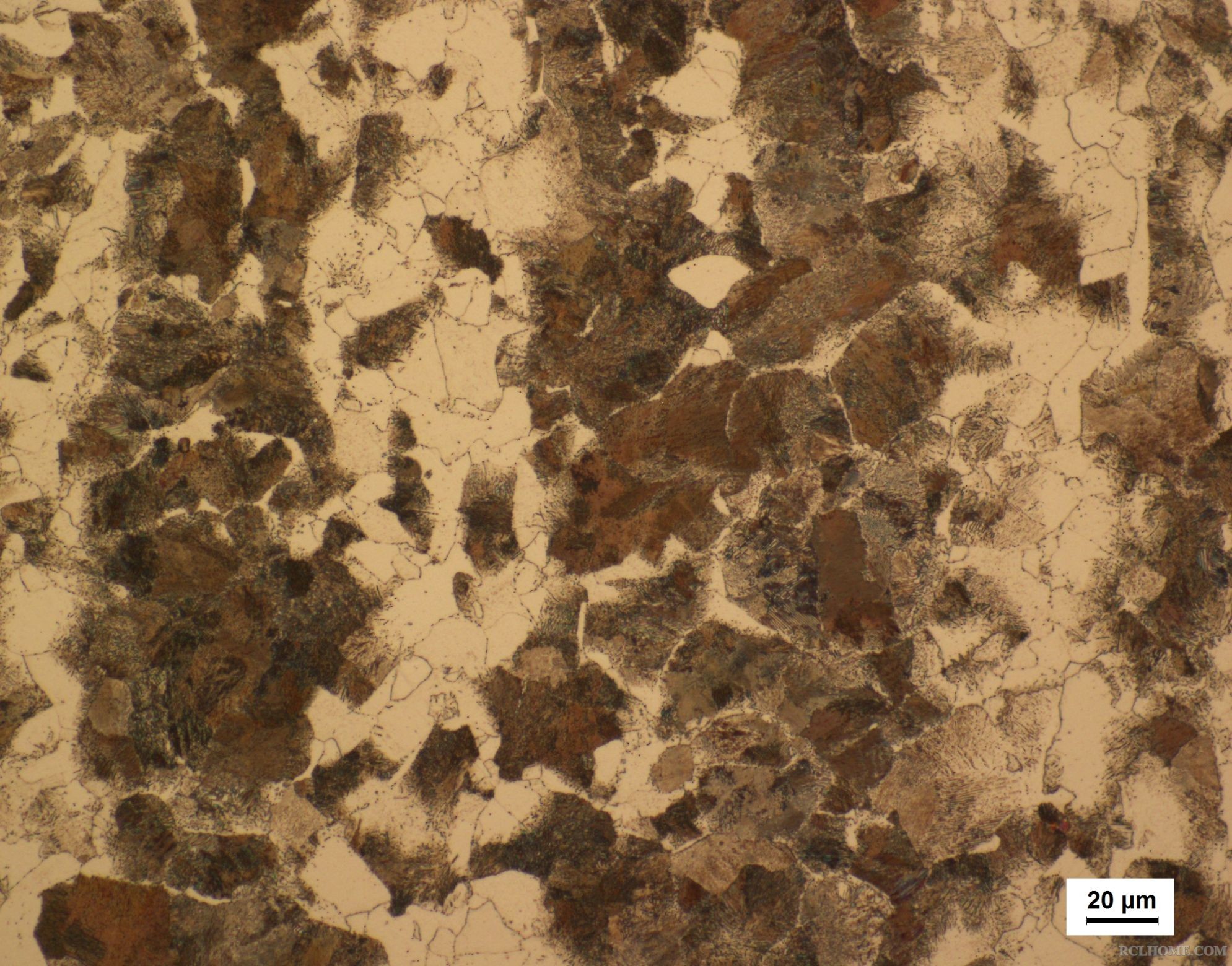

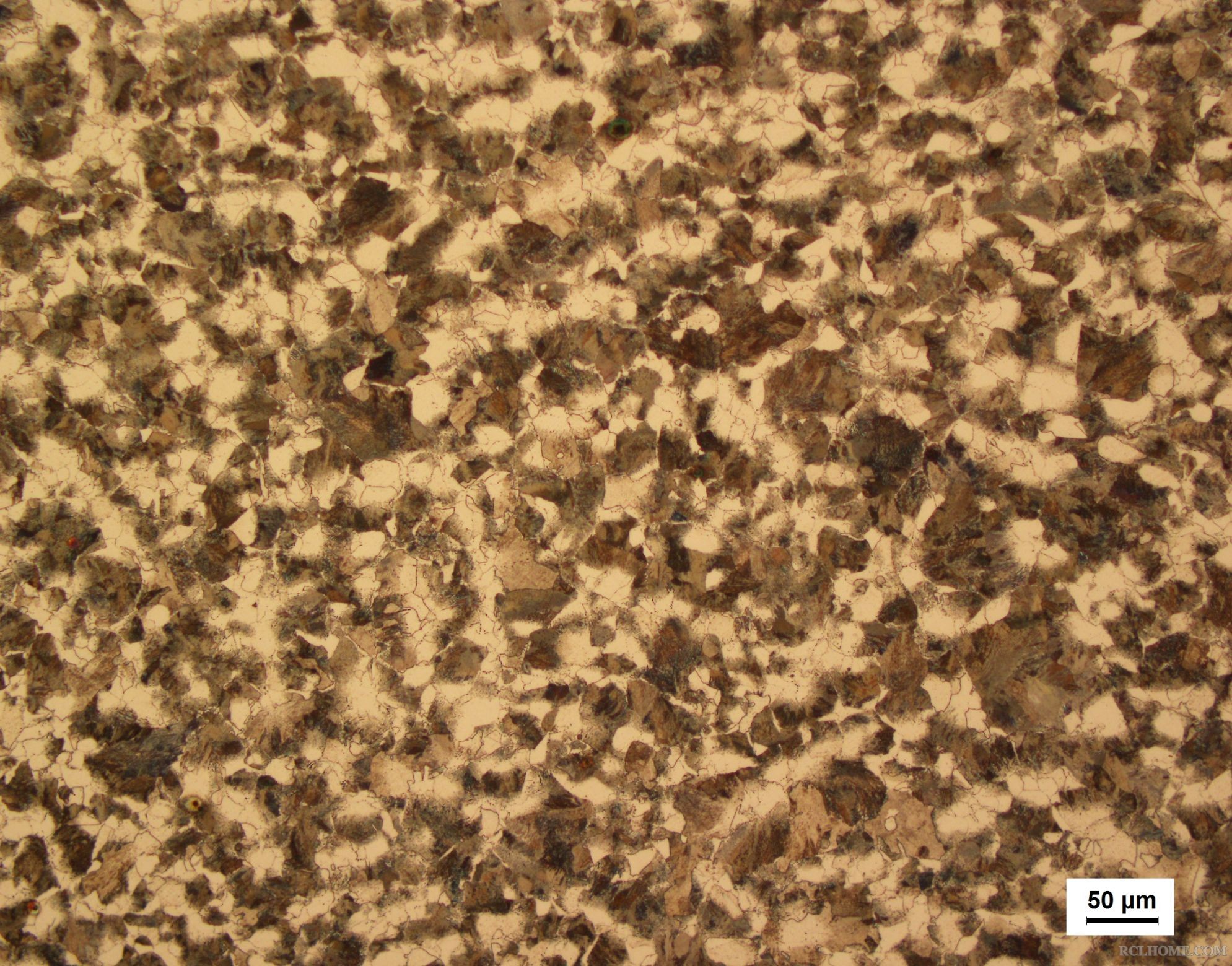

 楼主| 发表于 2016-8-5 16:44:55 | 显示全部楼层
这个正火很不成功。
横截面组织:
应该是20Cr2Ni4A,请把主题编辑一下  发表于 2016-8-5 17:30
发表于 2016-8-5 16:54:46 | 显示全部楼层
确实你前面是切在纵截面上了,所以看到的带状其实是产生于压力加工,并非是材料问题。
这个等温正火还是做得可以的,硬度应该也可以的,比你在另外一个帖子里的“等温正火组织要好多了“;鸡蛋里挑骨头的话,冷却还是稍微偏快了点,还可以更慢些。因为我看珠光体的量比较多,感觉过冷度不小。
清淡 + 10 很给力!
 楼主| 发表于 2016-8-5 16:57:50 | 显示全部楼层
这个等温正火还是 ...
严工怎么区分压力加工和自身带状,怎样的算可接受,怎样的不可接受?像以前我做的弹簧,带状是不可避免的,如果我想消除,有没有办法消除?
发表于 2016-8-5 17:55:54 | 显示全部楼层
老孤,10微米是否是 1000x ?
请问带状是什么特征? 如何形成?
         老孤,10微米是否是 1000x ?
         惭愧,这个最好还是让清淡专家给你讲一讲。
         请问带状是什么特征? 如何形成?
         带状组织的特征就是主题第一幅照片的样子,如何形成的:
         钢材中与加工方向平行的条带状偏析组织(如铁素体带、碳化物带)以及由非金属夹杂物所引起的条带等。带状组织是由钢在铸态中枝晶偏析未被充分消除,在热加工时被拉长所造成的。带状组织的形成使钢材纵向和横向机械性能不一致,因而是一种缺陷组织。一般可通过扩散退火和适当的热加工工艺予以消除。
         等温正火会应该要得到什么组织?
         等温正火预期的组织是等轴状的珠光体+铁素体组织

发表于 2016-8-8 14:00:14 | 显示全部楼层
照片中红色先标注的为上贝氏体(个人观点) 不知楼主和各专家怎么看?
发表于 2016-8-8 14:21:06 | 显示全部楼层
个人看法,你圈起来的部分,是珠光体团。
 楼主| 发表于 2016-8-8 14:21:24 | 显示全部楼层
片状珠光体。
