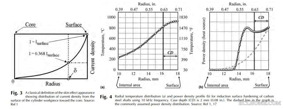

发表于 2016-8-3 08:05:03 | 显示全部楼层
附件是一维模拟出来的分布,用的是电流
学习了  发表于 2016-8-3 13:58
