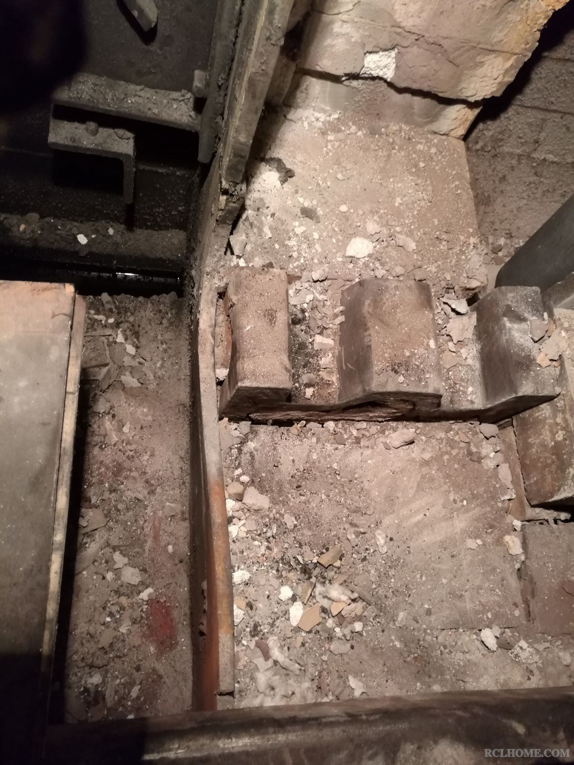

多用炉中门墙钢板变形了。
发表于 2016-7-29 11:51:35 | 显示全部楼层
是否是设备受到过冲击(比如爆炸)?!

炉子有13年左右了。当然有大修过很多次。

发表于 2016-7-29 18:49:30 来自手机 | 显示全部楼层
这个变形的地方正好在中门滑轨的顶端啊?

发表于 2016-7-29 18:51:19 来自手机 | 显示全部楼层
中门的保温层估计已经所剩无几了吧!
 楼主| 发表于 2016-7-29 19:06:41 | 显示全部楼层
心沐长风 发表于 2016-7-29 18:51
中门的保温层估计已经所剩无几了吧!
是的中门的保温层破损严重,这次要重做。

 楼主| 发表于 2016-7-30 07:35:28 | 显示全部楼层
风尘 发表于 2016-7-29 20:48
重新砌,农民工就可搞定。
企业开始也是这么想,结果折腾了一个多月,中门还是漏火,光升一次降一次温得耽误好长时间。

 楼主| 发表于 2016-7-30 12:32:21 | 显示全部楼层
这还不是技巧的问题,砌一个中门框,要太多的专业知识,后面我会总结一下。

发表于 2016-7-30 20:55:51 来自手机 | 显示全部楼层
炉门框要补焊磨平
发表于 2016-8-3 22:22:43 | 显示全部楼层
几乎整个中门都要重新搞了,
