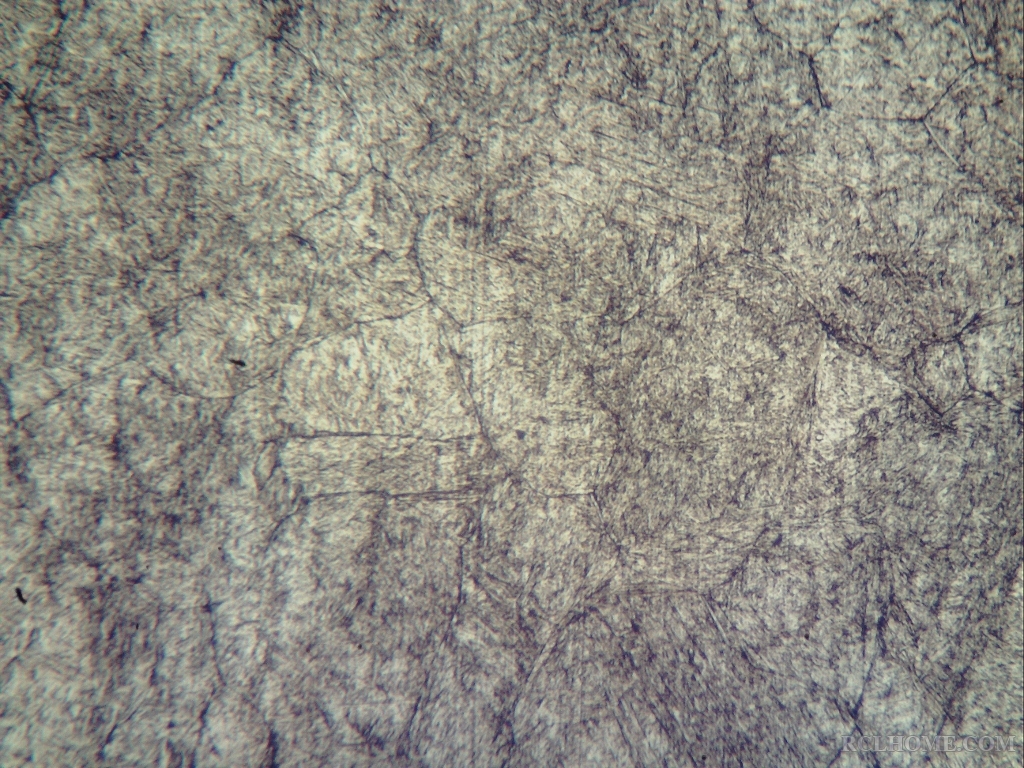

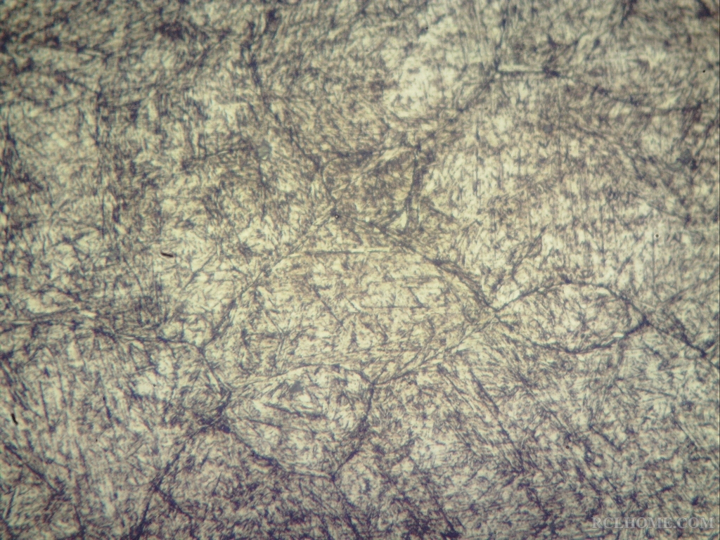

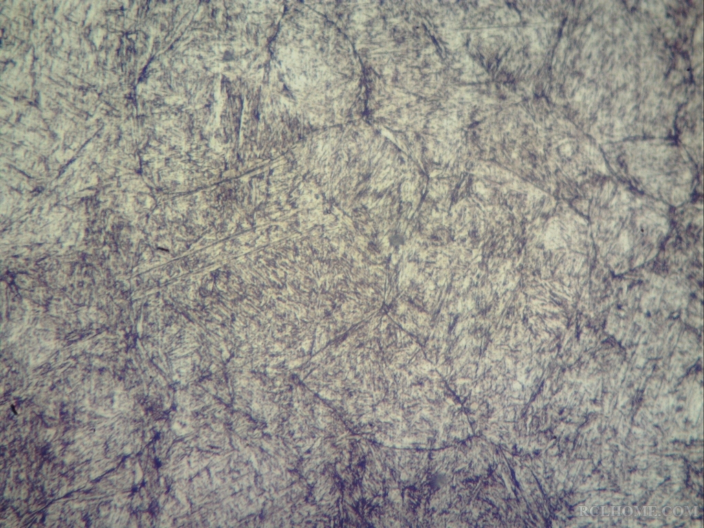

坛里的高手,帮我看看这是什么组织.材料为H13,1080加热保温2小时,回火3次3小时,硬度为54HRC.前面3张为400倍,后面一张为200倍.谢谢了!

看样子,差不多是过热,这种材料理应在放大500倍显微镜下观看。加热温度高了一点,不知炉子温度如何?还是好好检查一下

除了过热,沿晶析出的二次碳化物呈网状分布,是个重大隐患,如果用作热冲压模,楼主,你的模具会摊上大事的。
发表于 2013-4-13 22:09:33 | 显示全部楼层
没有碳化物吧?网状的那是晶界,碳化物白色的。
发表于 2013-4-13 22:16:48 | 显示全部楼层
过热组织。
你的这个零件最终热处理前组织可能有问题,
发表于 2013-4-13 22:33:05 | 显示全部楼层
热火流苏 发表于 2013-4-13 21:52
除了过热,沿晶析出的二次碳化物呈网状分布,是个重大隐患,如果用作热冲压模,楼主,你的模具会摊上大事的 ...
可有热处理修复的办法。

发表于 2013-4-13 22:49:18 | 显示全部楼层
提醒得对,晶界上只有少量碳化物,误判了。

问下楼主,这个组织用什么侵蚀剂侵蚀的?苦味酸+盐酸+酒精溶液?晶界如此清晰。

 楼主| 发表于 2013-4-27 19:57:32 | 显示全部楼层
热火流苏 发表于 2013-4-13 22:51
问下楼主,这个组织用什么侵蚀剂侵蚀的?苦味酸+盐酸+酒精溶液?晶界如此清晰。 ...
硝酸酒精腐蚀的.
83
83
 楼主| 发表于 2013-4-27 20:03:59 | 显示全部楼层
此模具为齿轮精锻模,组织是很粗大,但模具没有裂.设备为500吨摩擦压力机,上下击打.
采用高温淬火是为了碳化物充分融解,增加模具的红硬性,但在使用中还是变形失效.
有个疑问,粗大晶粒是否降低了材料的抗压强度,而使模具变形失效,
发表于 2013-4-27 20:10:47 | 显示全部楼层
能不能介绍一下回火情况。
83
83
 楼主| 发表于 2013-4-27 20:14:10 | 显示全部楼层
吉祥如意 发表于 2013-4-27 20:10
能不能介绍一下回火情况。
炉温升到560保温3小时,风冷,3次回火

晶粒这么粗大

发表于 2013-11-12 13:14:19 | 显示全部楼层
弱弱的回复一下:
你淬火时保温2h,回火只保温了3h,是不是回火时间不够充分,你即使三次回火也不行,要不然,晶界也不会这么明显吧

发表于 2013-11-14 08:52:46 | 显示全部楼层
H13淬火要有等温加热这样淬火时间短点晶粒就不会长大,冷却前要遇冷

发表于 2013-11-14 09:08:49 | 显示全部楼层
采用高温淬火是为了碳化 ...
根据你的使用条件原则应该更换材料,
如果不换材料为了溶解更多的碳化物又使晶粒不长大,应该缩短高温保温时间,其实只要温度到了碳化物溶解速度是很快的,前面加一级温度稍高的预热就可以了材料的抗压强度的确和晶粒大小成反比。

发表于 2013-11-14 20:17:42 | 显示全部楼层
回火不太充分;精锻模具淬火不建议预冷,条件允许,可以换H21即3Cr2W8V的材料,同样需高温淬火。
顺便问一下,是锻差速齿轮的吗?
