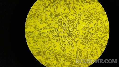

发表于 2016-7-26 09:19:35 来自手机 | 显示全部楼层 |阅读模式
完全不知道是什么,热处理是正火,具体冷却不是很清楚,大炉的工艺

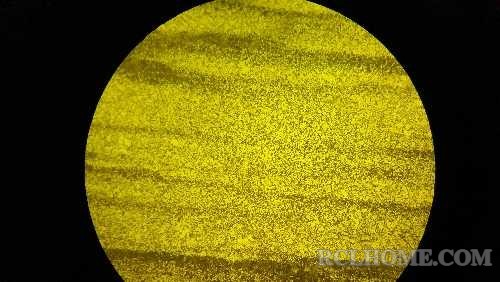

 楼主| 发表于 2016-7-26 09:21:46 来自手机 | 显示全部楼层
这是500x的
发表于 2016-7-26 09:38:23 | 显示全部楼层
是不是低碳低合金?应该是出现贝氏体了,冷却速度有点快。
 楼主| 发表于 2016-7-26 09:40:15 来自手机 | 显示全部楼层
材料是30Mn2,我也觉的是贝氏体,可有人说是锻造过热产生了魏氏组织
 楼主| 发表于 2016-7-26 09:41:19 来自手机 | 显示全部楼层
力学性能屈服不合格,冲击值也只有18

发表于 2016-7-27 14:48:25 | 显示全部楼层
楼主您的照片看不清,不能判断是什么组织!请上传比较清晰的照片!
发表于 2016-7-28 10:56:30 | 显示全部楼层
          老孤眼神也不好,金相也不懂,就瞎蒙一下:这个是贝氏体。

发表于 2016-7-28 11:18:02 | 显示全部楼层
腐蚀的不太好
