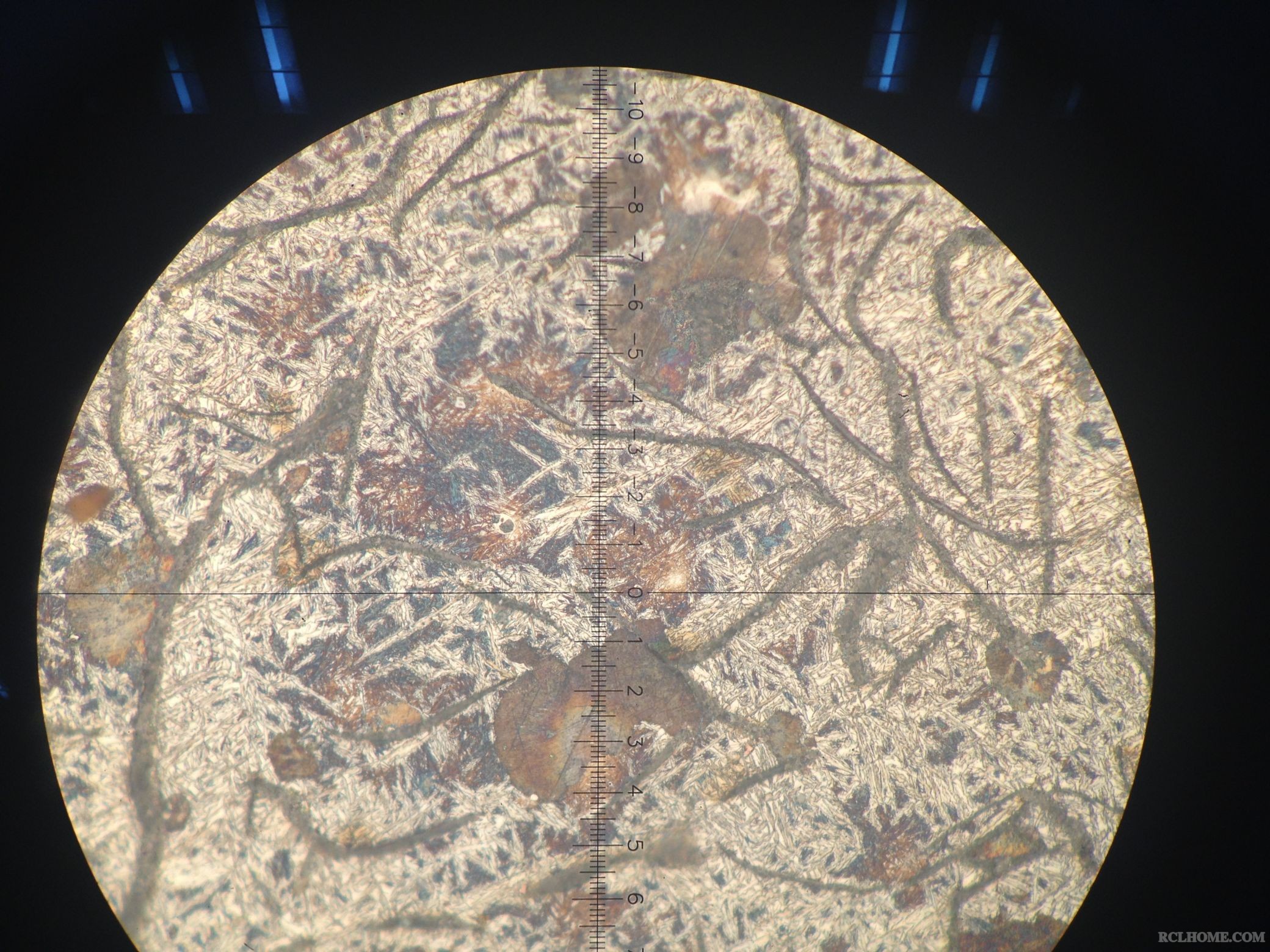

请问有没有同仁见过这种金相组织,材料为铸铁,未进行任何热处理,原本组织为P+F,该工件其它区域均正常组织,但有一块地方有明显区别的痕迹,求解???

干嘛不传一张对比照片了?

有条件打一下白区的硬度,看着像碳化物

拍了两张,就这张清晰点

打出来的硬度HB258左右,我不是负责检这方面的,我主要负责热处理感应淬火,看到这种没见过的金相非常感兴趣想学习学习!

这是灰铸铁

是的,但这种金相非正常组织,你知道这种金相组织吗?

感觉出现白口,石墨粗大。

金相组织为上贝氏体+马氏体+黑色条状石墨(照片生锈状斑无法确认,图片上部锈斑区的白色组织或许为磷共晶,或许为碳化物)  楼主照片能再清晰点就最好了

谢谢!没有其他照片了……
