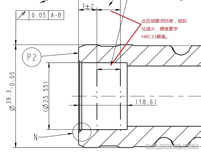

 楼主| 发表于 2013-3-8 12:32:50 | 显示全部楼层
吉祥如意 发表于 2013-3-8 12:10
几次退火首先要考虑你的工件的壁厚是多少?
还是上个图吧,不然说不清楚。
材料16MnCr5,渗碳淬火已经得到1.4毫米CHD,要求退火后在端面测硬化层深度不受影响,而且,外径上7正负2那个长度至少要有4毫米长的范围硬度不受退火影响。
龟山淬火 + 20
发表于 2013-3-8 13:16:36 | 显示全部楼层
aaron01 发表于 2013-3-8 12:32
还是上个图吧,不然说不清楚。
我觉得:1.以后可采用车碳层的办法最省事;2.此批件可采用喷水冷却的方法能办到;3.就使用中频退火方式加热。行的通的。你主要担心硬度给退掉了的问题。4.直接在外圆进行退火,没必要搞两次。
