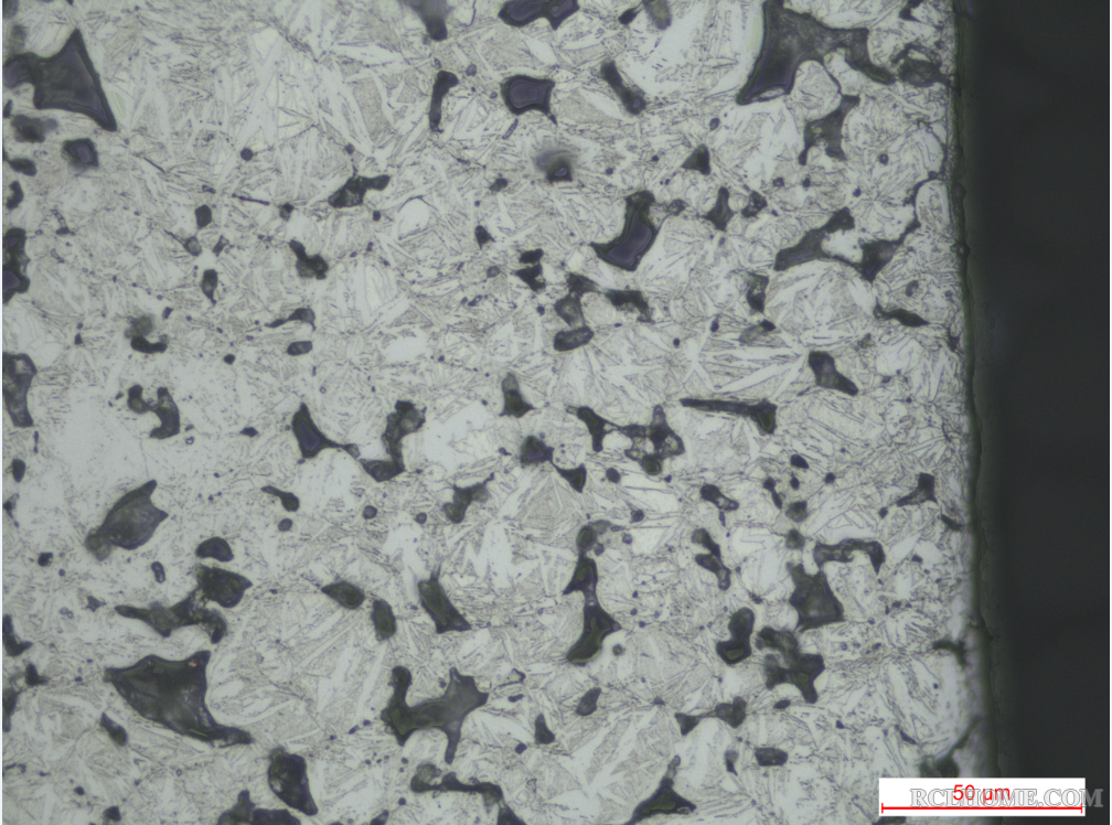

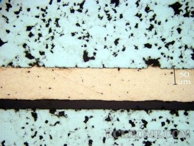

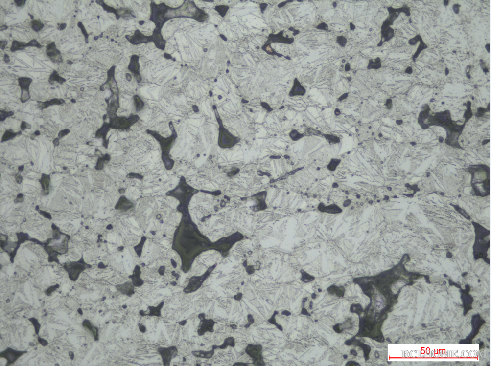

最近碰到一个零件,粉末冶金,怀疑是434铁素体不锈钢经过氮化的,大家怎么看?
表面金相
表面金相
心部金相
心部金相
化学成分
化学成分

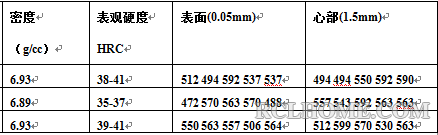

 楼主| 发表于 2016-7-20 10:45:26 | 显示全部楼层
宏观硬度和显微硬度

发表于 2016-7-20 11:18:35 | 显示全部楼层
内外差异不大   氮化看不出来     淬火倒有点像呀

发表于 2016-7-20 11:33:15 | 显示全部楼层
柠檬可乐 发表于 2016-7-20 11:22
你看看化学成分,碳含量只有0.1%左右,氮含量在0.7%左右。
这个0.7的来源有待考虑,是否内外一致?
如果氮化氮的含量可不止这么点呀。
表面没有白亮层,也没有氮化物析出,硬度也有点对不住氮化工艺了。
由此单凭0.7不能定氮化
倒是里面的蝶状组织值得好好看看

 楼主| 发表于 2016-7-20 12:04:15 | 显示全部楼层
如果氮化氮的含量可不止这么点呀。
表面没有白亮层,也没有氮化 ...
氮含量的检测是整体取样测的,代表的是整体的氮含量。
组织我觉得有点像含氮马氏体。

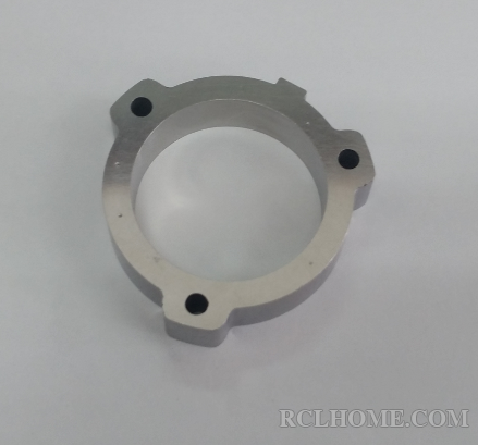

烧结温度渗氮我试过,能渗入的氮很少,小于0.2%,所以铁素体不锈钢烧结渗氮可能性不大,所以考虑是不是经过氮化处理。产品形状见下图
144
536
536
 楼主| 发表于 2016-7-21 11:15:24 | 显示全部楼层
产品零件外形图

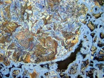

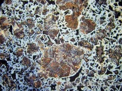

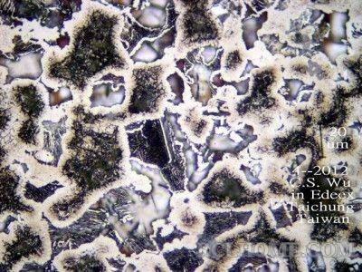

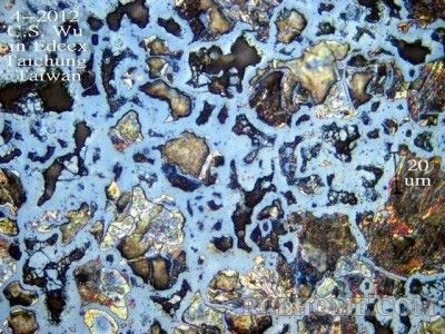

发表于 2016-7-21 14:32:10 | 显示全部楼层
大家看看台湾吴老师(LeoMet)所做的粉末冶金渗氮金相照片
