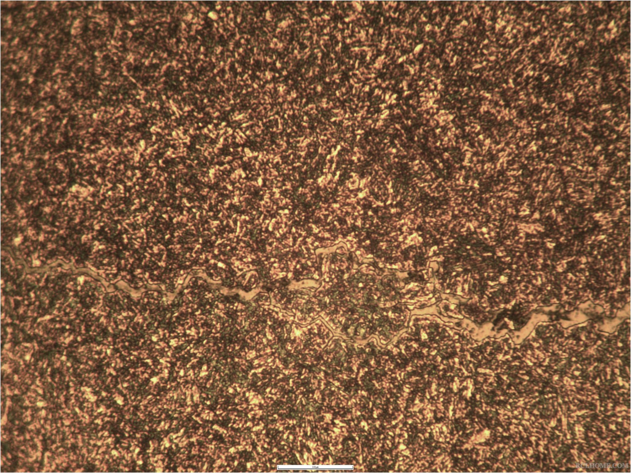

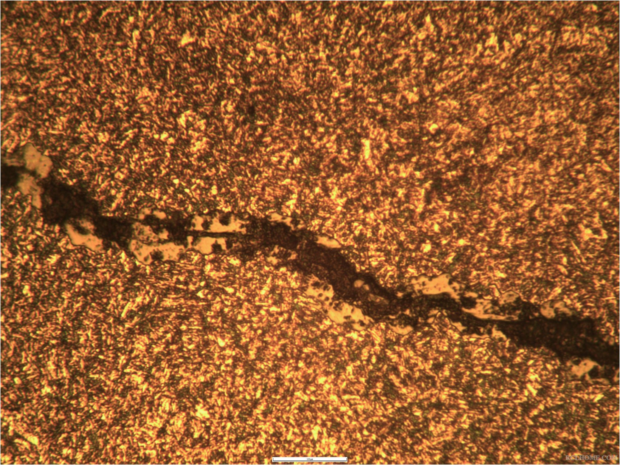

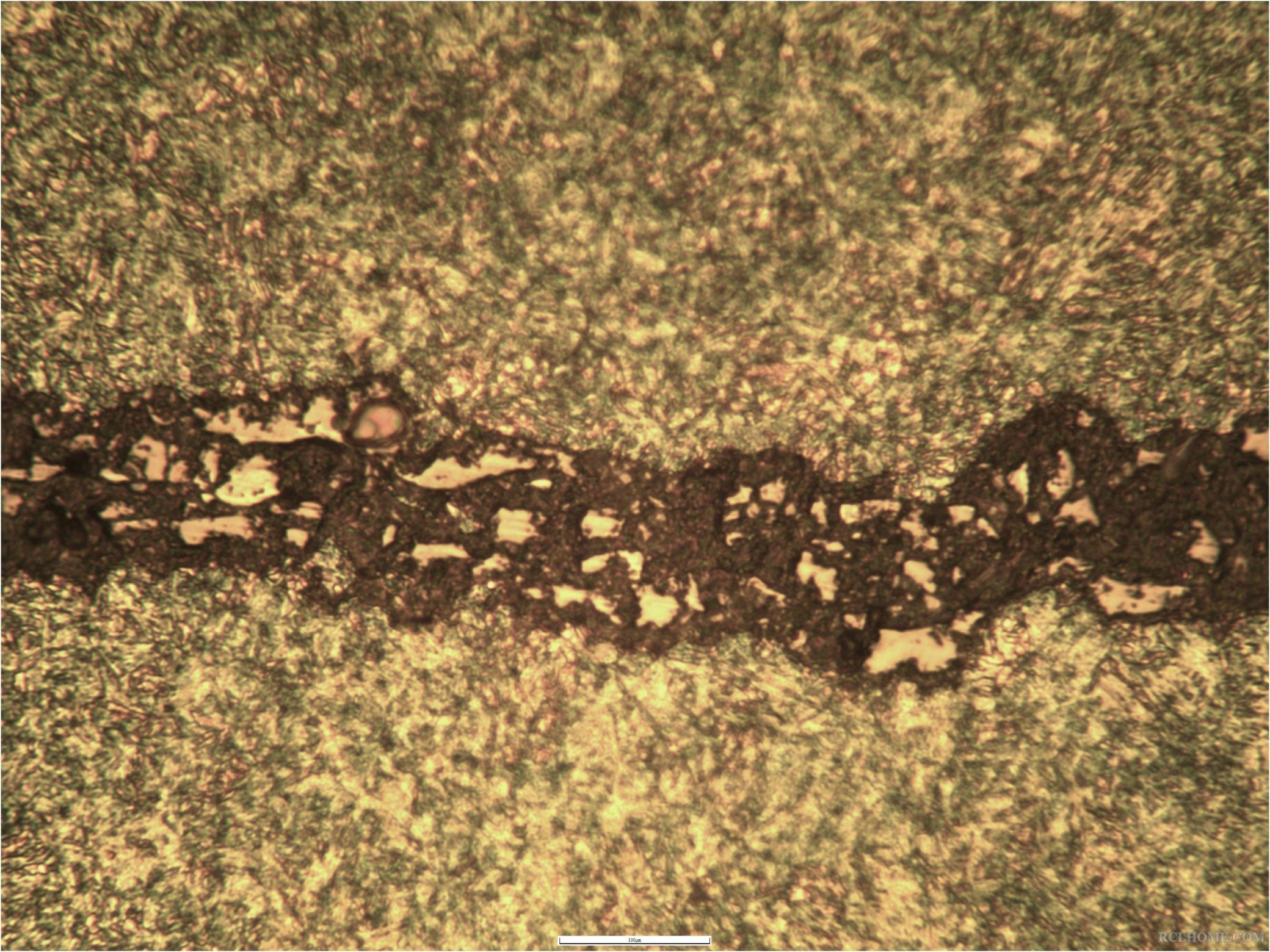

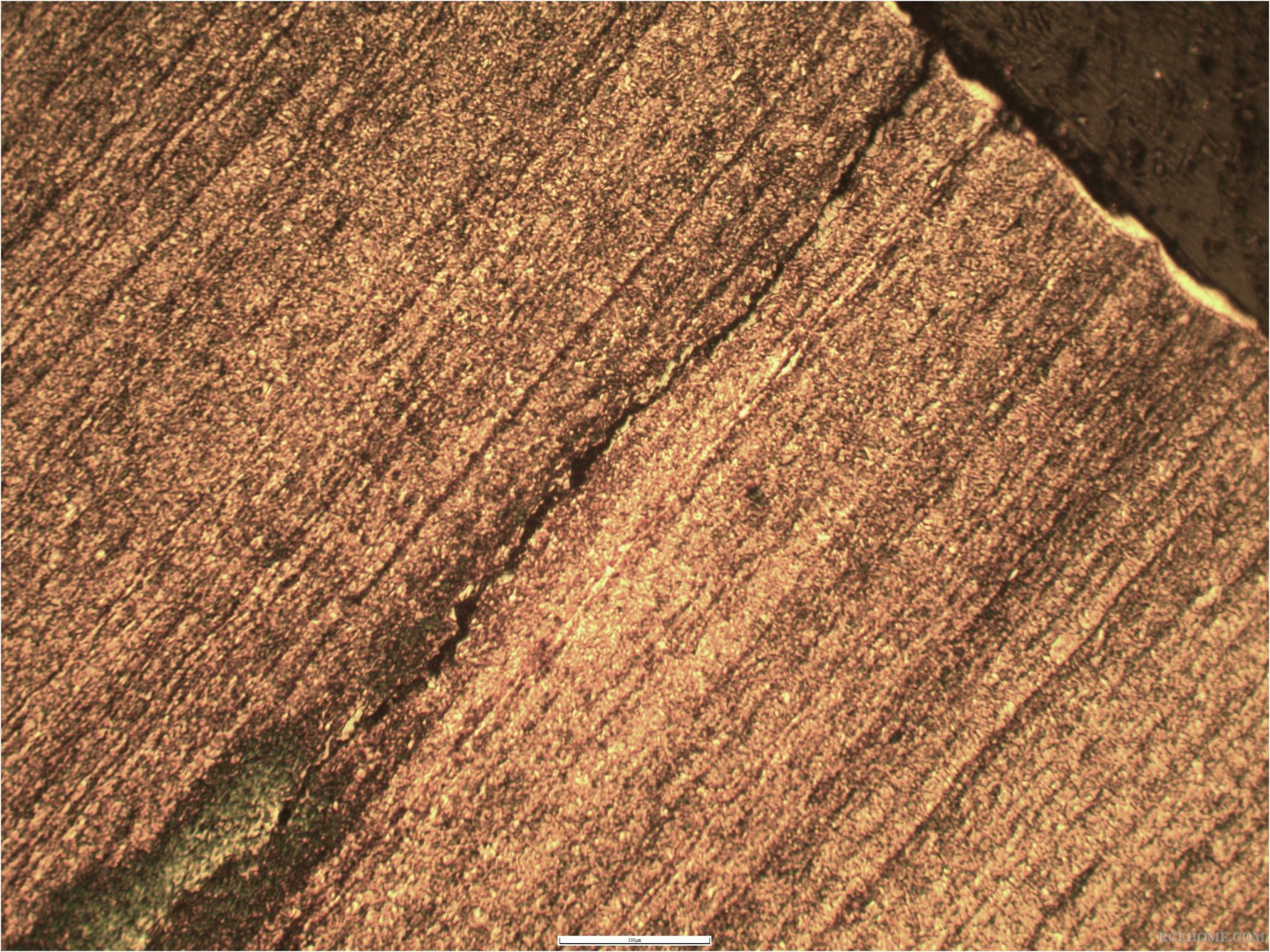

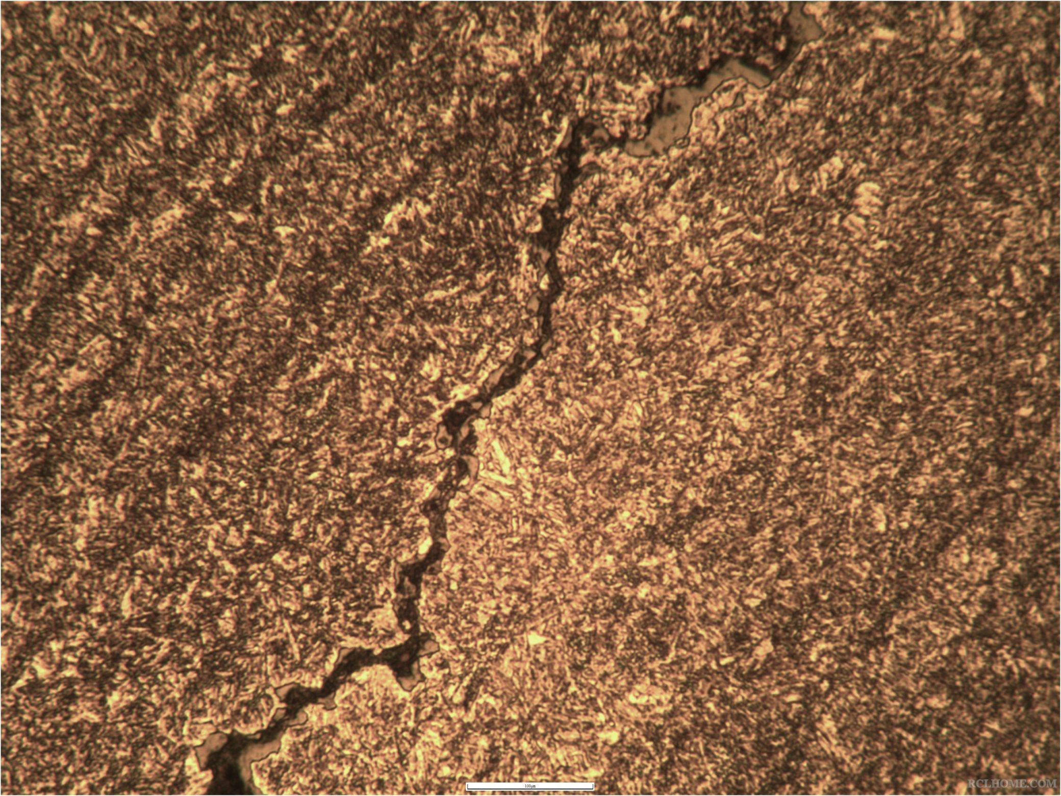

40Cr调质  材料直径8.1mm长度180mm  硬度HRC29   完成后外圆磨掉0.1mm  发现有部分开裂  裂纹最深的达到3.3mm  裂纹几乎垂直于心部  通过裂纹深度可以排除掉磨削加工时产生裂纹
请教各位老师 这裂纹是淬火裂纹吗  原因?
100X
100X
400X头
400X头
400X中
400X中
400X尾
400X尾
100X 纵面
100X 纵面
400X 纵面
400X 纵面
400X 纵面
400X  纵面
200X 纵面 尾
200X  纵面 尾

发表于 2016-7-18 09:46:45 | 显示全部楼层
看组织,很可能是淬火裂纹。

 楼主| 发表于 2016-7-18 09:55:48 | 显示全部楼层
因为是光学显微镜  再大的倍率就看不清楚了  从裂纹的形态看很像是沿着晶界裂的 裂纹两边没有明显的脱碳层  所以我个人更认同清淡老师的看法——淬火裂纹
签到天数: 72 天
161
694
694
 楼主| 发表于 2016-7-18 09:56:25 | 显示全部楼层
请说明您的理由?

发表于 2016-7-18 09:59:28 | 显示全部楼层
您第一张图这么多白点哪来的呀

 楼主| 发表于 2016-7-18 10:34:49 | 显示全部楼层
东方 发表于 2016-7-18 09:59
您第一张图这么多白点哪来的呀
我重新将第一张图放大400X看了下 那些白点不是脱碳。不知道怎么在楼层中发图  所以没法把图发上来

发表于 2016-7-18 12:16:35 | 显示全部楼层
咖啡和盐 发表于 2016-7-18 10:38
因为是客户给的产品  所以不知道具体工艺  只知道是网带炉 找人调配的水基溶液 ...
水基溶液淬火,截面不大,很危险,很大可能就会淬裂
孤鸿踏雪 + 10 立此存照
发表于 2016-7-18 16:39:11 | 显示全部楼层
找一块裂纹最深处,沿着径向切式样,然后看裂纹周围有无脱碳现象,有脱碳考虑热前裂纹,无脱碳考虑淬火裂纹。淬火裂纹加热时间,温度。淬火液水基溶液合金钢是否淬火烈度过大??????
发表于 2016-7-20 09:28:08 | 显示全部楼层
           楼主关于“裂纹几乎垂直于心部”的表述有问题,如果我没猜错的话,楼主的意思是纵向裂纹。
80
80
发表于 2016-7-23 17:50:50 来自手机 | 显示全部楼层
裂缝内有氧化,周边没有脱碳应该是淬火裂纹
