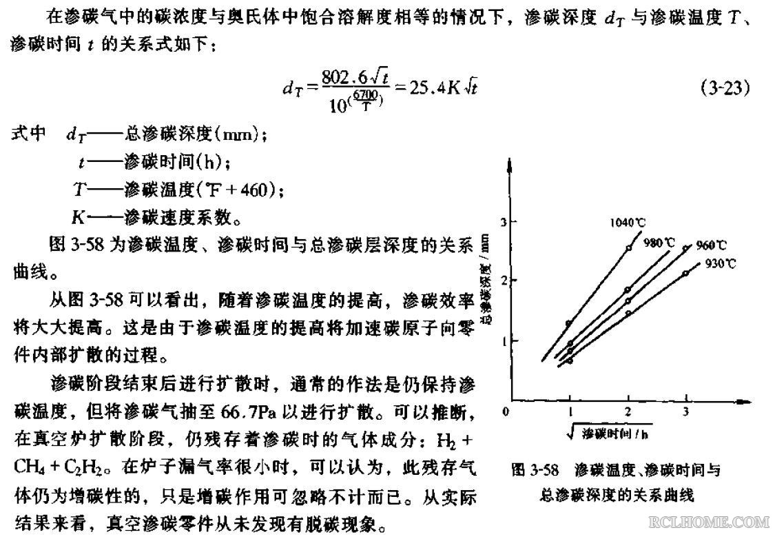

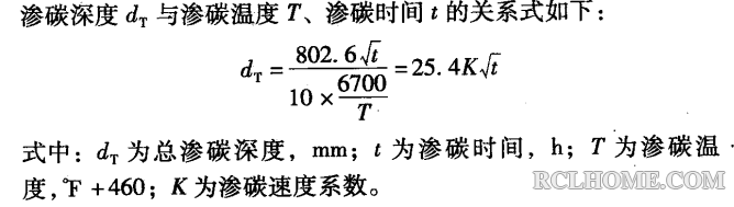

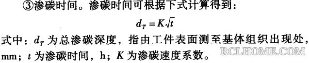

对真空渗碳不是很熟悉,看到资料上有两个公式,有点疑惑,请大神指教,两个公式不同在什么地方,哪一个是常用的,谢谢

既然楼主手里有资料,就应该能获得相应的完整解释,如公式二。
然而,这些工式并没有太大用处,因为你的工艺没有确定下来。
渗碳压力的参数是多少?采用脉充式还是摆动式?在这些公式只都没有体现的。
真空渗碳是一个开环控制系统,如果你不能已知产品装炉量,表面积是多少的情况下,你给不出合适的工艺。
国内对真空渗碳的研究还不是很深入,这些数学模型可能是特定的环境下得到的。
40166
发表于 2016-7-17 08:49:08 | 显示全部楼层
如果将第二个公式的25.4系数去掉,第一个公式与第二公式是一样的,也就是第二个公式考虑的因素要多一点吧。
