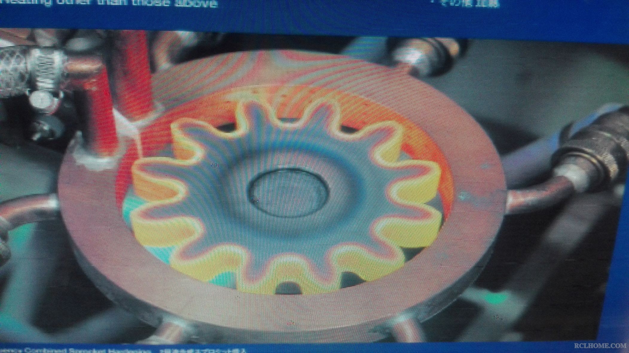

SDF? 龟板秀的不是感应器吧?
 楼主| 发表于 2016-7-16 08:12:16 | 显示全部楼层
对,这里面的技术成分只有内行才看得出。
介绍一下好不好呢?  发表于 2016-7-16 09:00
 楼主| 发表于 2016-7-16 09:03:55 | 显示全部楼层
淬火水和感应器冷却水路。
 楼主| 发表于 2016-7-16 09:05:15 | 显示全部楼层
工件厚度和感应器厚度关系。
 楼主| 发表于 2016-7-16 09:07:13 | 显示全部楼层
淬火水管分布,喷水孔大小及间距。
 楼主| 发表于 2016-7-16 09:08:03 | 显示全部楼层
感应器焊接材质。
 楼主| 发表于 2016-7-16 09:08:49 | 显示全部楼层
感应器宽度。
 楼主| 发表于 2016-7-16 09:11:13 | 显示全部楼层
以那喉箍管径做参考(搞这的都懂的)。
 楼主| 发表于 2016-7-16 09:20:12 来自手机 | 显示全部楼层
感应器与工件间隙。
 楼主| 发表于 2016-7-16 09:21:53 来自手机 | 显示全部楼层
最后告诫一句,很多单位的宣传图都是假的,小心上当。
发表于 2016-7-16 09:54:14 | 显示全部楼层
龟山淬火 发表于 2016-7-16 08:12
对,这里面的技术成分只有内行才看得出。
          这个很显然是假的,只要做过感应淬火的,都不难发现这个感应器是不可能产生这样的加热形态的!
发表于 2016-7-16 10:58:23 | 显示全部楼层
孤鸿踏雪 发表于 2016-7-16 09:54
这个很显然是假的,只要做过感应淬火的,都不难发现这个感应器是不可能产生这样的加热形态的!: ...
要是双频嘞
发表于 2016-7-16 11:21:18 | 显示全部楼层
           这个,可以有。
发表于 2016-7-16 11:22:07 | 显示全部楼层
           龟山版主最了解造假内幕
发表于 2016-7-16 11:35:12 | 显示全部楼层
焊材是锡焊,但这个一发式怎么实现冷却感应器的水和淬火的水分开?
 楼主| 发表于 2016-7-16 11:55:47 | 显示全部楼层
NETUREN那个贴子里去看看。
