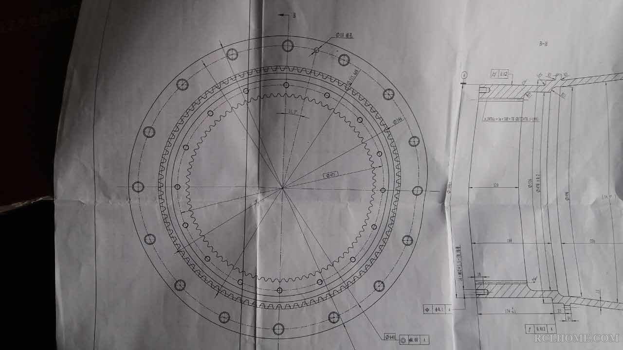

           这是一个内齿圈,齿顶圆直径Ф430,齿宽(长)130,大家看看这个感应淬火方案,及相应的感应其设计

           这个,大约需要多大功率?
 楼主| 发表于 2016-7-15 07:57:05 | 显示全部楼层
           这个是自喷冷却式感应器,与这个(见附件)有何区别?

一个走动式,一个一发法。
发表于 2016-7-15 11:02:08 | 显示全部楼层
壁厚不大,直径高度不小,一发法要达到透入式加热功率要求不小。小功率长时间的传导式加热不适合。
还是推荐扫描

 楼主| 发表于 2016-7-15 19:38:16 | 显示全部楼层
龟山淬火 发表于 2016-7-15 09:37
一个走动式,一个一发法。
一发法是不可行的,没有大功率电源
 楼主| 发表于 2016-7-15 19:39:24 | 显示全部楼层

         赞同!老孤上传的那种感应器可行乎?

孤版的把有效圈高度减小就是龟版发的,不过是喷液圈独立出来而已
直径400+还是喷液独立的好,有效圈喷液应付这么大的直径在结构上要复杂了。
先生的适合小直径的

采用哪种淬火方案主要考虑是设备功率,频率,淬火机床,工件模数等,以此理论定夺方案。
提醒您的是,如果模数在6 个以上建议采用单齿淬火。

发表于 2016-7-17 17:08:25 | 显示全部楼层
孤老弟不看模数看招数
 楼主| 发表于 2016-7-17 17:14:39 | 显示全部楼层
提醒您的是,如果 ...
          这个,我晓得。这个产品模数应不足5

发表于 2016-7-18 15:29:54 | 显示全部楼层
如此一来,那就只能采用扫描淬火了,因为你的设备功率不够呀
