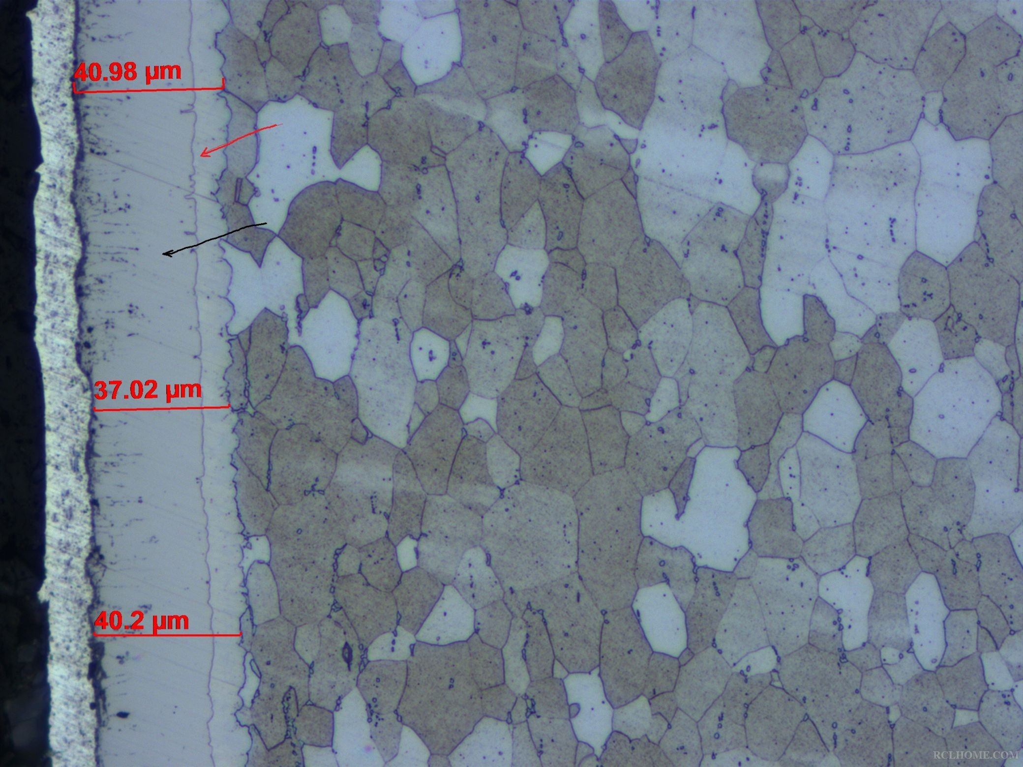

小弟我最近在之家里学习氮化知识,在看帖子的时候看到一张很好看的金相图片,我只知道氮化组织有白亮层和扩散层,这张照片中表面有两层,红色和黑色标注的分别是什么?
请原谅我的无知,小弟我不是专门搞热处理的,只是大学学的是金属材料,对热处理很感兴趣,谢谢!

发表于 2016-7-12 13:46:58 | 显示全部楼层
表面的是疏松
发表于 2016-7-12 14:16:03 | 显示全部楼层
对楼主上传的图片解释如下:
        这应该是低碳钢的奥氏体氮碳共渗,图片解释如下(附件标识)

 楼主| 发表于 2016-7-12 14:34:09 | 显示全部楼层
孤鸿踏雪 发表于 2016-7-12 14:16
对楼主上传的图片解释如下:
        这应该是低碳钢的奥氏体氮碳共渗,图片解释如下(附件标识) ...
孤前辈,非常感谢!

 楼主| 发表于 2016-7-12 14:45:53 | 显示全部楼层
对楼主上传的图片解释如下:
孤前辈,次表层的含氮马氏体是渗碳后快冷的产物,那如果是空冷的话,次表层的组织是不是应该是γ’?
签到天数: 265 天
947
3867
3867
发表于 2016-7-12 14:46:08 | 显示全部楼层
孤鸿老师,能否解释下什麽是低碳钢的奥氏体氮碳共渗?谢谢!

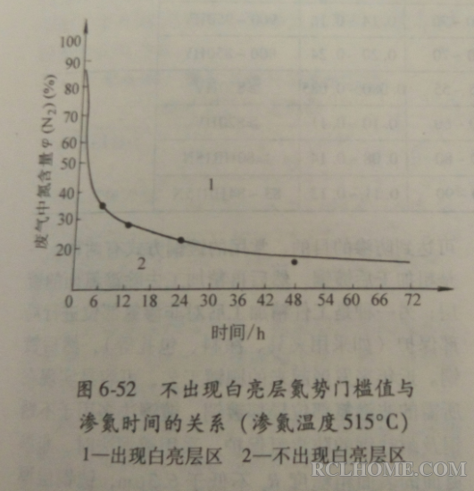

 楼主| 发表于 2016-7-12 15:20:23 | 显示全部楼层
这个是热处理手册上的图,试验材料是40CrMo。
以渗氮时间6h这点来说,计算不出现白亮层的门槛氮势
废气中的N2含量为35%,能不能算出Kn来?我自己算了一下,好像算不出来。
发表于 2016-7-12 16:28:21 | 显示全部楼层
柠檬可乐 发表于 2016-7-12 14:45
孤前辈,次表层的含氮马氏体是渗碳后快冷的产物,那如果是空冷的话,次表层的组织是不是应该是γ’? ...
          这个,很难说,要看产品的厚度,及产品本身的冷却特性
发表于 2016-7-12 16:29:57 | 显示全部楼层
         低碳钢在Fe-N平衡相图的共析温度(590℃)以上进行的氮碳共渗,称之为奥氏体氮碳共渗

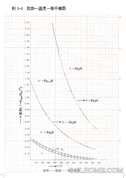

        看看老孤绘制的这个

发表于 2016-7-13 14:57:39 | 显示全部楼层
废气中的 ...
这个图中纵坐标应该不是指废气中氮气的含量,因为假使NH3全部分解,N2的体积含量也就最多25%。这里纵坐标应该是指氮势。
看图,随着氮势的降低,需要更长的时间来出现白亮层,当氮势降到一定程度后,再长的时间也不会出现白亮层。

 楼主| 发表于 2016-7-19 08:14:58 | 显示全部楼层
孤鸿踏雪 发表于 2016-7-12 16:33
看看老孤绘制的这个
谢谢孤前辈
