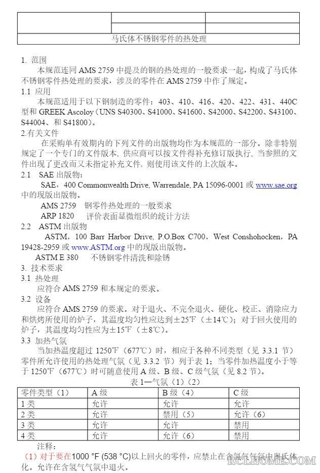

一位朋友用440C材料做的产品,想用真空气淬炉气淬,不知这种材料对冷却的要求是怎么样的?

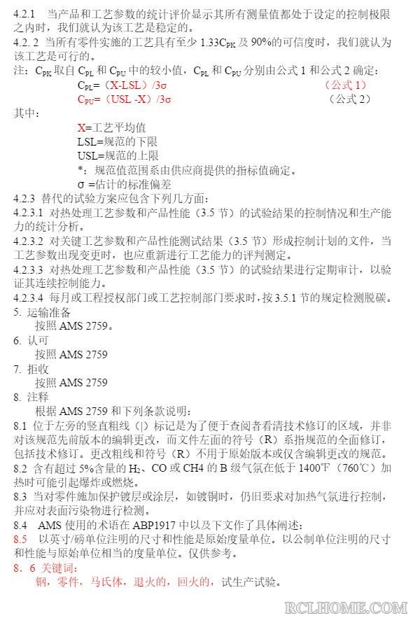

找到一些资料
440C钢材是一种马氏体型不锈钢。含碳量1.0%,含铬量16-18%。抗锈能力强,是优质不锈钢。
适用范围:主要用于制造在腐蚀环境和无润滑强氧化气氛中工作的轴承零件。440C具有较好的高温尺寸稳定性,所以也可以作为耐腐蚀高温轴承钢使用。另外,还可以用来制造高质量的刀具,如医用手术刀,剪刀,喷嘴、轴承等。440C承受动载荷的能力较低。化学成分

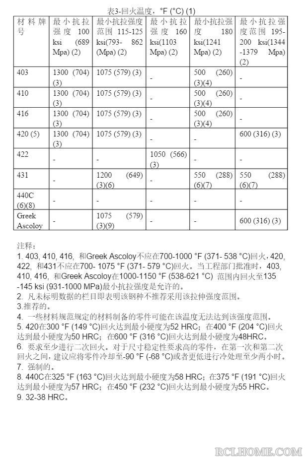

热处理工艺1)退火,800~920℃缓冷;
2)淬火,1010~1070℃油冷;
3)回火,100~180℃快冷。[1]

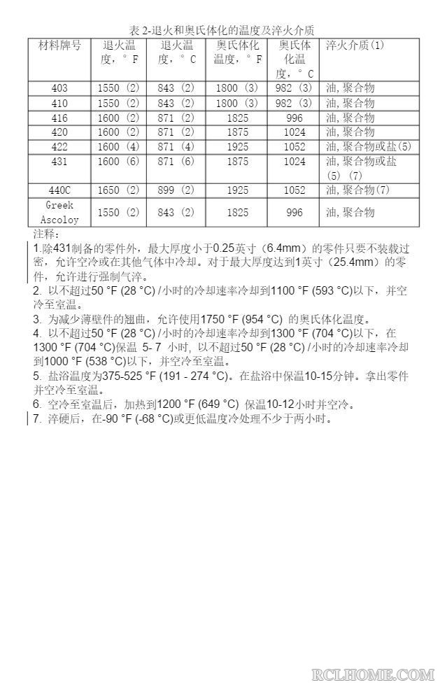

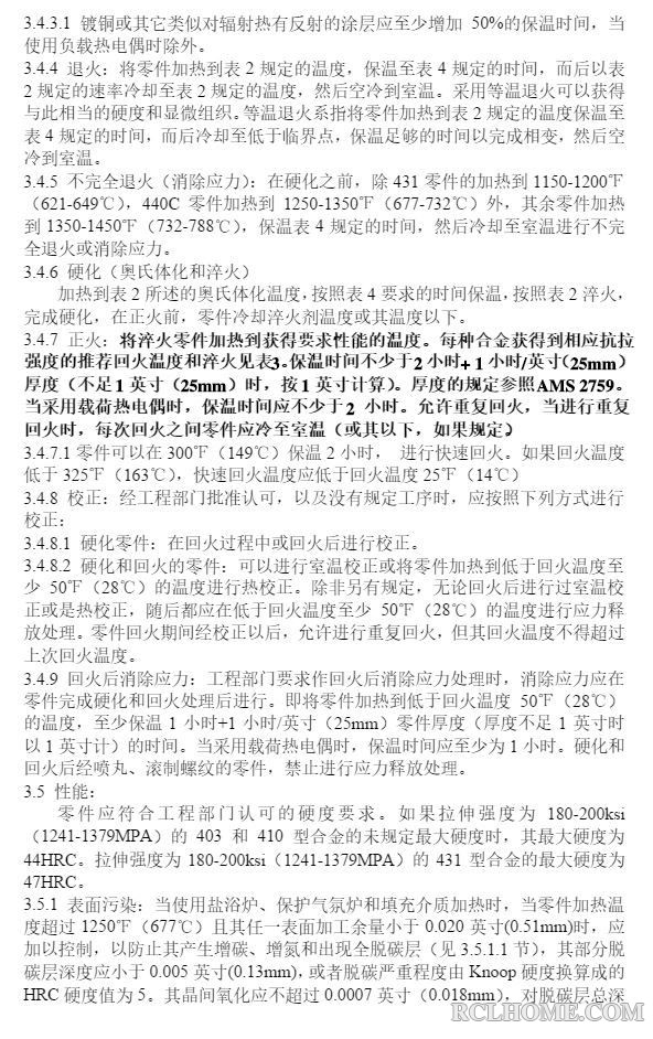

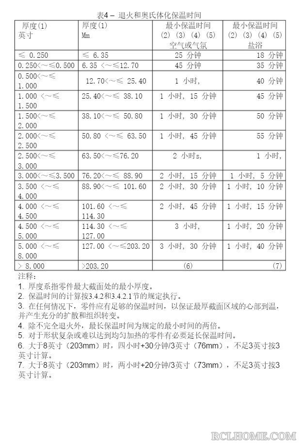

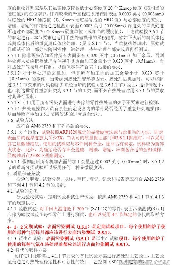

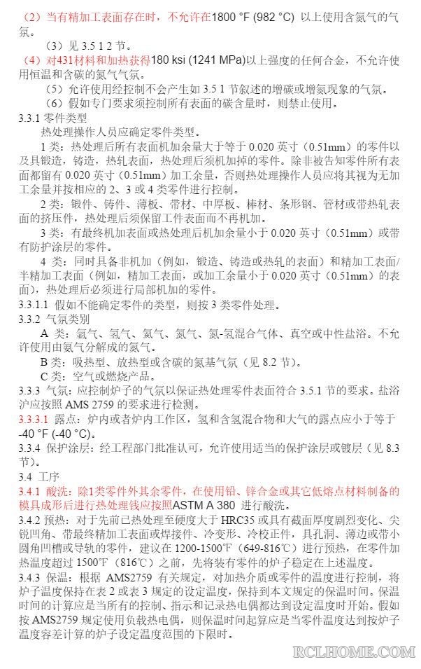

440C是日本牌号,相当国产9Cr18Mo,为了使碳化物(大块状的碳化物较多)能够充分熔解,使碳化物稍细化,最低淬火温度不低于1050,但温度过高(大于1070)又会容易导致组织粗大,该材料淬火+高回,再淬火+回火,能使组织细化,韧性加强。
