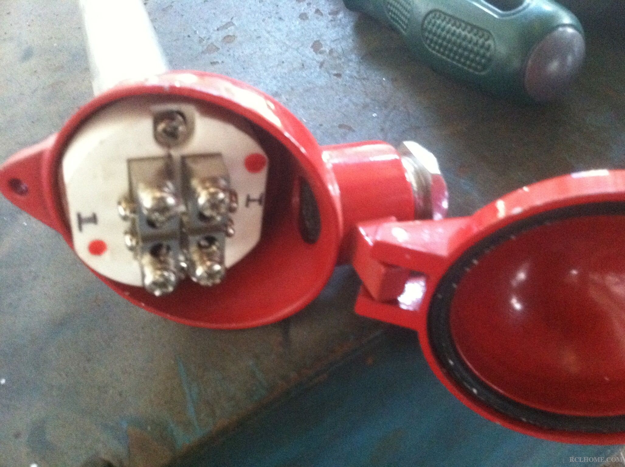

发表于 2016-7-8 15:24:26 | 显示全部楼层
有时候我自己更换热电偶。
使用工具大号扳手+螺丝刀。
发表于 2016-7-8 16:04:35 | 显示全部楼层
cnszgong 发表于 2016-7-8 15:24
有时候我自己更换热电偶。
使用工具大号扳手+螺丝刀。
这种装配式的热电偶,套管和芯子都可以换的,难度不大,注意好分度号和极性就可以了。
