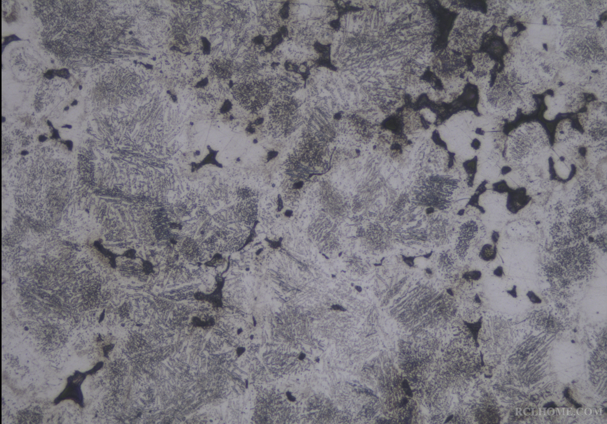

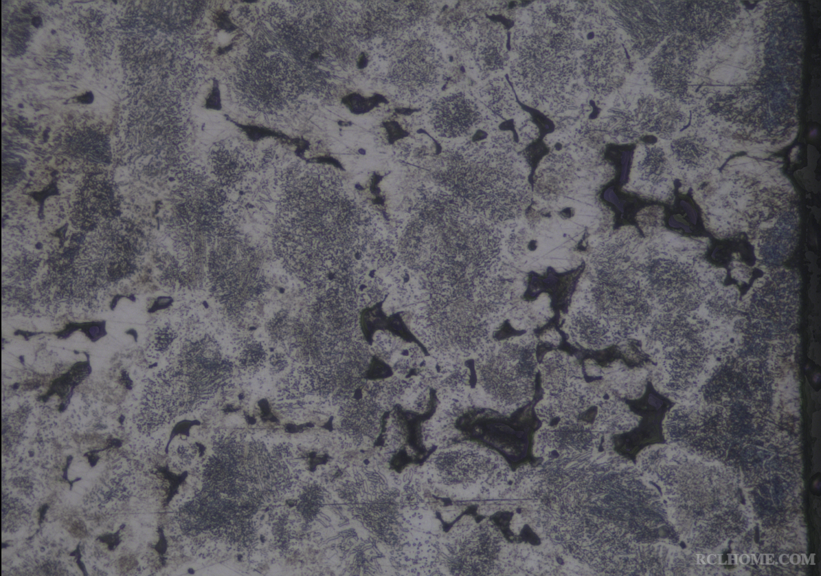

公司一个产品是需要冷挤压的,冷挤压之前外协进行球化退火,工艺是740℃保温5h,随炉冷却至400℃充氮气冷却,个人感觉组织不好,是不是工艺有问题啊?
化学成分:C%:0.6;Ni%:2;Mo%:0.5
表面500倍
表面500倍
心部500倍
心部500倍

发表于 2016-7-7 11:49:40 | 显示全部楼层
什么状态的?是铸件还是锻件?把抛光态的传几张上来看看。
发表于 2016-7-7 11:51:57 | 显示全部楼层
时间可能太短了,但是看你们冷挤压究竟需要怎样的组织,万一这样的组织能满足你们的要求了?
发表于 2016-7-7 11:52:45 | 显示全部楼层
           什么材料?楼主的球化退火工艺设计(编制)依据?

发表于 2016-7-7 12:05:43 | 显示全部楼层
烧结的吗

 楼主| 发表于 2016-7-7 12:10:21 | 显示全部楼层
tianmu 发表于 2016-7-7 12:06
应该是铸件,没有这样的材料来做锻件
各位前辈,不好意思,主题上忘写明这个是粉末冶金的了

 楼主| 发表于 2016-7-7 12:14:38 | 显示全部楼层
清淡 发表于 2016-7-7 11:51
时间可能太短了,但是看你们冷挤压究竟需要怎样的组织,万一这样的组织能满足你们的要求了? ...
烧结后进行退火,然后挤压,刚开始的时候是完全退火后挤压,量产的过程中出现裂纹,而且比例很高,就想着在退火上面想办法,进行球化退火实验,裂纹比例下去了,但还是有。最终目标当然是没有裂纹,可以减少磁粉探伤和外观检查两道工序。

 楼主| 发表于 2016-7-7 12:21:20 | 显示全部楼层
外协热处理厂退火设备是两室的真空炉,保温后随炉冷却到400℃,然后拉到外室充N2冷却。看组织碳化物还没有呈均匀分布的碳化物颗粒。

发表于 2016-7-7 12:56:43 | 显示全部楼层
柠檬可乐 发表于 2016-7-7 12:15
这是粉末冶金零件,烧结后退火
退火温度尚可,感觉时间不够,粉末冶金件的致密度对裂纹的影响不可忽视
死盯球化不一定会有好结果

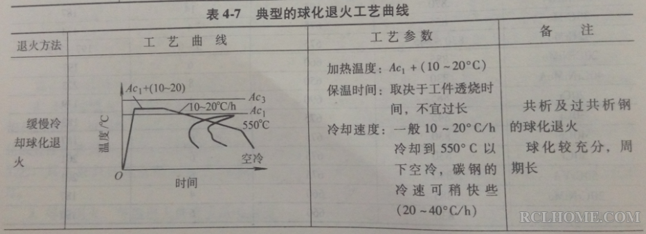

 楼主| 发表于 2016-7-7 14:03:42 | 显示全部楼层
这个图是热处理手册工艺基础上截的,加热温度AC1+(10-20),根据化学成分算了下这个材料的Ac1约为713,外协用的740℃尚可。这个零件的壁厚在1mm左右,保温时间5h还不够吗?

发表于 2016-7-7 14:12:34 | 显示全部楼层
感觉冷速快了,这个材料淬透性很好,所以组织里面出现了粒贝,而非球化,个人意见,不对请指正。
