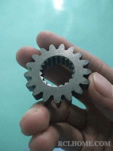

发表于 2016-7-6 10:21:46 来自手机 | 显示全部楼层 |阅读模式
碳氮共渗低温回火,抛丸后,齿轮表面出现凹坑,请问这是什么原因?抛丸力太大了?还是热处理齿轮脱碳导致的硬度不均匀?
发表于 2016-7-6 14:42:14 | 显示全部楼层
抛丸后齿轮表面出现凹坑尺寸大小是多少?与抛丸用的铁砂的尺寸大小相比怎么样?
发表于 2016-7-6 15:04:00 | 显示全部楼层
可以打一下硬度看看,最好可以做一下金相。还有,这是个案还是很多都出现了凹坑?

发表于 2016-7-6 16:13:25 | 显示全部楼层
碰伤的可能性大,请问你那是悬挂抛丸的吗?

发表于 2016-7-6 16:14:53 | 显示全部楼层
如果是脱碳造成的,表面应该是麻子坑。
发表于 2016-7-6 16:23:46 | 显示全部楼层
还有一种情况:就是可能在钢丸中混入了异物。

 楼主| 发表于 2016-7-6 22:23:54 | 显示全部楼层
草原的风 发表于 2016-7-6 14:42
抛丸后齿轮表面出现凹坑尺寸大小是多少?与抛丸用的铁砂的尺寸大小相比怎么样? ...
凹坑的尺寸约为1mm,成“一”,所用钢丝切丸粒径为0.6mm

 楼主| 发表于 2016-7-6 22:29:56 | 显示全部楼层
是的,挂具成树杈状,抛丸后总有些齿轮两个齿卡在树干上了,背面有几个齿没抛干净。这样卡着的那两个齿有可能会导致裂纹源的产生吗?

 楼主| 发表于 2016-7-6 22:31:22 | 显示全部楼层
清淡 发表于 2016-7-6 15:04
可以打一下硬度看看,最好可以做一下金相。还有,这是个案还是很多都出现了凹坑? ...
有些齿轮有凹坑,有些又没有。明天要看看热前加工是否已经产生

 楼主| 发表于 2016-7-6 22:33:56 | 显示全部楼层
花小枫 发表于 2016-7-6 16:14
如果是脱碳造成的,表面应该是麻子坑。
就是表面很细点状的?

发表于 2016-7-7 00:07:03 | 显示全部楼层
hzquan 发表于 2016-7-6 22:25
凹坑成“一”状,约1mm,所用钢丝切丸粒径为0.6mm
凹坑尺寸大于抛丸用的铁丸尺寸,至少说明不是铁丸造成的,也可能是其他原因造成的。

发表于 2016-7-7 15:06:37 | 显示全部楼层
hzquan 发表于 2016-7-6 22:33
就是表面很细点状的?
是的,如果你用滚筒式喷砂机,很容易造成你这种情况。

发表于 2016-7-7 15:09:32 | 显示全部楼层
hzquan 发表于 2016-7-6 22:29
是的,挂具成树杈状,抛丸后总有些齿轮两个齿卡在树干上了,背面有几个齿没抛干净。这样卡着的那两个齿有 ...
那你要检查你的白皮是否碰伤,喷丸不会造成裂纹吧?
