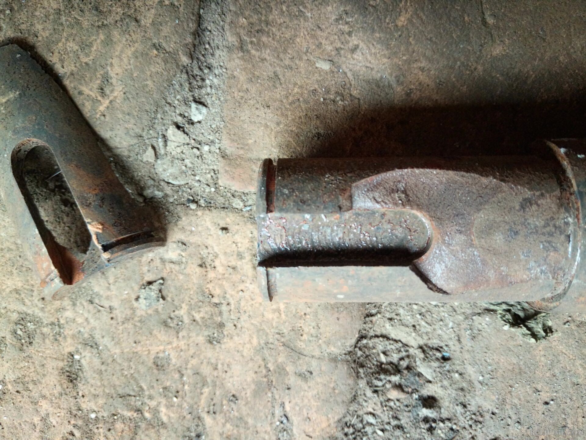

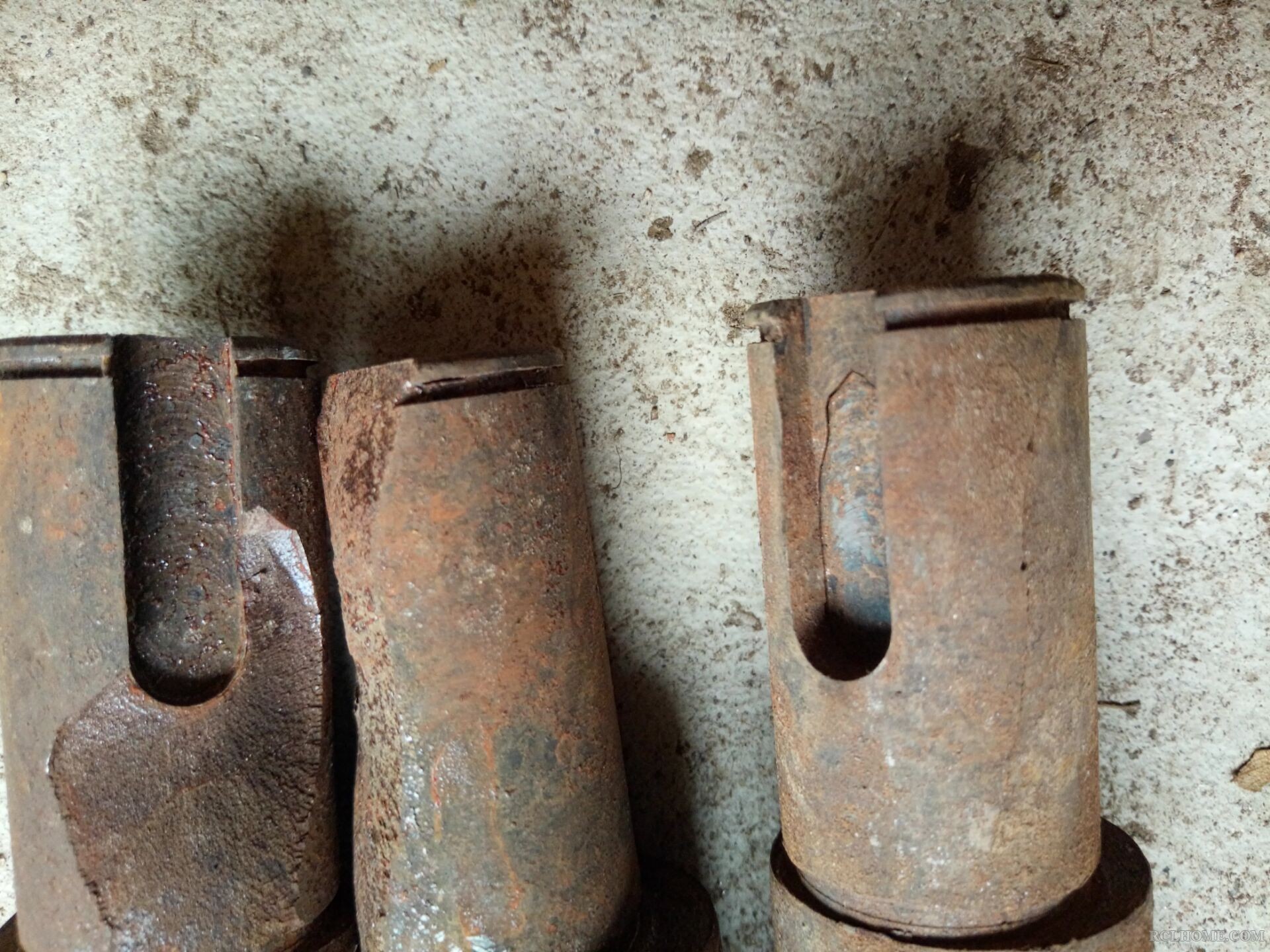

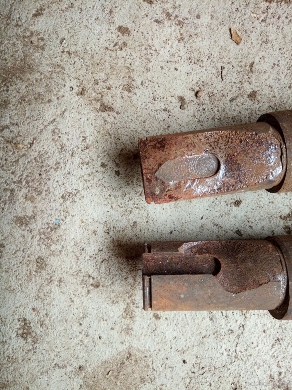

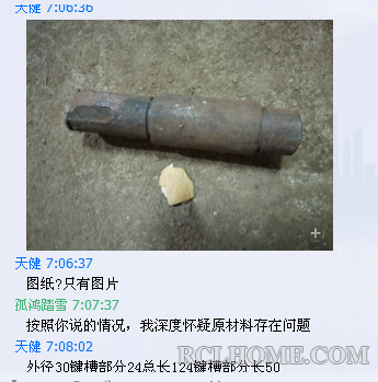

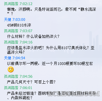

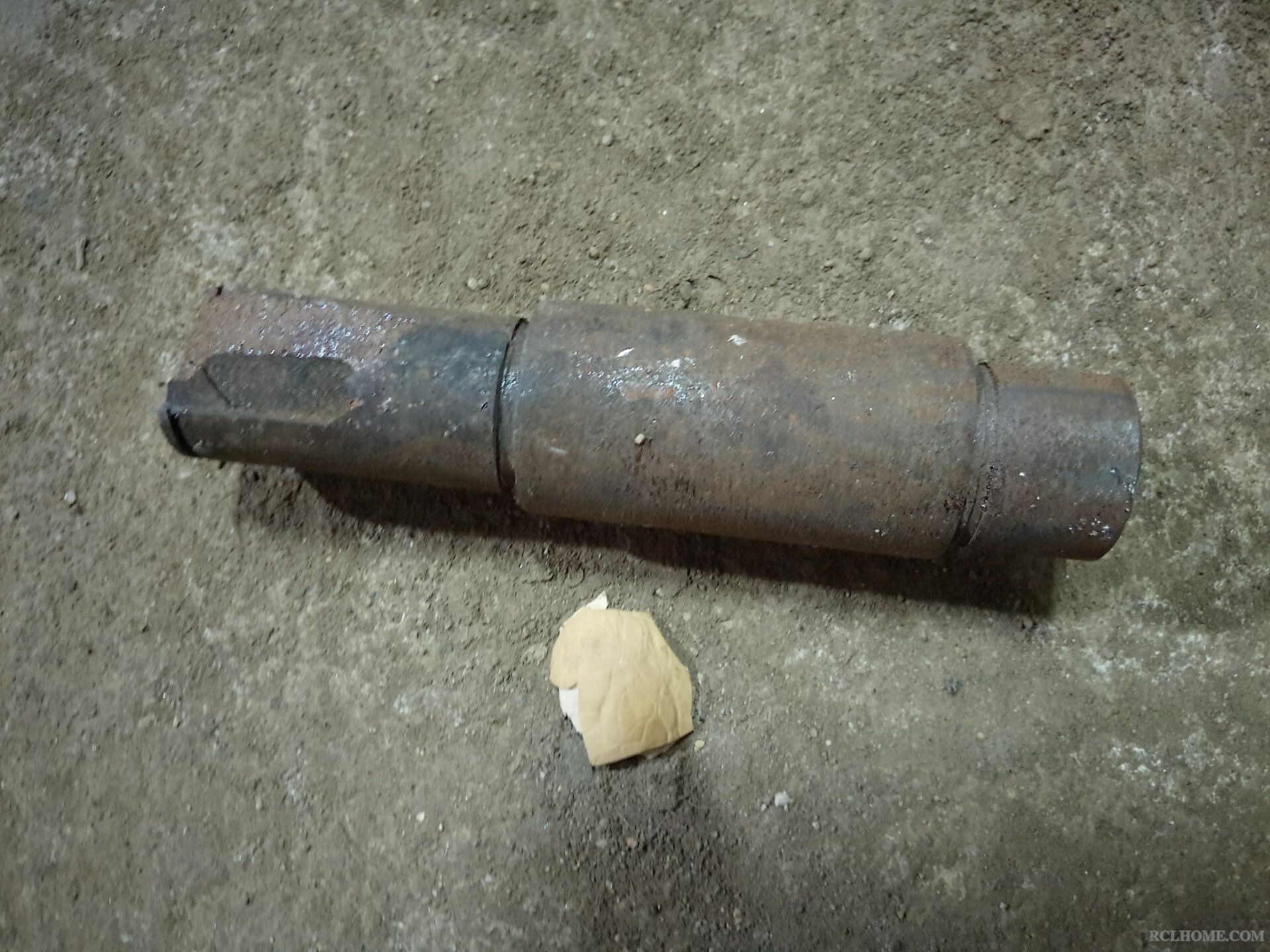

          贴吧来的:外径30键槽部分24总长124键槽部分长50,冬天840淬没出现这个情况,现在是1000根裂50根左右

发表于 2016-7-6 11:33:44 | 显示全部楼层
45钢810淬火开裂,应该是材料本身有问题了,不是成分的问题,看看夹杂物还有上道工序状态,还有淬火装炉前磁粉探伤一下,

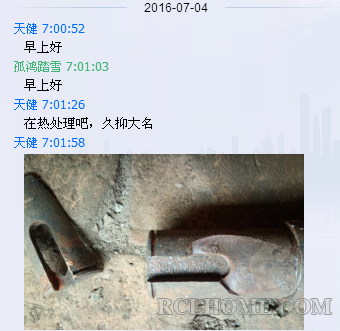

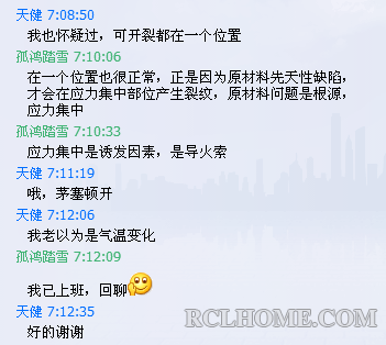

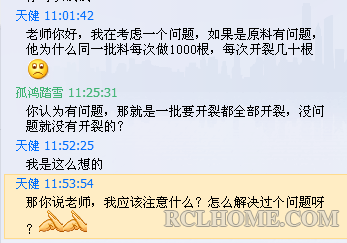

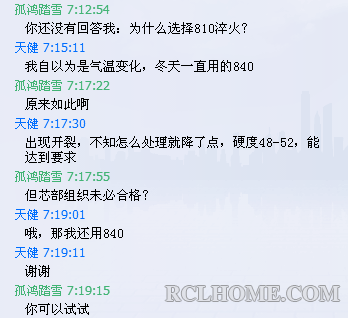

 楼主| 发表于 2016-7-6 11:49:00 | 显示全部楼层
          与当事人的聊天记录

 楼主| 发表于 2016-7-6 17:04:22 | 显示全部楼层
yanhuo 发表于 2016-7-6 14:03
好像看过一位周鼎华前辈发的关于S45C钢零件裂纹的分析,材料有较严重夹杂物,导致零件在正常热处理时发生开 ...
           可按照当事人所提供信息:冬天840淬火不裂,夏天810淬火,反而50‰开裂呢
 楼主| 发表于 2016-7-6 17:09:36 | 显示全部楼层
草原的风 发表于 2016-7-6 14:34
我倒是觉得未必全是材料的问题,问问铣键槽前什么状态?铣后去应力了吗?加热速度怎么样?如何装炉的?怎么 ...
         看主题展示的第一幅图的右1、第二幅图的右1、第三幅图的左1和第四幅图的开裂形态,应该与键槽没有直接关系,材料问题嫌疑比较大,淬火工艺过程控制也一定有问题

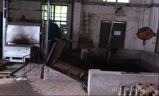

 楼主| 发表于 2016-7-8 09:19:49 | 显示全部楼层
小小丑 发表于 2016-7-8 06:01
同感
怀疑是一堆件一起入淬火液引起。
810℃奥氏体化没有问题,(如果仪表准确)
              给你看一个奇葩淬火(调质)的照片,你看看这个产品淬火会均匀吗?这可都是40Cr和40MnB产品,据介绍,产品从来没有淬裂过,不过,变形、硬度不均匀是肯定的

发表于 2016-7-8 10:01:35 | 显示全部楼层
孤鸿踏雪 发表于 2016-7-8 09:19
给你看一个奇葩淬火(调质)的照片,你看看这个产品淬火会均匀吗?这可都是40Cr和40MnB产 ...
工件坐滑梯下来吗
