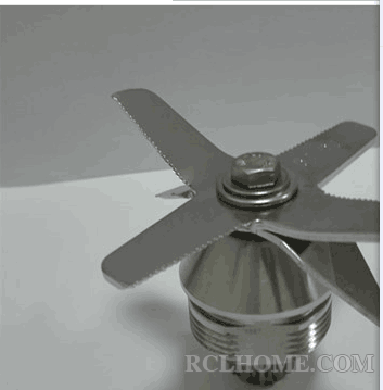

求指點:2mm厚度301材料,用360度回火去應力如何可以做到不變色,求指教用什麼設備生產成本最低及用什麼氣體保護不會變色(急求指導),十分感謝

用真空炉或保护气氛都行啊。

真空炉不会变色

其实我任务氮气保护或者96的氮气+4的氢气保护就OK了,仅供参考

可以用井式爐+氮气保护嗎?有用過以上工艺的求請指點一下時間...氣壓等)

我做过真空气淬炉无变色回火的。
