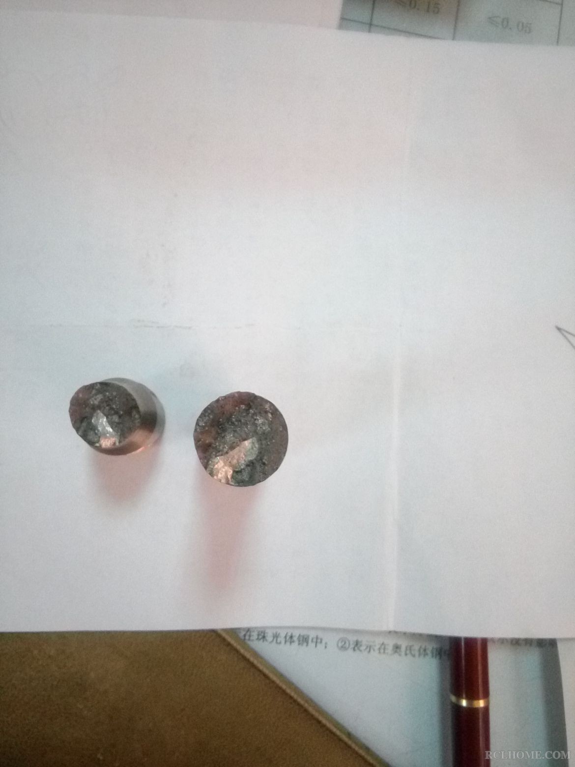

 楼主| 发表于 2016-6-17 09:50:43 | 显示全部楼层
清淡 发表于 2016-6-17 09:48
看看断口是不是有铸造缺陷、夹杂这些。
白亮块是什么呢?
发表于 2016-6-17 09:52:37 | 显示全部楼层
tianmu 发表于 2016-6-17 09:50
白亮块是什么呢?
我刚也想问。不如拉近拍几张,问问吴老师,他应该知道。我怀疑是缺陷或夹杂。

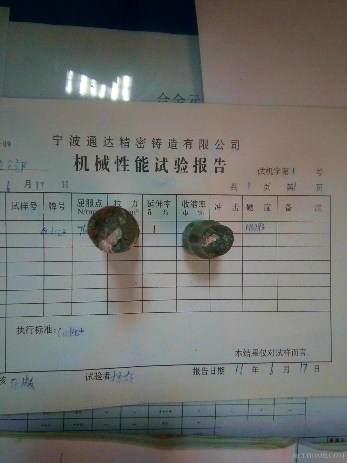

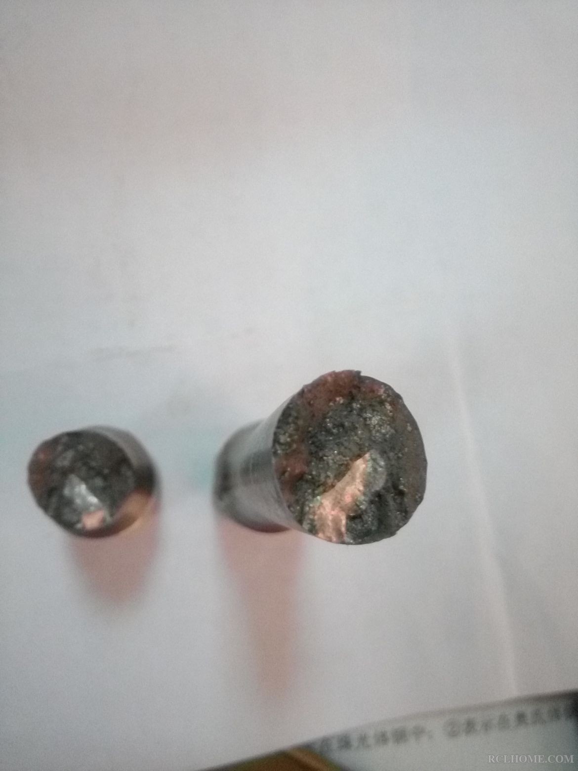

 楼主| 发表于 2016-6-17 09:58:25 | 显示全部楼层
 楼主| 发表于 2016-6-17 09:59:26 | 显示全部楼层

发表于 2016-6-17 17:10:48 | 显示全部楼层
选择相机的微距模式,将断口对准光源,保持镜头不抖,再拍一张。
