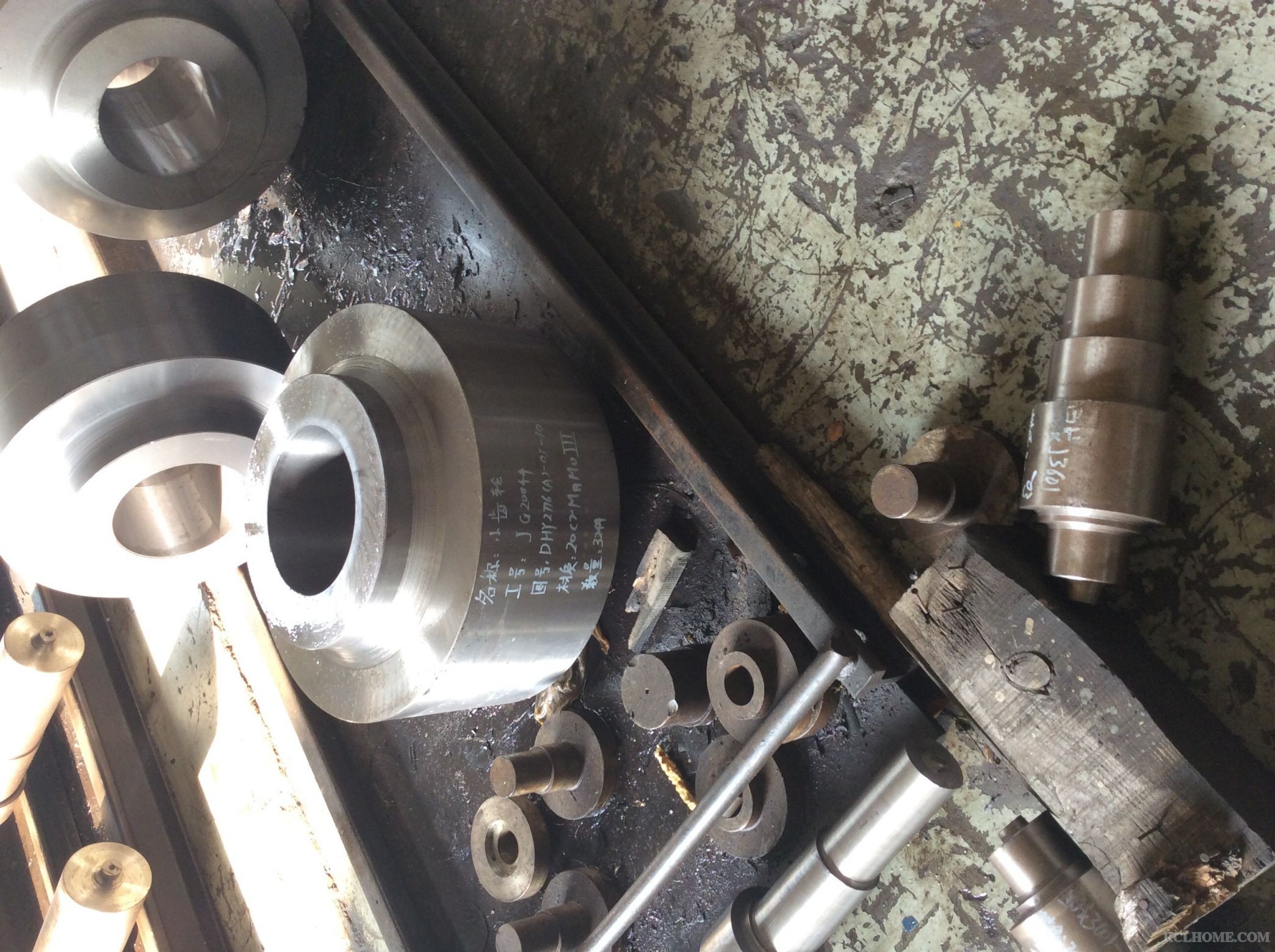

两个结构稍微有点不同的双联齿轮都是大齿渗碳、小齿部位防渗碳的。小齿最后是感应淬火的。
首先看第一种
这是第二种

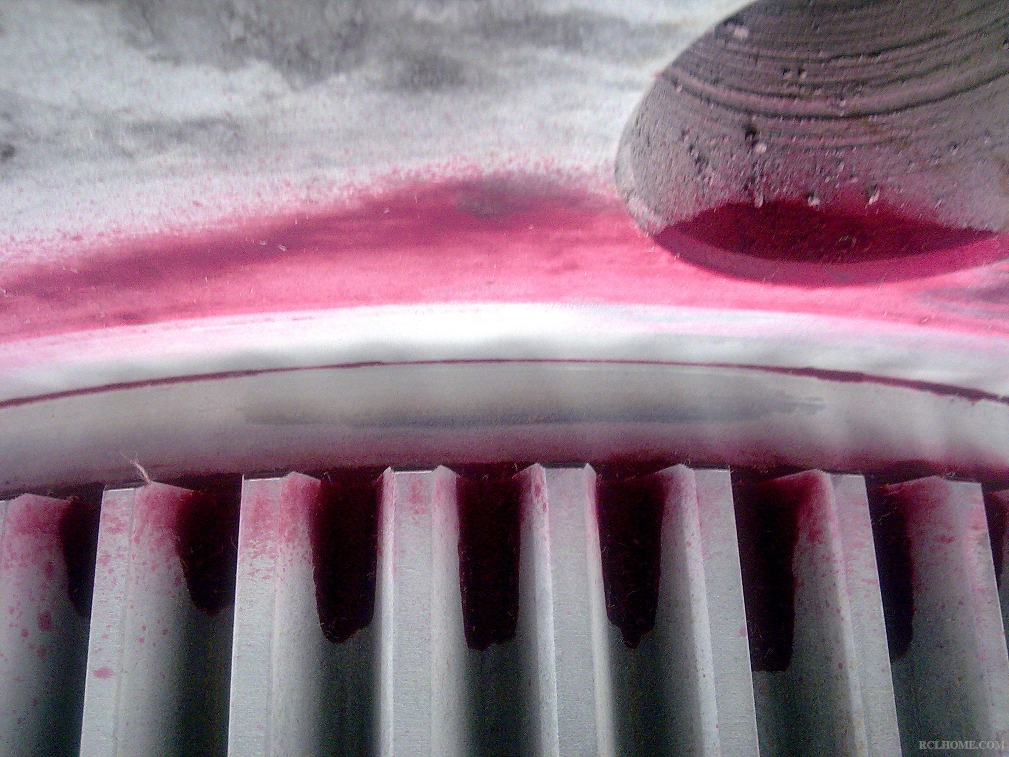

给个提示:这两个齿轮无论技术要求、产品规格和加工流出完全一样。都是大齿渗碳淬火、小齿感应淬火。
但最终产品的结果却不一样。一个感应淬火后小齿和大齿连接根部完好无损,另一个却开裂了。
开裂处不是感应加热热影响区。

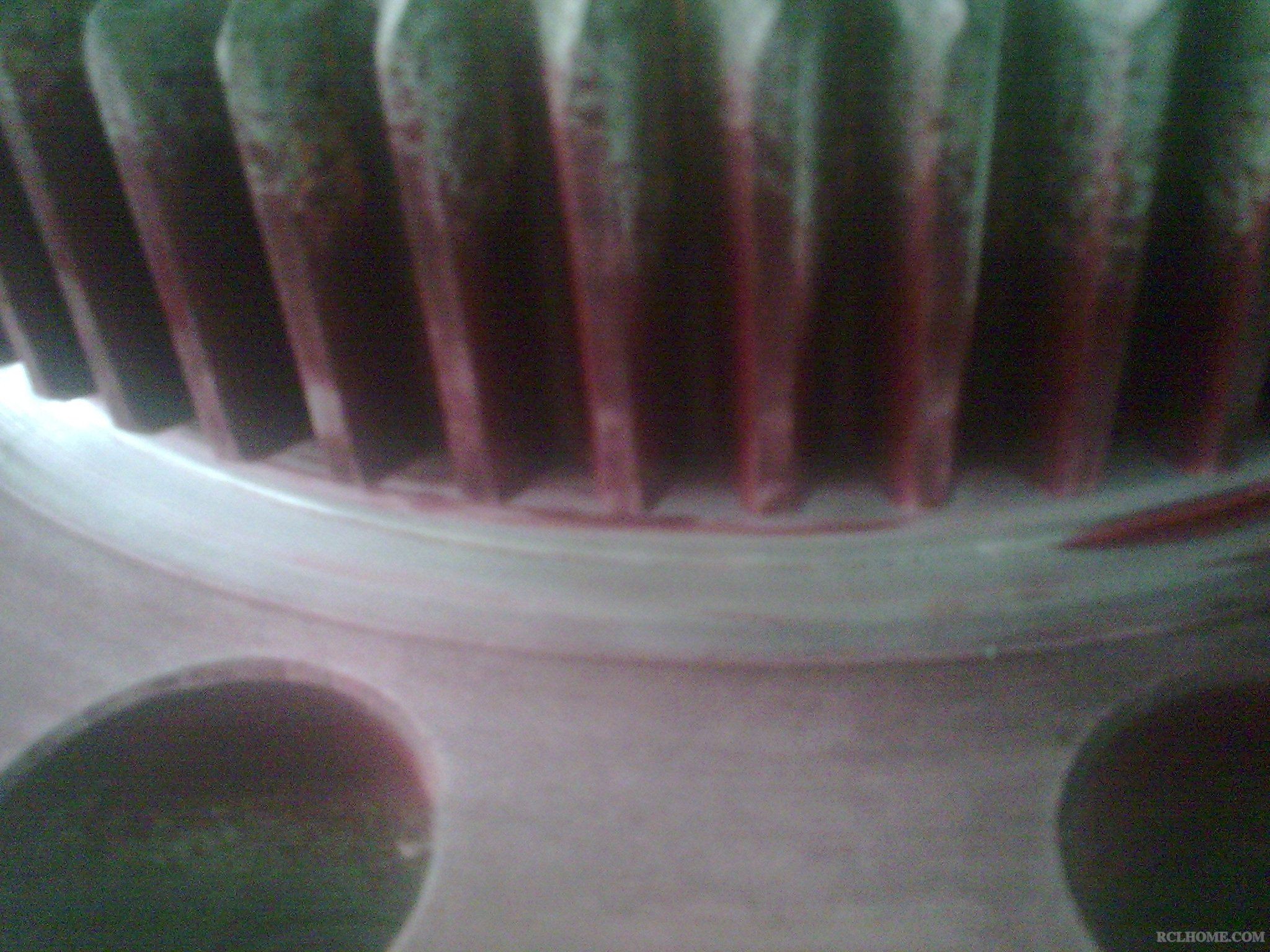

20CrMnMo的材料。小齿部位感应淬火前应该是回火态的低碳马氏体+铁素体。
另外小齿部位在渗碳淬火阶段只是一个防渗的圈(齿是在渗碳淬火加工完成后在加工出来的)。
其实开裂部位是在第二和第三张照片上能看到裂纹位置的。从第一张照片上能看到,这个部位在感应加热时是加热不到的。

第一种和第二种完全不一样,第一种零件在感应时对端面影响很小,第二种结构在感应时容易影响。这种裂纹个人感觉是感应造成的。静等最终结果

其实这两种齿轮的区别就在于大齿端面有没有加工孔。

这是同一产品的两个不同加工批次(所以原材料和技术要求完全一样)第二种只是因为某个设计人员认为可以在保证不影响零件使用条件的前提下、在大端面钻几个孔,可以减轻零件重量,但是裂了。

估计是应力集中了。
后来将零件结构重新恢复到原来到样子(取消大端面的减轻孔设计),就再也没有开裂现象。

看来:减重量------也是造成热处理裂纹的原因!
 楼主| 发表于 2016-6-17 18:06:06 | 显示全部楼层
对于感应淬火来说,如果零件结构已经固定,那么像这种带减轻孔的零件做感应淬火就要小心了。
发表于 2016-6-17 18:06:12 | 显示全部楼层
看上去,这个减轻孔离裂纹处比较近,可以缩小减轻孔的内径,也可离裂纹处远一点!

感觉你这个产品感应加热时,减轻孔受热不均造成某一位置的应力集中,从而产生裂纹!(个人观点)
