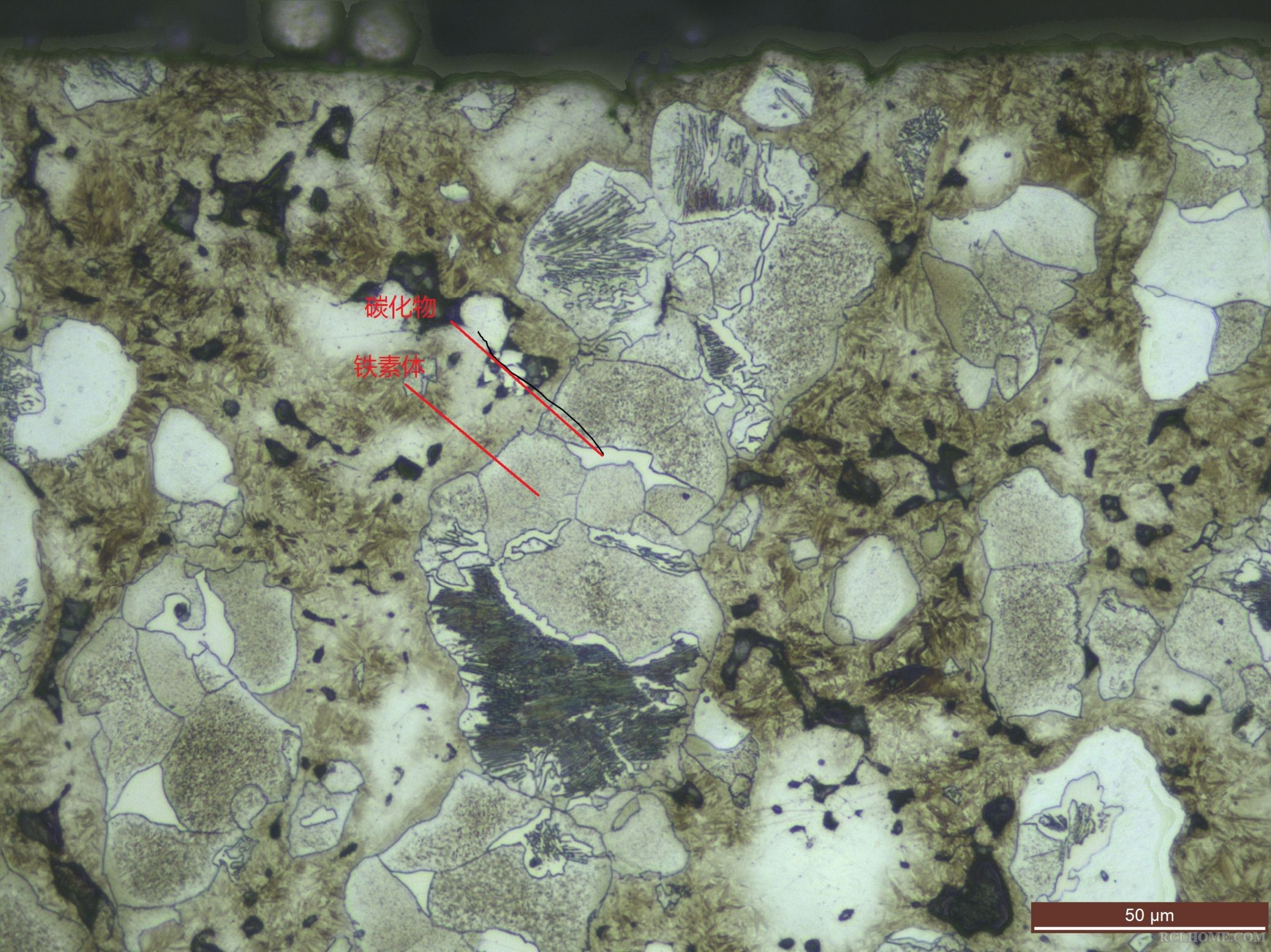

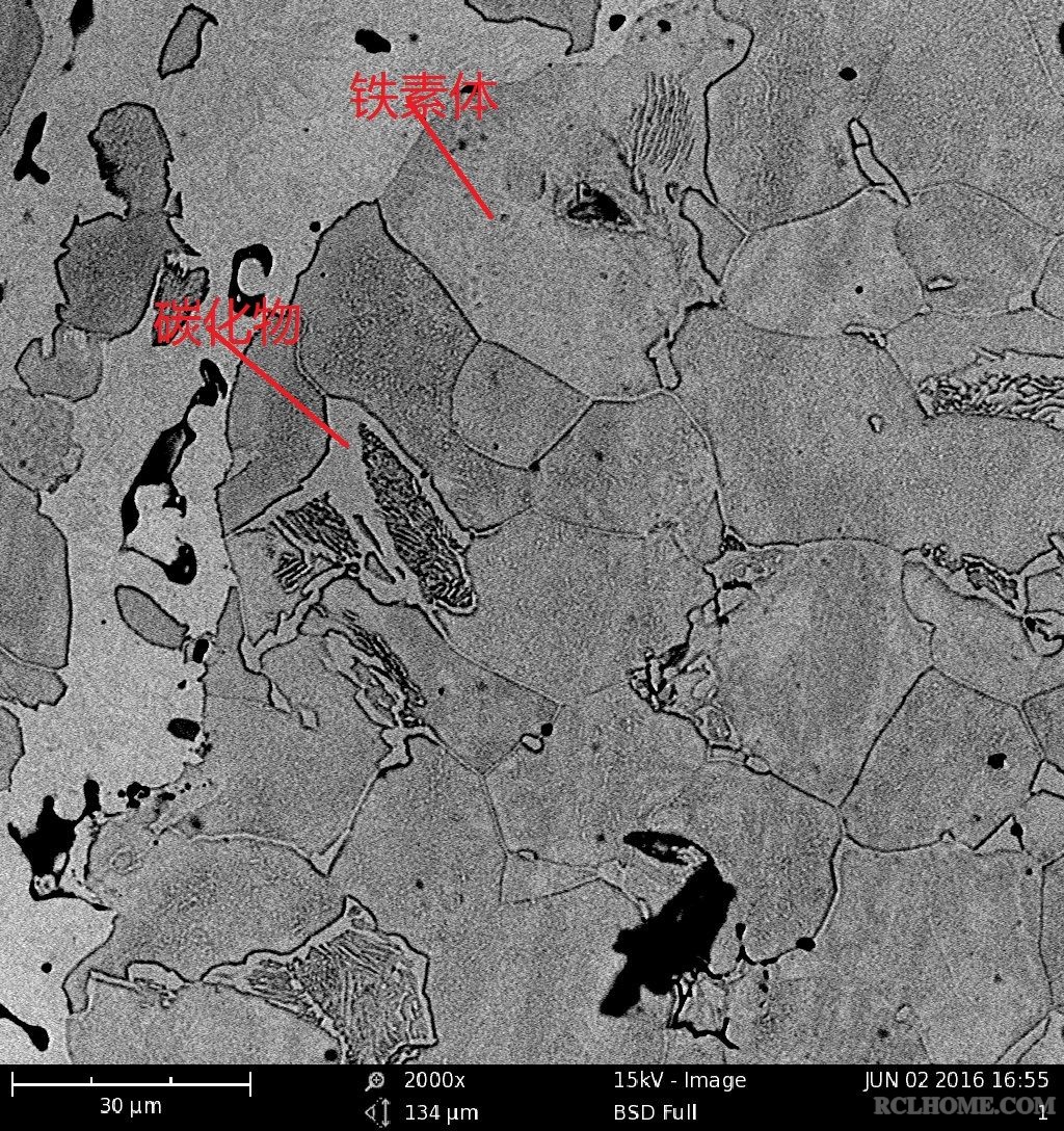

这个是粉末冶金零件的金相,化学成分是0.4%C,1.5%Cu,4.0%Ni,0.5%Mo,热处理工艺是830℃*70min*Cp0.7,请问,图中的碳化物是怎么产生的?

Divorced eutectoid carbide is frequently seen in steel P/M parts.
Carbide and Ferrite in Pearlite "divorced".

粉末冶金件的粘结剂如果在脂脂阶段不完全,粘结剂在烧结温度下会以碳化物的形式存在。
发表于 2016-6-16 13:17:30 | 显示全部楼层
烧结温度是蛮高的,碳化物不会融入到A中取吗?是不是粉末不均匀,造成局部碳多,在随后的热处理过程中因温度不高,没有完全融入到A中

这张金相图片是烧结件的,未发现异常。

烧结温度是1120℃,客户抽检了几件产品,就发现这一件金相异常。

需要搞清楚,是偶然一件,还是一定比例
