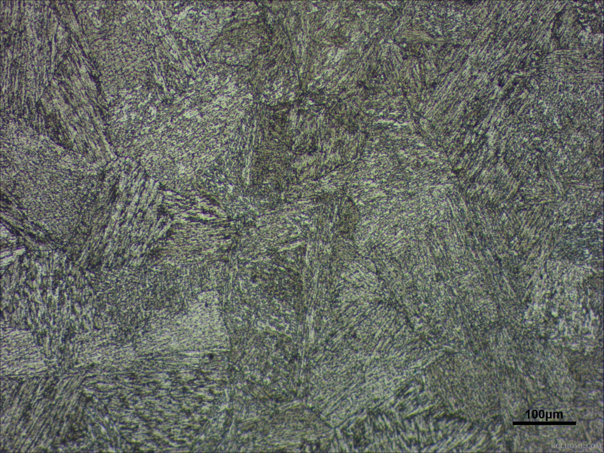

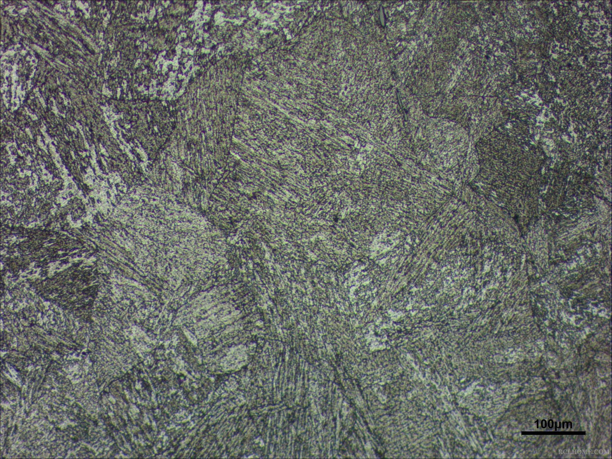

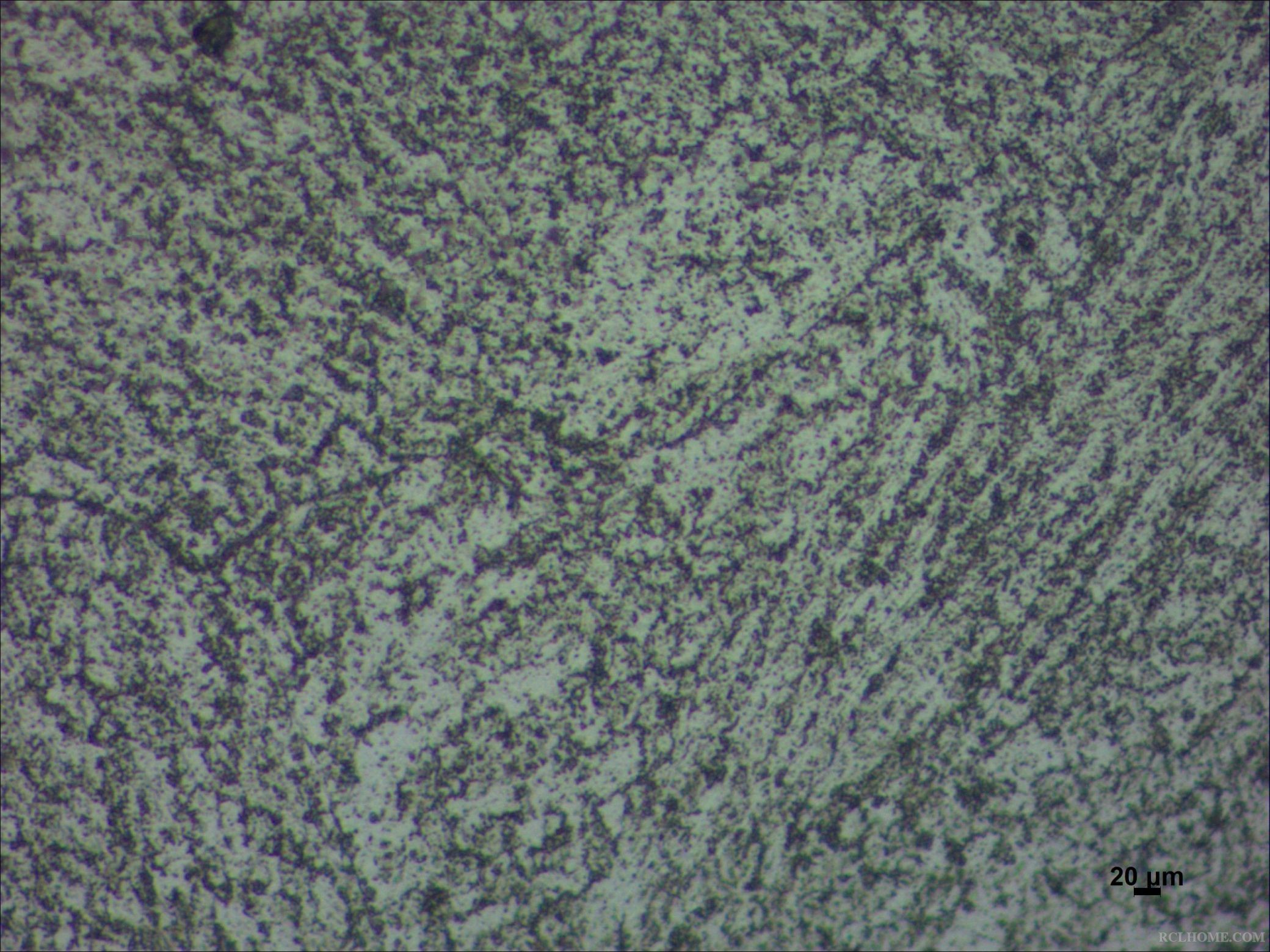

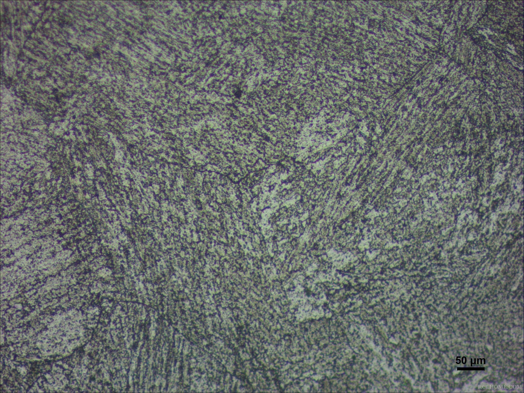

钢种P20,C:0.30,Mn:1.4 ,Cr:1.68 ,锻后余热进行雾冷,200度进炉回火,回火温度550℃。请问这是什么组织?急!!!

有点像调质组织,我估计是这个材料合金含量的原因,雾冷都能形成马氏体,然后高温回火的到回火索氏体了。

嗯,就是开发的非调钢。硬度在320HBW左右,是不是有点奇怪?现在就是不知道这个组织是好还是不好

贝氏体组织,主要为下贝和粒贝。

晶粒有点大。
