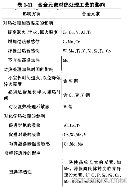

发表于 2016-6-14 18:24:17 | 显示全部楼层
天外飞鹰 发表于 2016-6-14 17:21
cr Mo 先不说  因为35CrMo耐回火不是很强   ,所以就主要是V这种元素了,我查资料,说V主要的目的是细化 ...
看看这个
