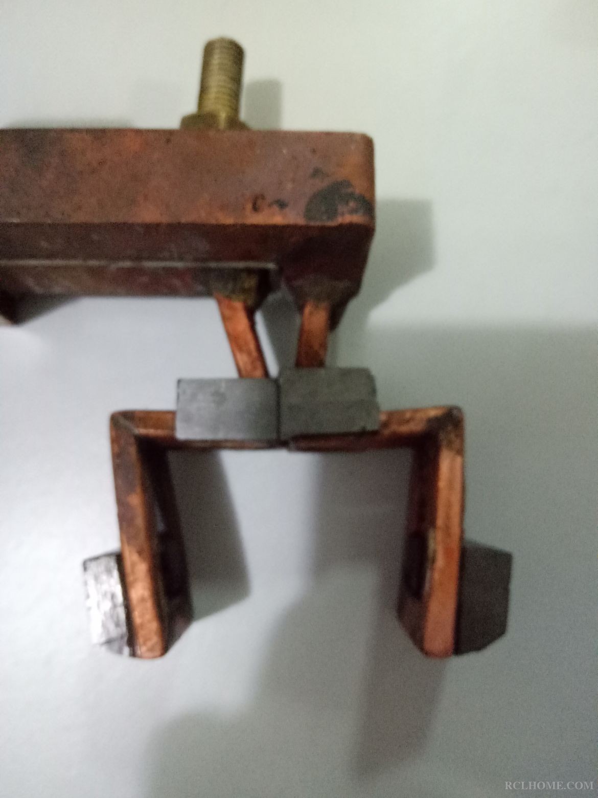

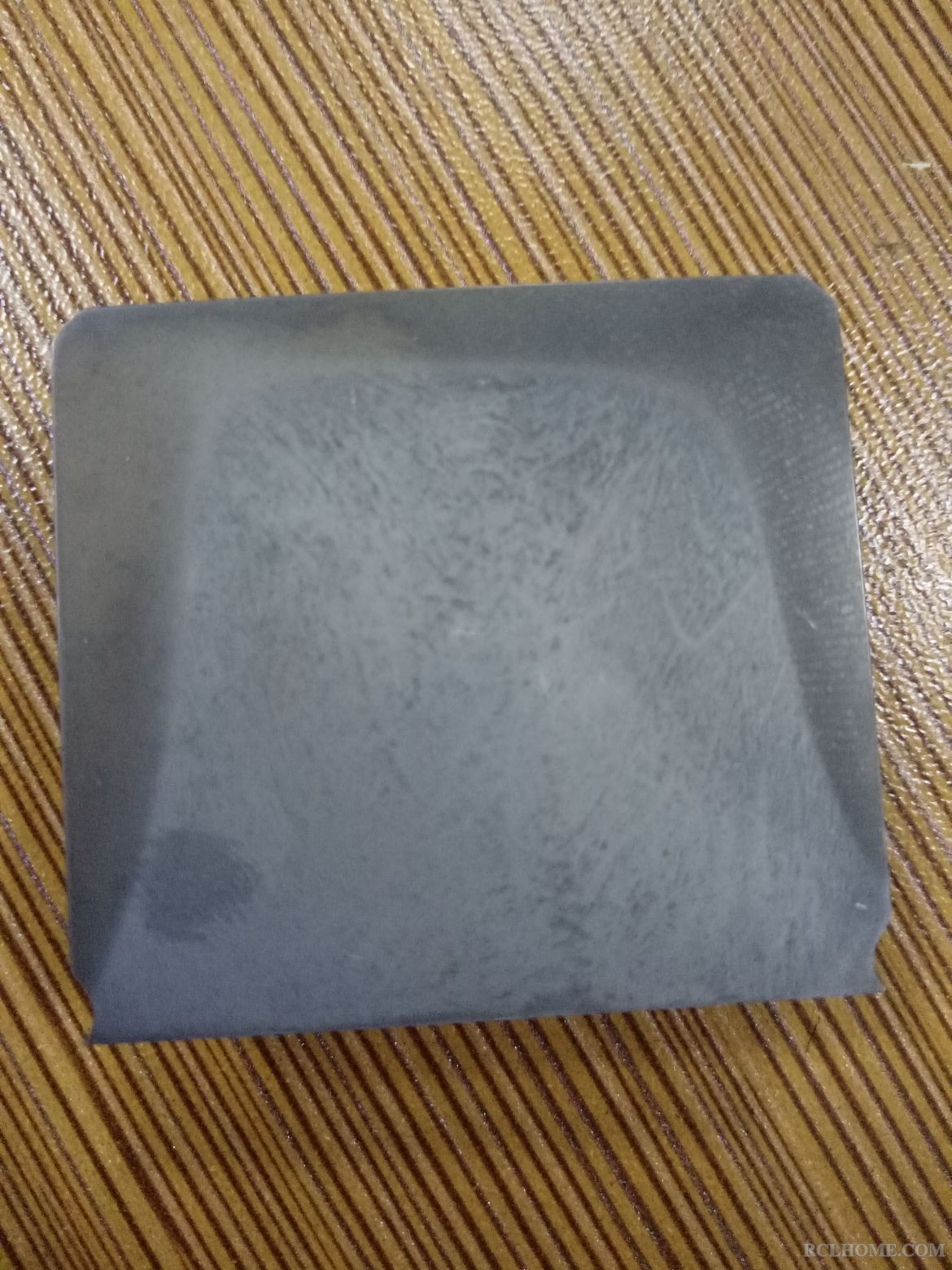

中频感应、主要问题是在加热鼻子时中间区域温度低,试着做了几个导磁体效果都不这么好,求解决办法。

感应器两边加热没什么问题,主要是中间区域的温度不好,两边倒角温度也有向中间传导的太慢。

图片发不了了,这个感应器就是要加工一个鼻子,工件是环件要求三个面淬硬层3毫米,现在主要问题是内径面温度不好,照成软带宽度太宽。

找到了这是我们加工的产品切样,主要我是想问下感应器中间位置怎么能让温度提高。
