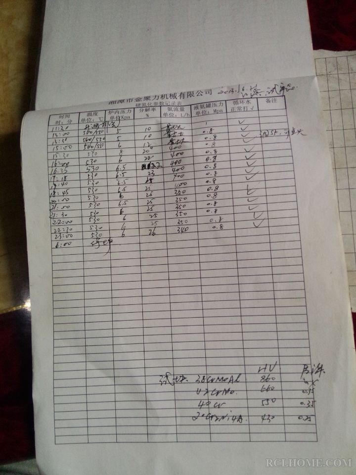

发表于 2016-6-27 11:23:49 | 显示全部楼层
反正这个炉子比较奇怪,2013年新买的,新炉调试时候,硬氮化开到400L/h,氨气分解率18%左右,做出来的产品硬度蛮好
发表于 2016-6-27 11:58:08 | 显示全部楼层
这是2013年调试的一些数据
孤鸿踏雪 + 10 立此存照
