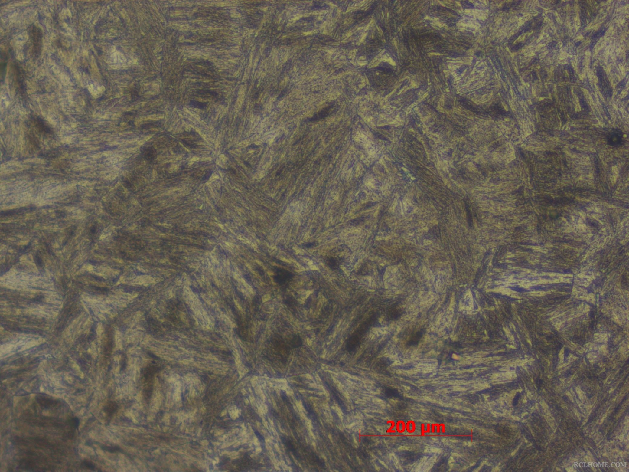

材料20crmnti,工艺渗碳淬火,设备汇森多用炉,工艺参数:930 0.4 30 均温/ 930 1.2 140强渗 / 930 0.75 60扩散 / 840 0.75 30   降温保温并淬火,该产品已经做了好多年。现在心部组织不合格,晶粒粗大,晶粒度大约3-级。这个是原材料化学成分,只是含碳量偏低0.1,其他合格。 602.jpg

发表于 2016-6-2 15:20:54 | 显示全部楼层
怎么做的晶粒度检验

 楼主| 发表于 2016-6-2 16:12:08 | 显示全部楼层
测量马氏体针的长度。但从金相看感觉就是晶粒粗,奇瑞不接受

发表于 2016-6-2 17:09:38 | 显示全部楼层
正火检验了吗,晶粒度

发表于 2016-6-3 11:27:42 | 显示全部楼层
很正常的板条马氏体,并不觉得粗大

发表于 2016-6-3 17:01:36 | 显示全部楼层
wangtao 发表于 2016-6-3 11:29
碳含量偏低0.1不对吧,应该0.01?
同问!含碳量本来就0.2左右,你这低了0.1?
LZ建议你用苦味酸把晶粒度腐蚀出来在判断。

 楼主| 发表于 2016-6-3 17:25:51 | 显示全部楼层
是0.01,我把原材料正火看看晶粒度。

 楼主| 发表于 2016-6-4 19:56:55 | 显示全部楼层
鲍武魁 发表于 2016-6-2 17:09
正火检验了吗,晶粒度
这个正火组织正常嘛?是否有异常组织“”
http://www.rclhome.net/forum.php ... 19&fromuid=6828
(出处: 热处理之家)
原材料正火检测晶粒度。结果在这个帖子里
