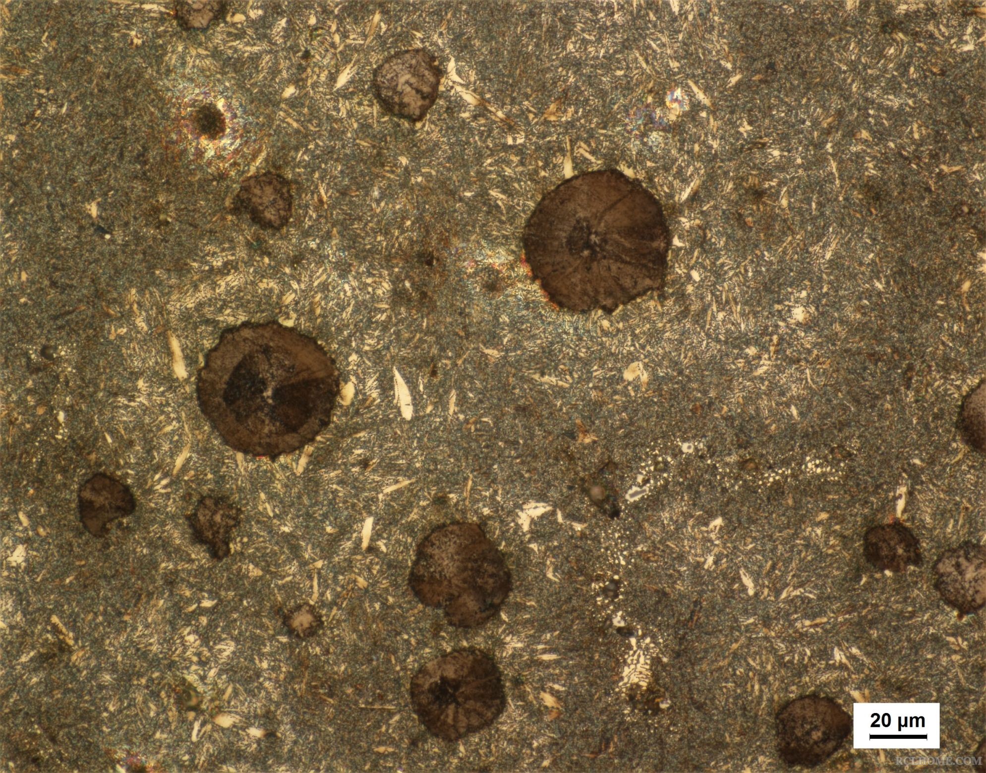

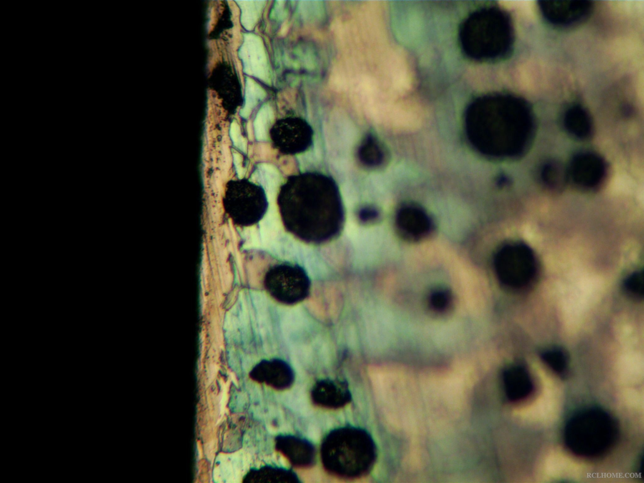

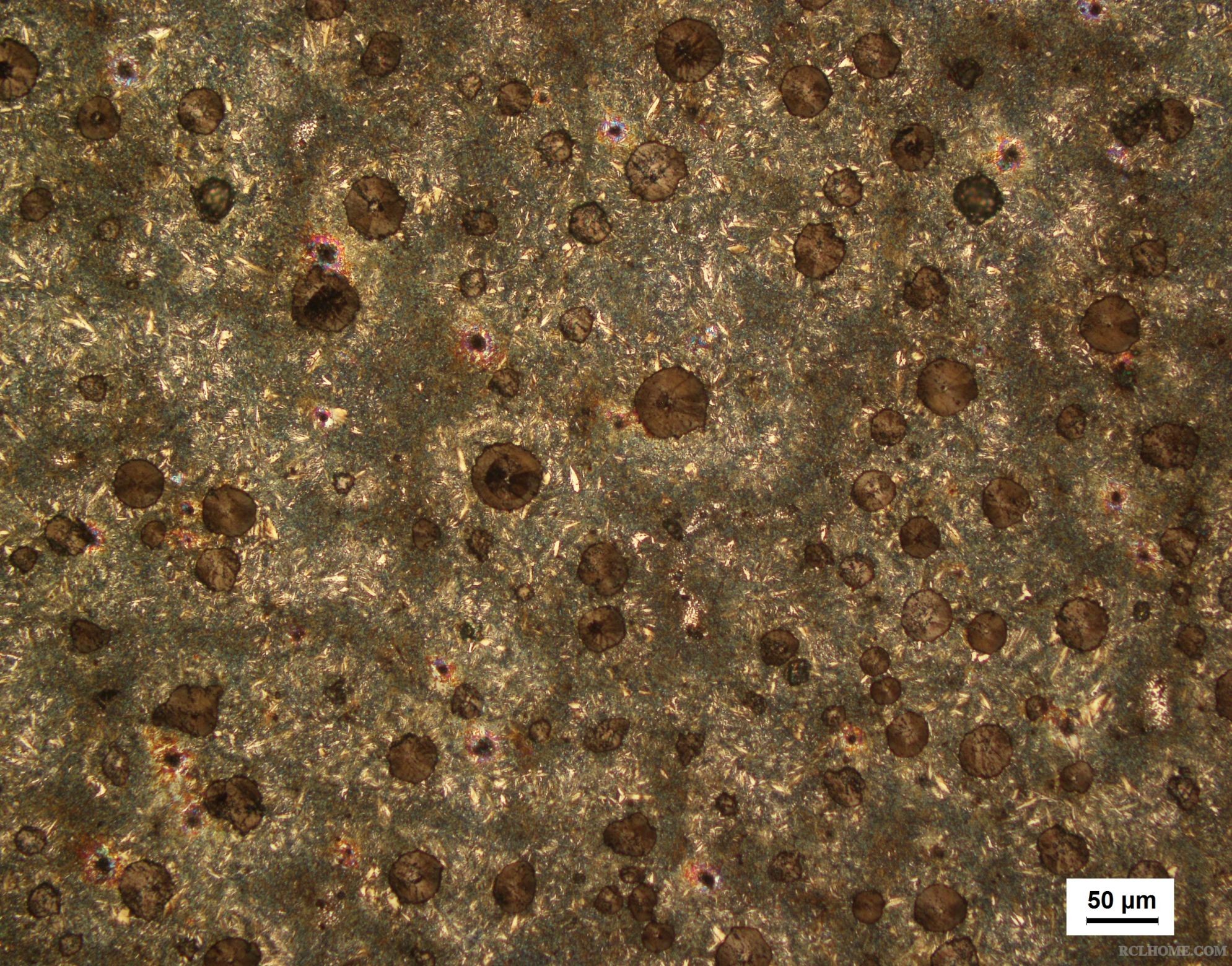

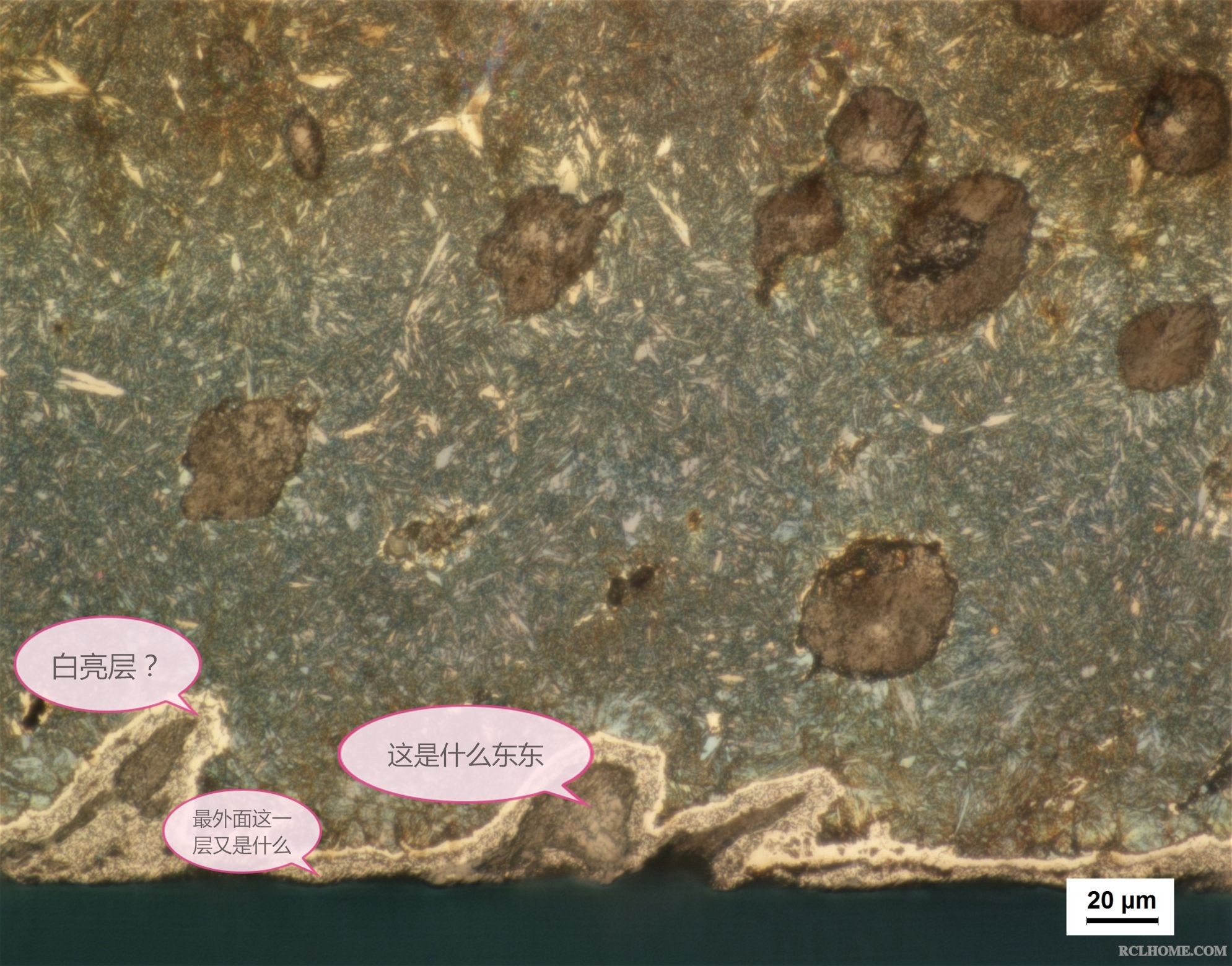

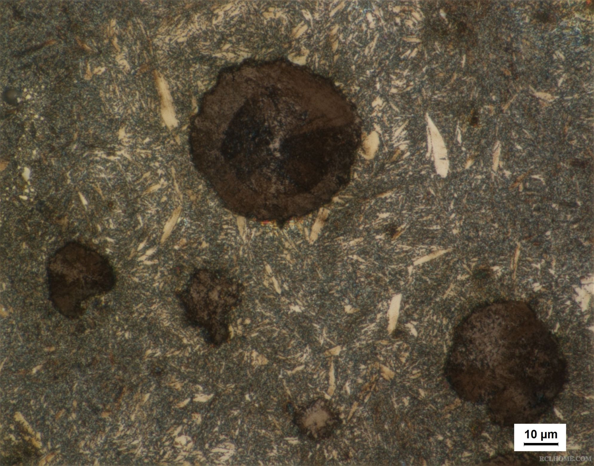

杨工样品。
心部组织:

你检查表面硬度了吗球铁氮化白亮层怎么是这个熊样?
 楼主| 发表于 2016-6-2 11:12:18 | 显示全部楼层
没检,因为我没镶嵌。还有就是这个是球铁不好打。

首次见到这种形态的白亮层,是软氮化吗

氮化我不太懂。杨工给我的样,表面不太好,粗糙度大,造成弯弯曲曲可能就是表面不好造成的。这是调质的,白色的可能是马氏体吧,不太确定。

        以前做过QT450-10软氮化,白层也不是这般模样啊,可这个QT500-7只是进行调质试验没有合适的炉子回火,就随一个出口韩国的42CrMo齿圈进行了520℃×45h进行氮化处理,相当于基体采用520℃回火,没想到这个白亮层成了这个熊样

按楼主的意思相当于调质组织,但金相看确实象马氏体或回火不足的马氏体组织,有些怪异!能打打显微硬度看看到底是啥东东?

是的。正是基于这个考虑的,所以做这个试验是一举两得
发表于 2016-6-2 16:10:43 | 显示全部楼层
绿秋叶 发表于 2016-6-2 15:43
按楼主的意思相当于调质组织,但金相看确实象马氏体或回火不足的马氏体组织,有些怪异!能打打显微硬度看 ...
调质组织应该是回火索氏体
签到天数: 926 天
1642
7349
7349
发表于 2016-6-2 16:13:32 | 显示全部楼层
孤鸿踏雪 发表于 2016-6-2 16:10
调质组织应该是回火索氏体
但是金相图看起来不太象。
发表于 2016-6-2 16:23:03 | 显示全部楼层
绿秋叶 发表于 2016-6-2 16:13
但是金相图看起来不太象。
         搞不清楚这个球铁在520回火究竟是回火索氏体?还是回火屈氏体?
