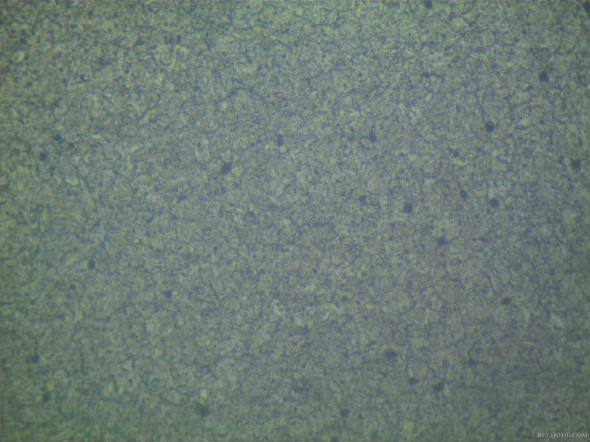

专家帮忙看看这个六角螺栓(材料:8.8级,性能等级8.8级,规格M8X40)金相组织有没有问题?在装配时出现拉伸(缩颈)现象

看不太清楚!这个问题我以前的客户遇到过,你先检测一下你的扭力扳手设置有没有问题,然后看看螺栓硬度,把缩颈处的金相传上来。

表面硬度有HRC29  芯部硬度有HRC27

装配颈缩,就是过载喽,硬度29,居中,正常啊,组织看着估计也没什么问题,回火索氏体。过载断,先排除一下螺栓有无缺陷,重点是折叠和牙型;再者看下装配,M8,8.8级,其实挺容易拧断的,定扭扳手还好,没有控制的很容易用力过度的;如果这两个都没有问题的话,查就会比较麻烦一点了,可能是些比较细微的原因,比如各种因素引起的摩擦系数、装配是否有倾斜等
