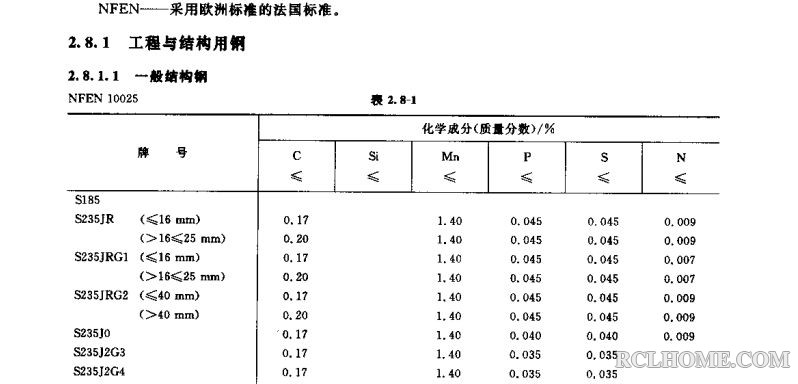

        1. 法国牌号S235JR,欧标EN10087中的11SMnSbB7
        2. 法国牌号42CD4,欧标EN10083中的42CrMo4+HH。

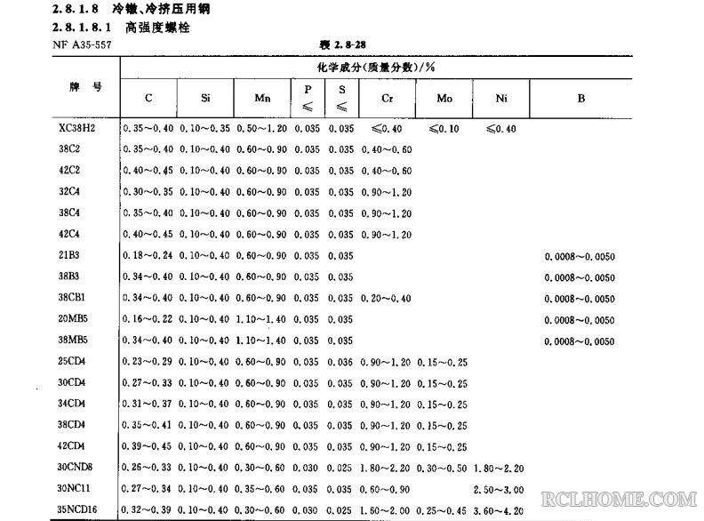

 楼主| 发表于 2016-6-1 17:28:40 | 显示全部楼层
有无EN10083-42CrMo4+HH的?

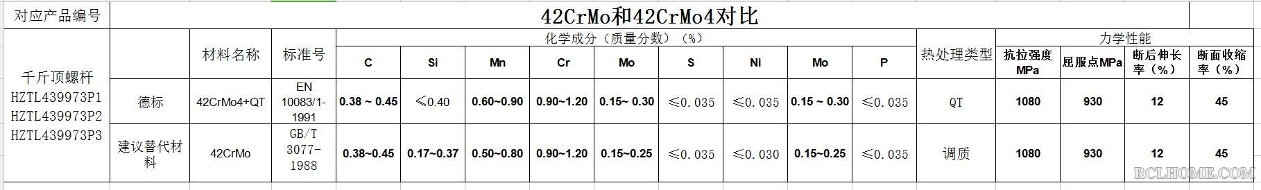

           这些顾客非常机械,我们提出用42CrMoH代,对方竟不同意。
发表于 2016-6-2 10:32:52 | 显示全部楼层
 楼主| 发表于 2016-6-2 10:41:00 | 显示全部楼层
现在已经给顾客谈好,可以采购42CrMoHH
