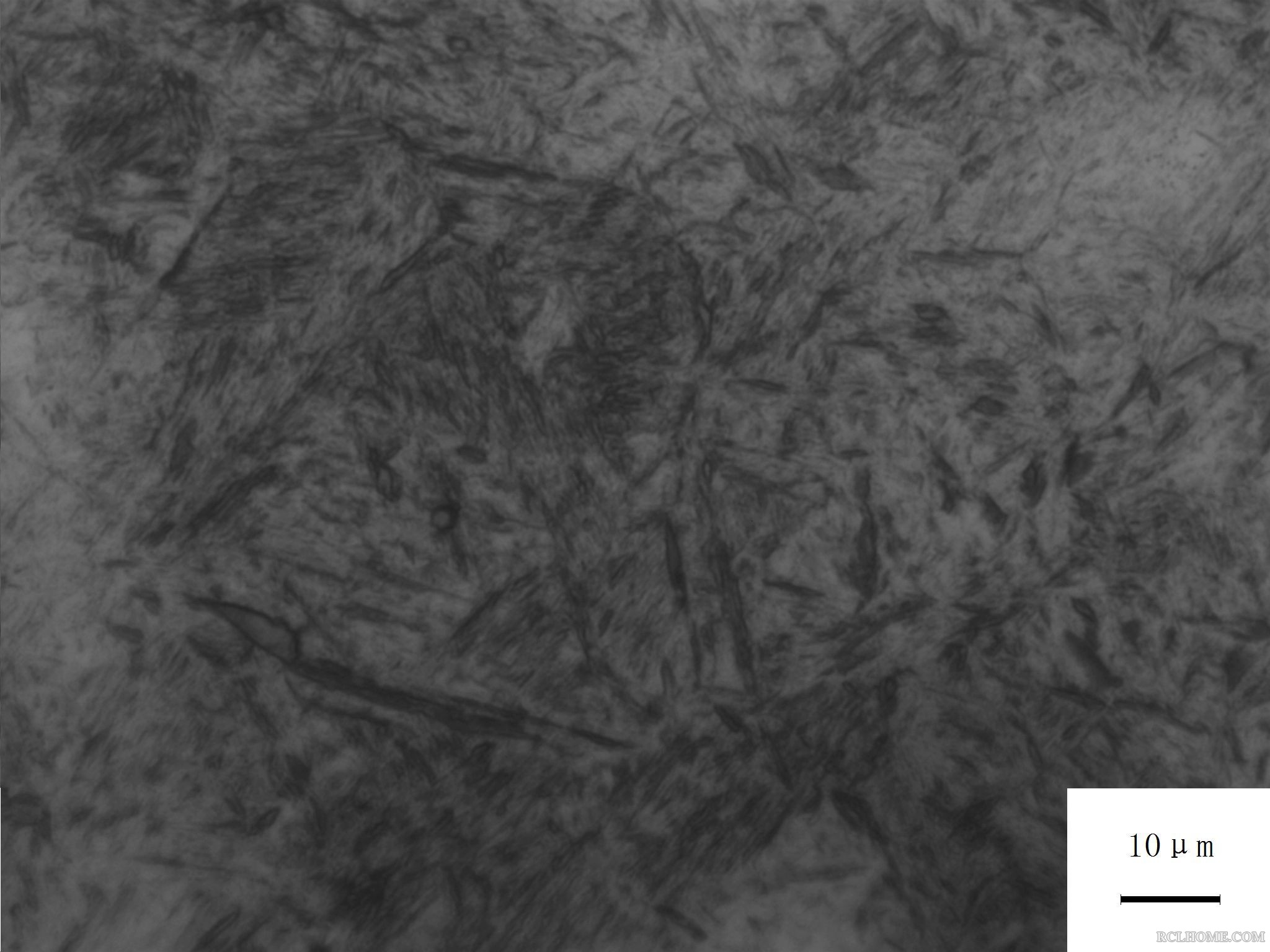

求助!25Si2Mn淬火后组织分辨

发表于 2016-5-31 17:25:19 | 显示全部楼层
铁素体和马氏体
 楼主| 发表于 2016-5-31 17:36:44 | 显示全部楼层
都是条状马氏体么

发表于 2016-6-1 07:28:59 | 显示全部楼层
图片多少倍的

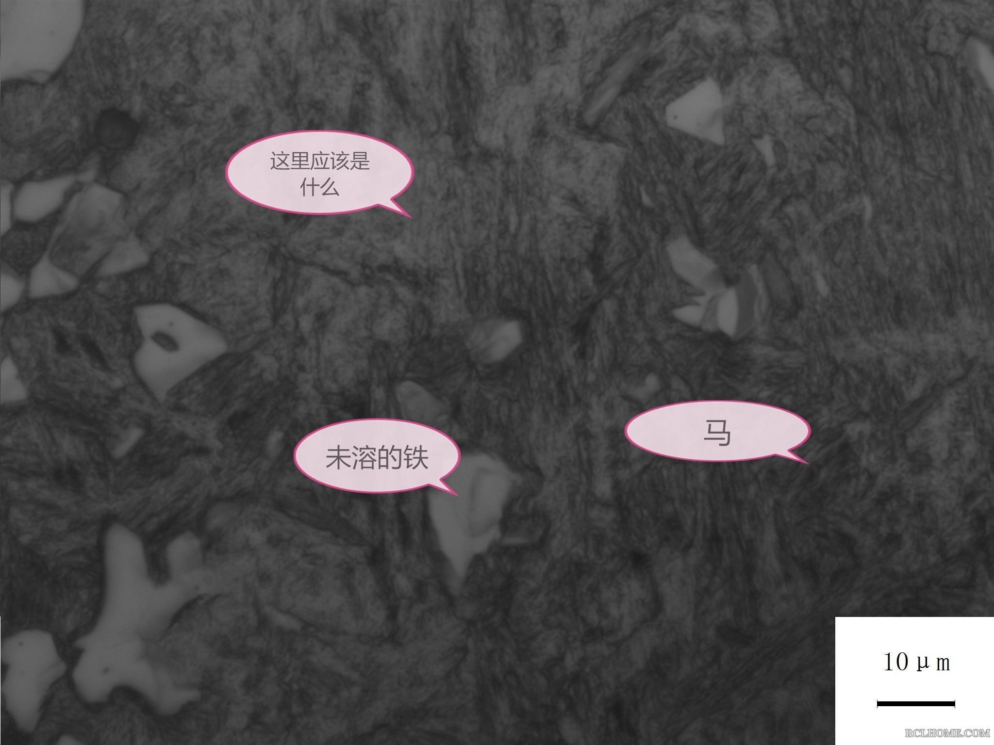

发表于 2016-6-1 08:56:50 | 显示全部楼层
应该是1000x的。板条马氏体加未溶铁素体吧。
发表于 2016-6-1 08:57:29 | 显示全部楼层
有可能加热温度不够,或时间不够。

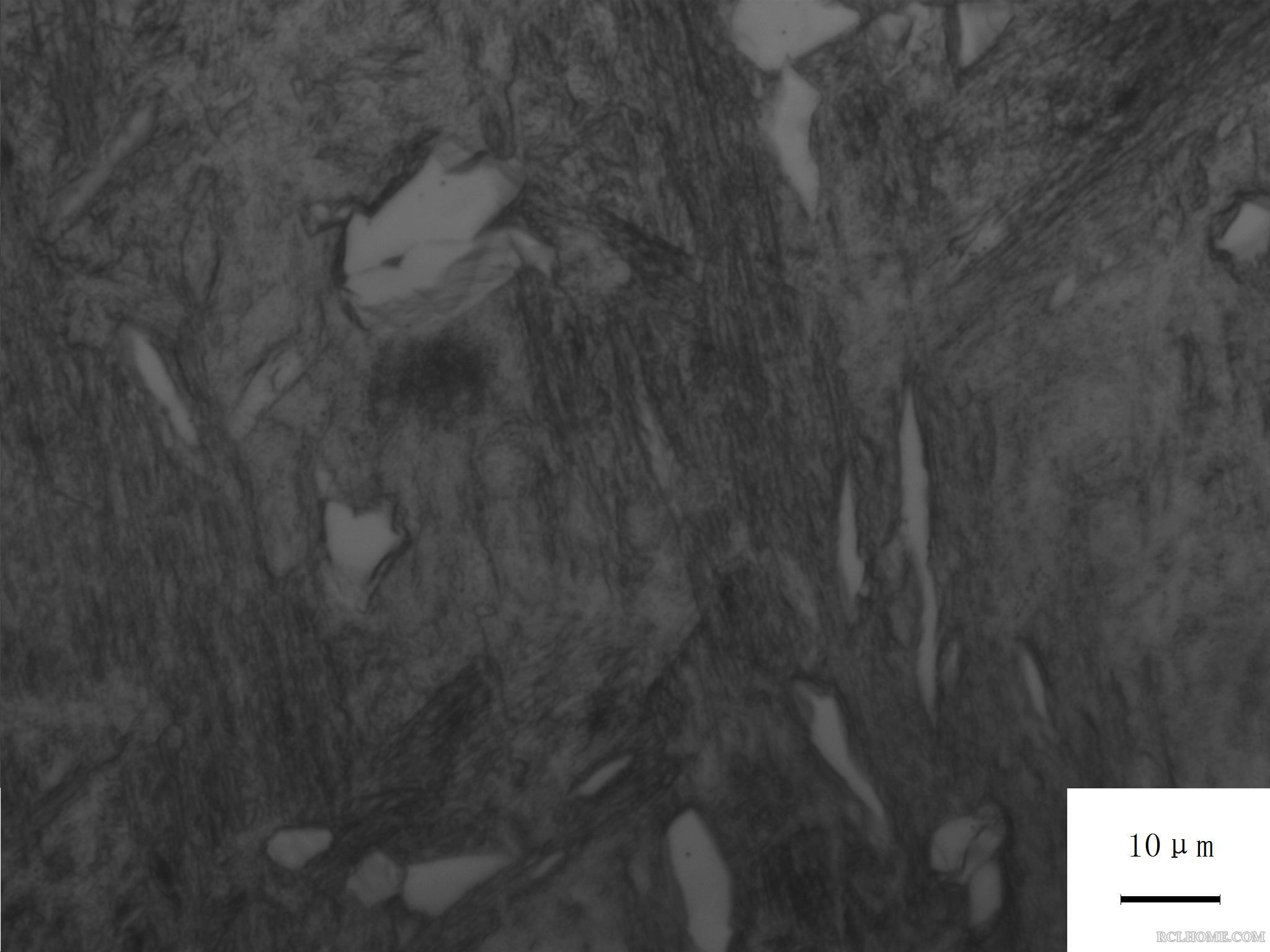

 楼主| 发表于 2016-6-1 10:19:22 | 显示全部楼层
清淡 发表于 2016-6-1 08:57
有可能加热温度不够,或时间不够。
谢谢~感觉板条状马氏体很小...
发表于 2016-6-1 10:21:23 | 显示全部楼层
未溶的F和先析的F有什么区别吗
发表于 2016-6-1 11:28:27 | 显示全部楼层
阿染阿染 发表于 2016-6-1 10:19
谢谢~感觉板条状马氏体很小...
如果觉得小那就更能说明这是未溶的铁素体了。
发表于 2016-6-1 11:29:13 | 显示全部楼层
大浪淘沙 发表于 2016-6-1 10:21
未溶的F和先析的F有什么区别吗
先析最明显的特征就是沿奥氏体晶粒边缘析出,就是所谓的网状。

发表于 2016-6-1 14:39:56 | 显示全部楼层
还是马氏体,估计是腐蚀的原因。

测定完硬度应该是残余奥氏体0.0

1000倍,如果是P组织会是什么形态
