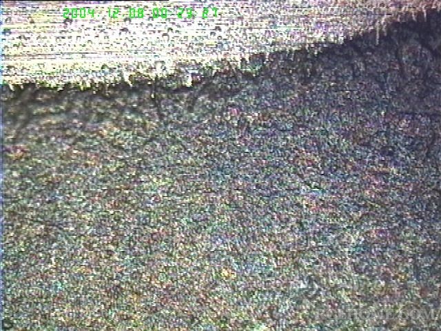

小弟做激光熔覆 在5CrNiMo的锻造后热处理至硬度HRC46   焊接多层时发现严重裂纹   怀疑基材有问题  由于经验少 不了解这个基材到底如何存在问题  球状的相体是怎么来的  腐蚀剂 王水  取样位置在工件末端裂开起皮的部分取样
上面为激光
上面为激光

怀疑是热处理和 锻造过程都有问题 锻造后发现有夹层类似的裂纹缺陷在圆柱件的端面位置, 以上的腐蚀过度了 不好意思  手里没有别的腐蚀剂了    球状的是 球状石墨么?

5CrNiMo的含碳量才0.5~0.6%,不太可能出现球状石墨。

QQ截图20160530195310.png 就这材料吗?怎么会选择用王水腐蚀了?还有你这腐蚀出来我完全看不出是什么组织。3%的硝酸酒精腐蚀应该不会有问题吧?

感觉你应该没腐蚀好。
