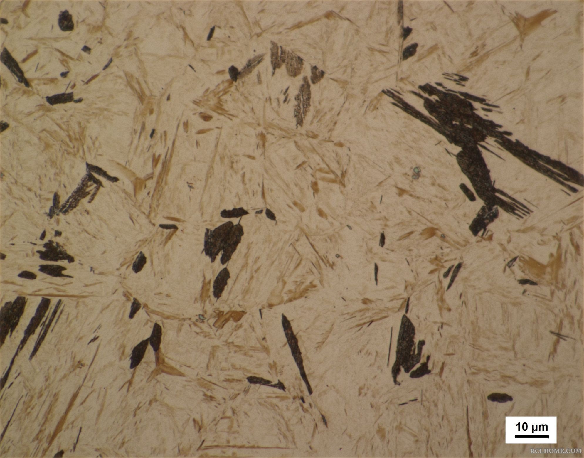

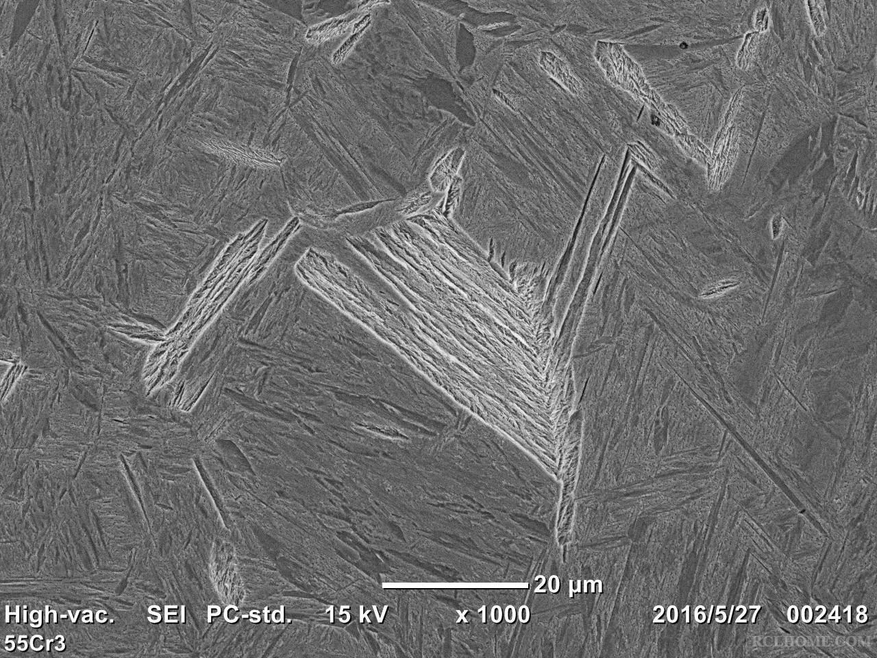

55Cr3空冷120s后水淬:

前面三张我认为是上贝氏体,后面的还请专家解释。

后面的难道是下贝?

这个特征怪怪的。

这就是马氏体啊

1000x.JPG 扫描的就是黑色的,朋友觉得是马氏体吗?

从最后一张的SEM 分析来看,感觉托氏体的可能性大些,腐蚀后凹凸不平,凹的部位是铁素体条带,凸出的部分为碳化物条带,即极细珠光体。

不太会看电镜,看最后一张,黑色的像托氏体。

对于中间产物,其实分析是不容易的,对于一些典型的组织还好分析,一些四不像的组织就难分析了。

这个形态说是片层结构可能有点勉强了。
