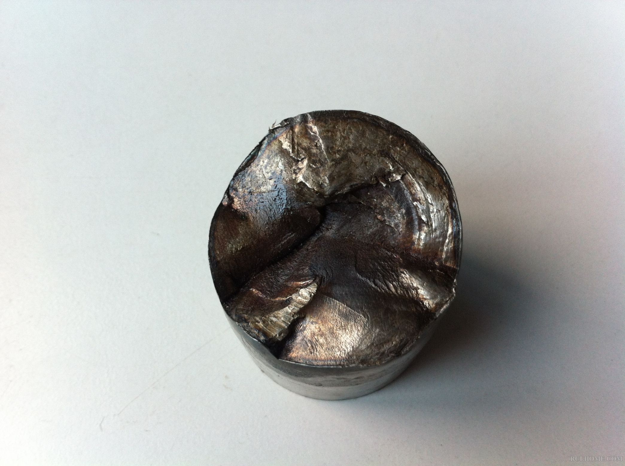

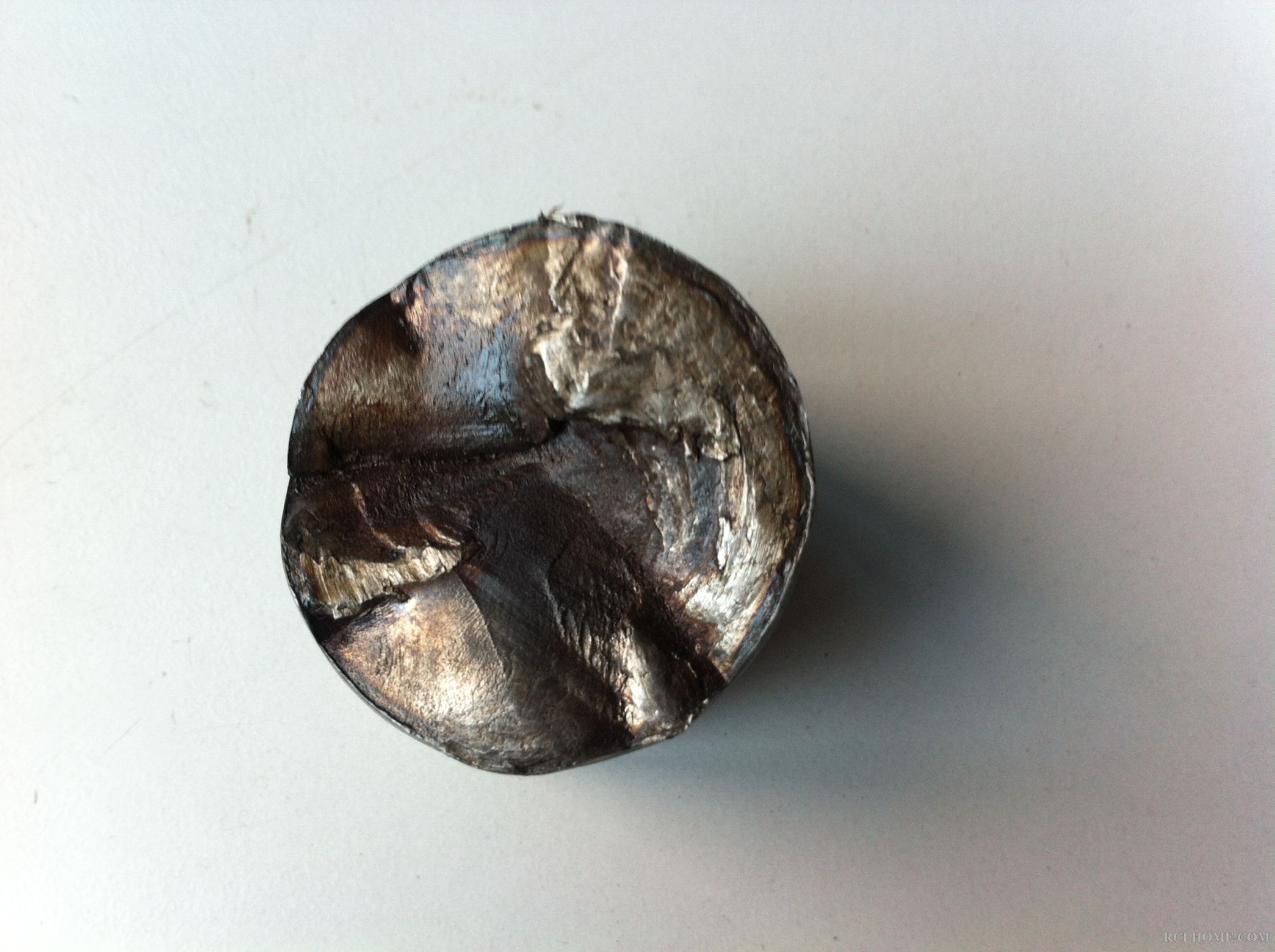

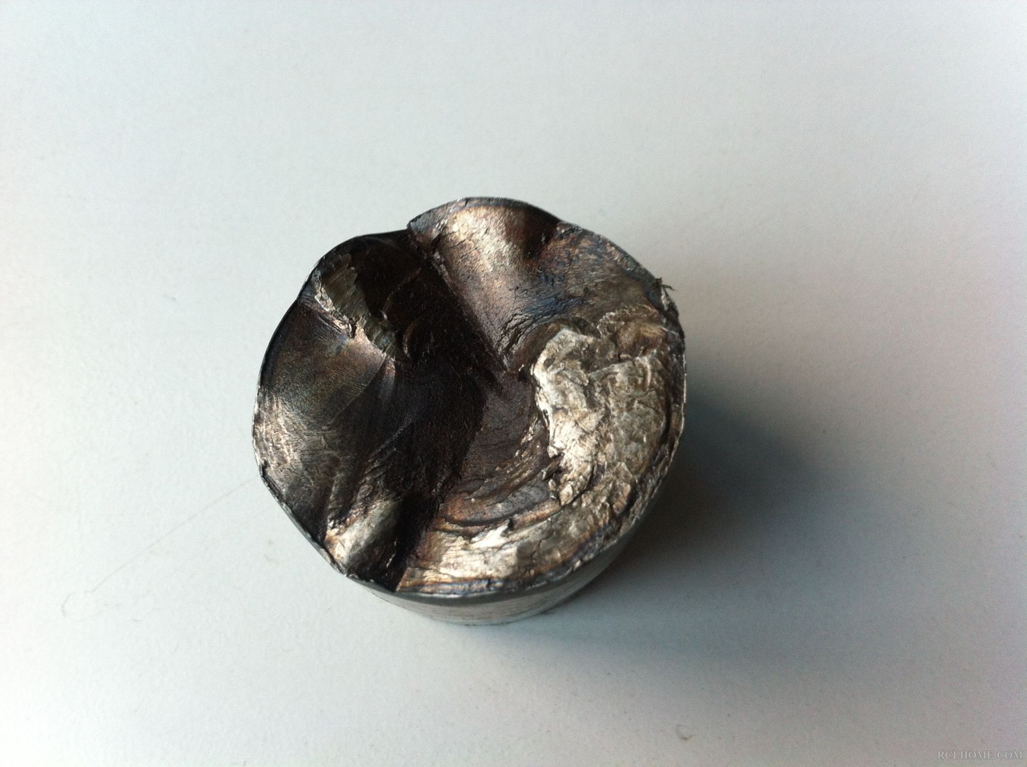

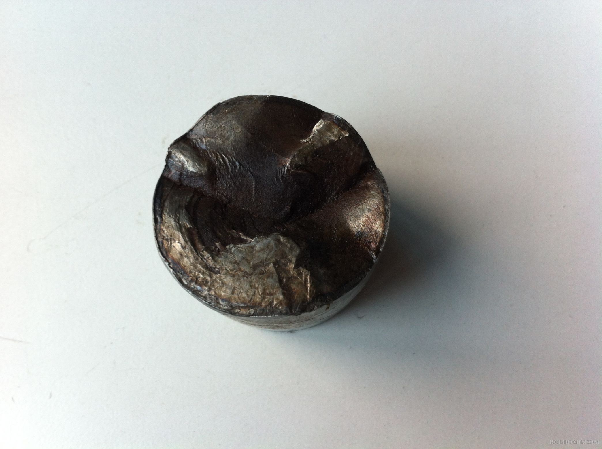

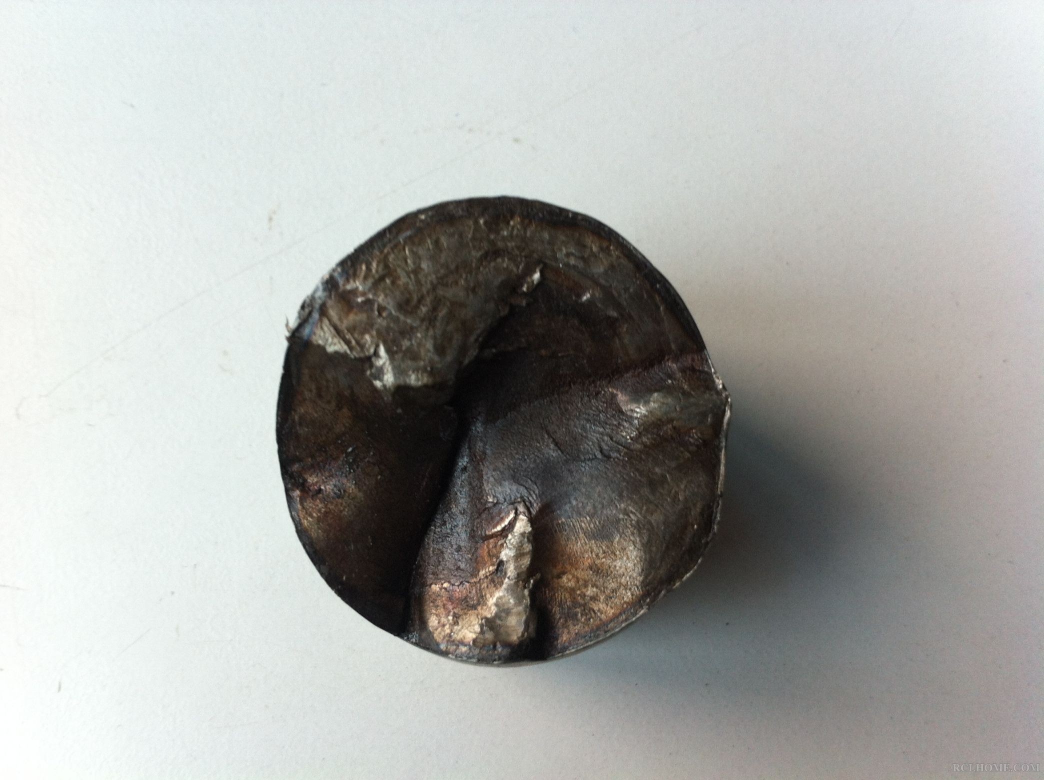

         这是一款纺织机械上的轴,材料为40Cr,要求调质28~32HRC。纺织机械出口东南亚,也有内销产品。年前,在硬度断了几支,断裂位置均在锥面的同一位置,后来换了货,至今未接到反馈,本案的断裂件是2015年11月份发至国内南通用户的,今年5月12日发生断裂事件。
         目前只能上传几幅端口的宏观照片

疲劳断的吧,多源?断裂在图纸的哪个位置能否标识?还有断口表面好像有高温痕迹,断后形成的?什么工况?

40Cr做这轴没问题。我估计:工艺是这样的,工件的一头35深孔钻好后才热处理,并且还不是油冷,用了水冷,淬火后孔尖产生裂纹,断面才会有生锈的痕迹。可以量一下,这个试样中心轴线位置尺寸应该在37mm左右。
