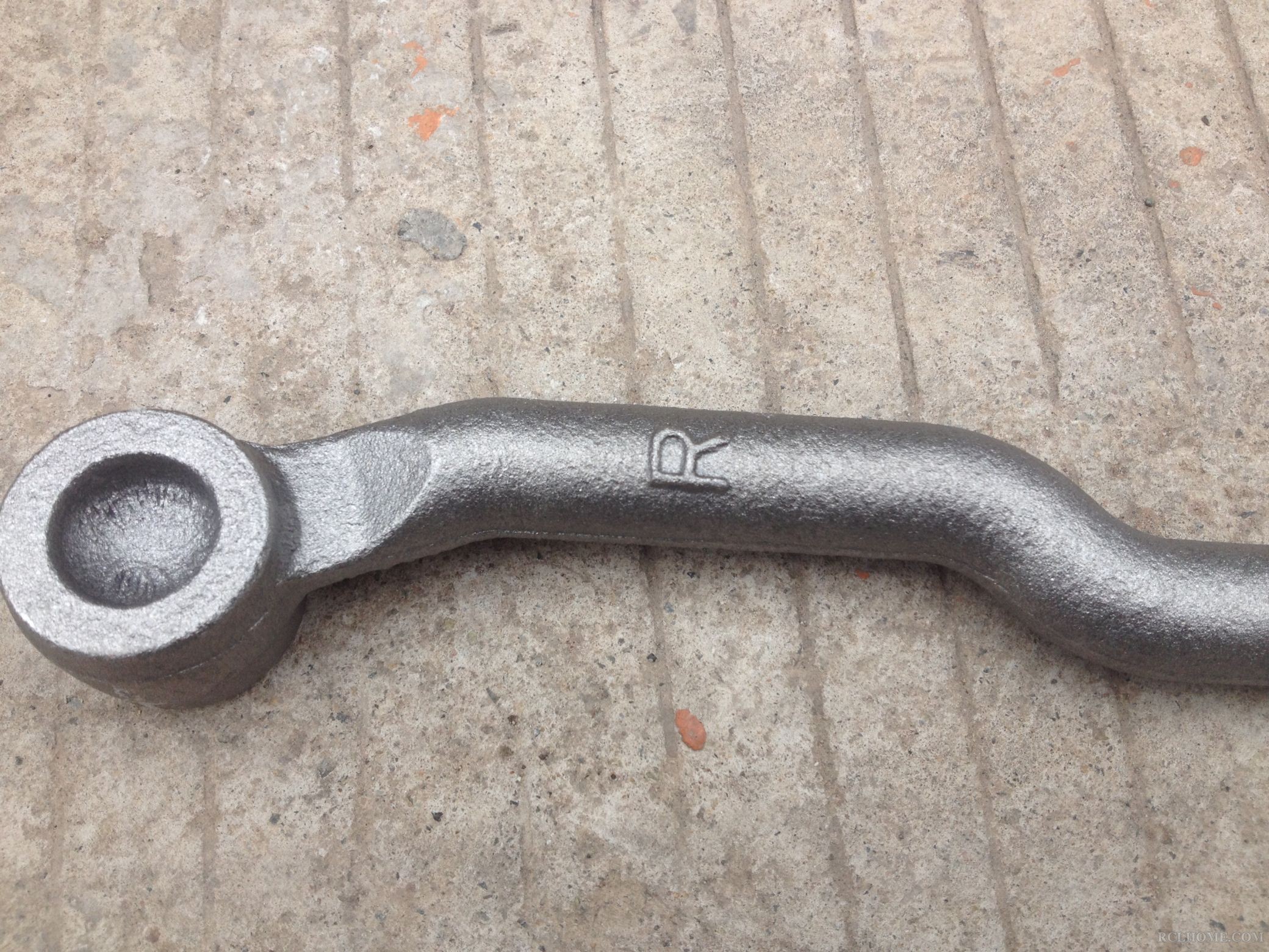

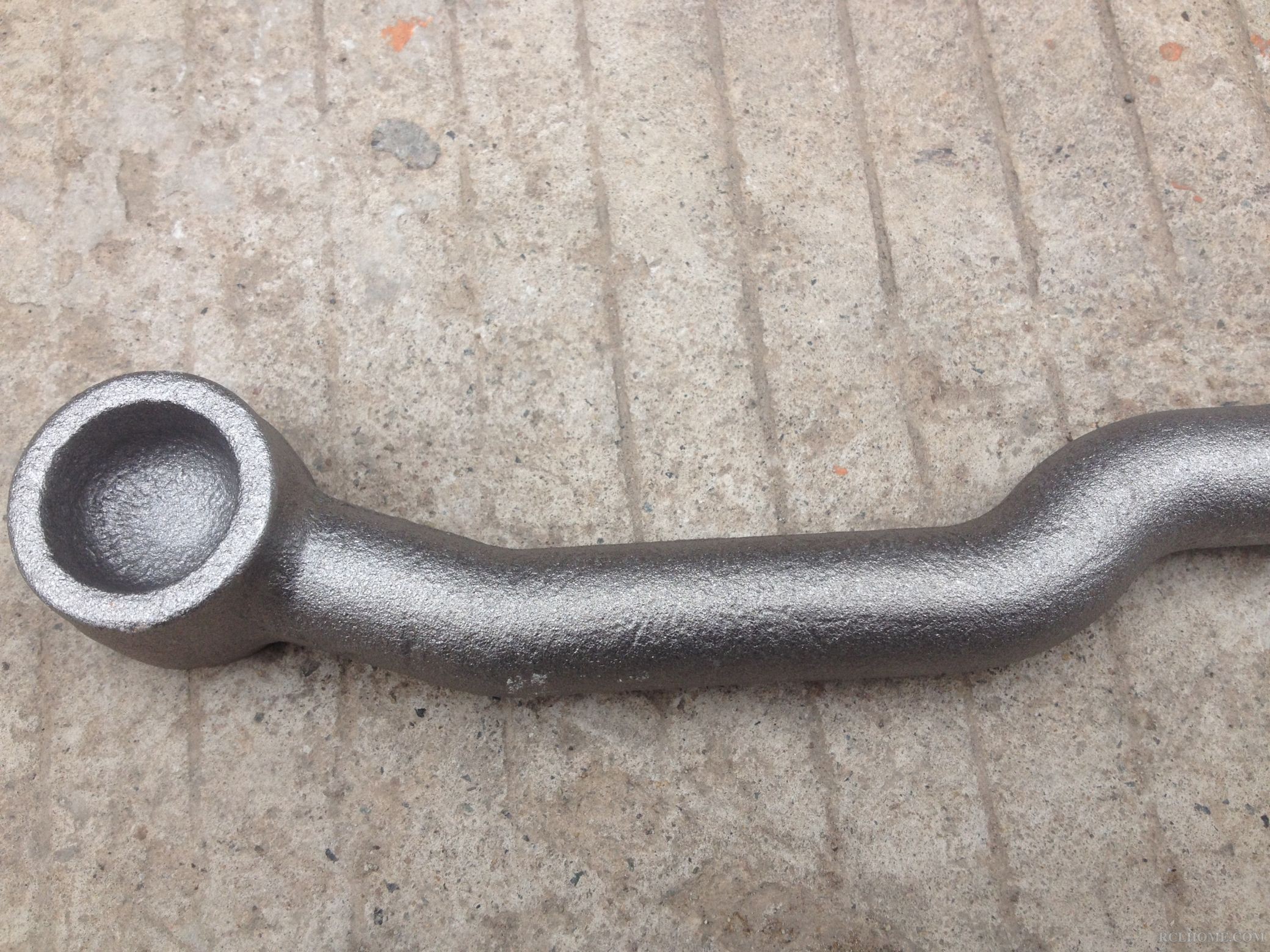

各种45钢的球头套正火一直在做。基本工艺流程: 中频加热约1100度锻造——堆放空冷,然后进行正火处理。正火工艺为:装料筐,台车炉加热860-870度,到温装炉减少氧化脱碳,保温3-4小时(估计整筐心部到温时间至少需2小时左右),出炉迅速散开并注意高温阶段风扇冷却。5月份以前组织检查一直不错,可达1-2级。最近出了一些问题,组织3-4级,特别是表面喷丸后凹凸不平,不确定原因,请大家发表高见。
究竟是正火工序出了问题还是锻造工序出了问题?

 楼主| 发表于 2016-5-26 22:11:30 | 显示全部楼层
不是一批加工零件全部这样,而是部分出现这种情况。

表面凹凸不平,是抛丸过程形成的,尽量说短抛丸时间。有的零件好,有的零件不好,是因为装箱时靠近外层的零件,氧化脱碳严重,故而凹凸不平,框中心的产品氧化轻微,故而表面比较光滑。组织不一致,你也可以看看表层和中心部位的是否有明显差别。这个是瞎猜的,请专家们指点。

3-4级也是合格的,可传图片看看。表面不平,应该是锻造加热的氧化坑,怀疑锻造加热温度过高,烧损了,抛丸不会造成那些毛病

锻造温度是通过红外测量的。大家认为正火有没有可能烧损表面造成凹凸呢?

你说的烧损,实际就是氧化。高温长时间加热,容易造成表面氧化。你的炉子没有保护气体,这个是i免不了的。同时每个零件所处的位置不同。氧化的深浅也不同、

我们也进行了保护加热试验,可以看到表面氧化明显很轻。但是仍然会部分出现上述照片中的不良表面。对于喷丸后表面的凹凸,究竟是锻造加热造成的还是正火加热造成的,总是很难下定论。
