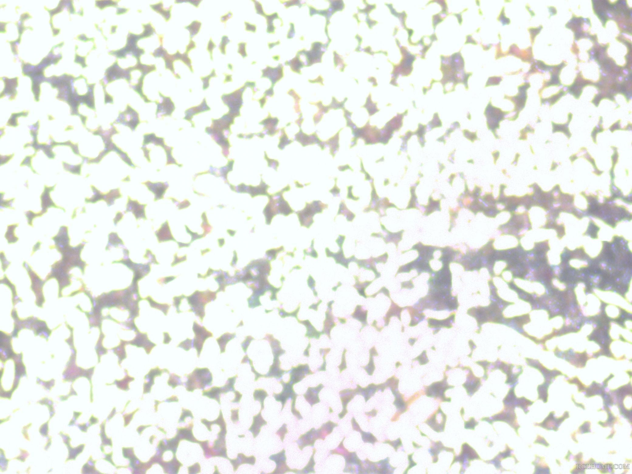

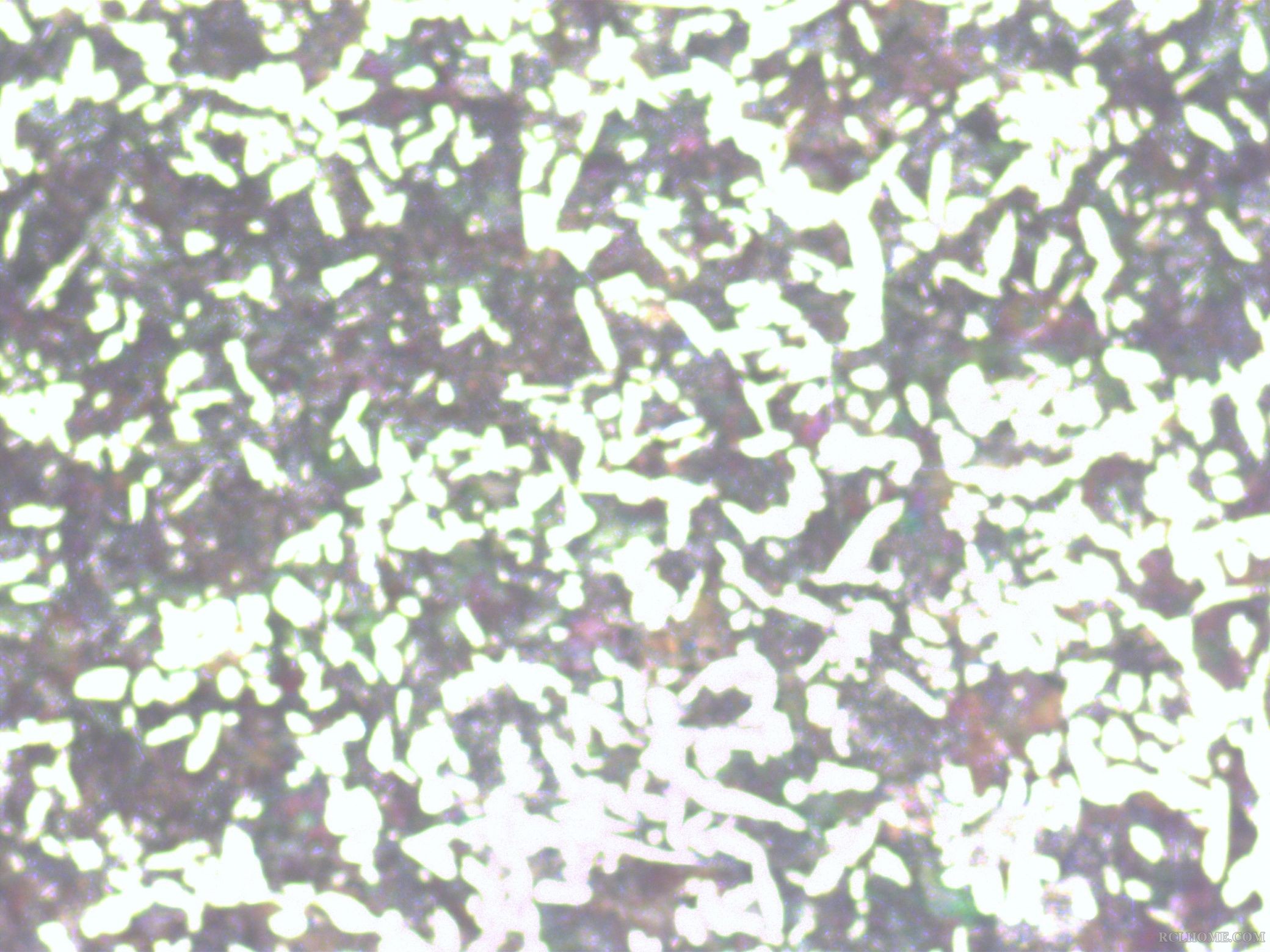

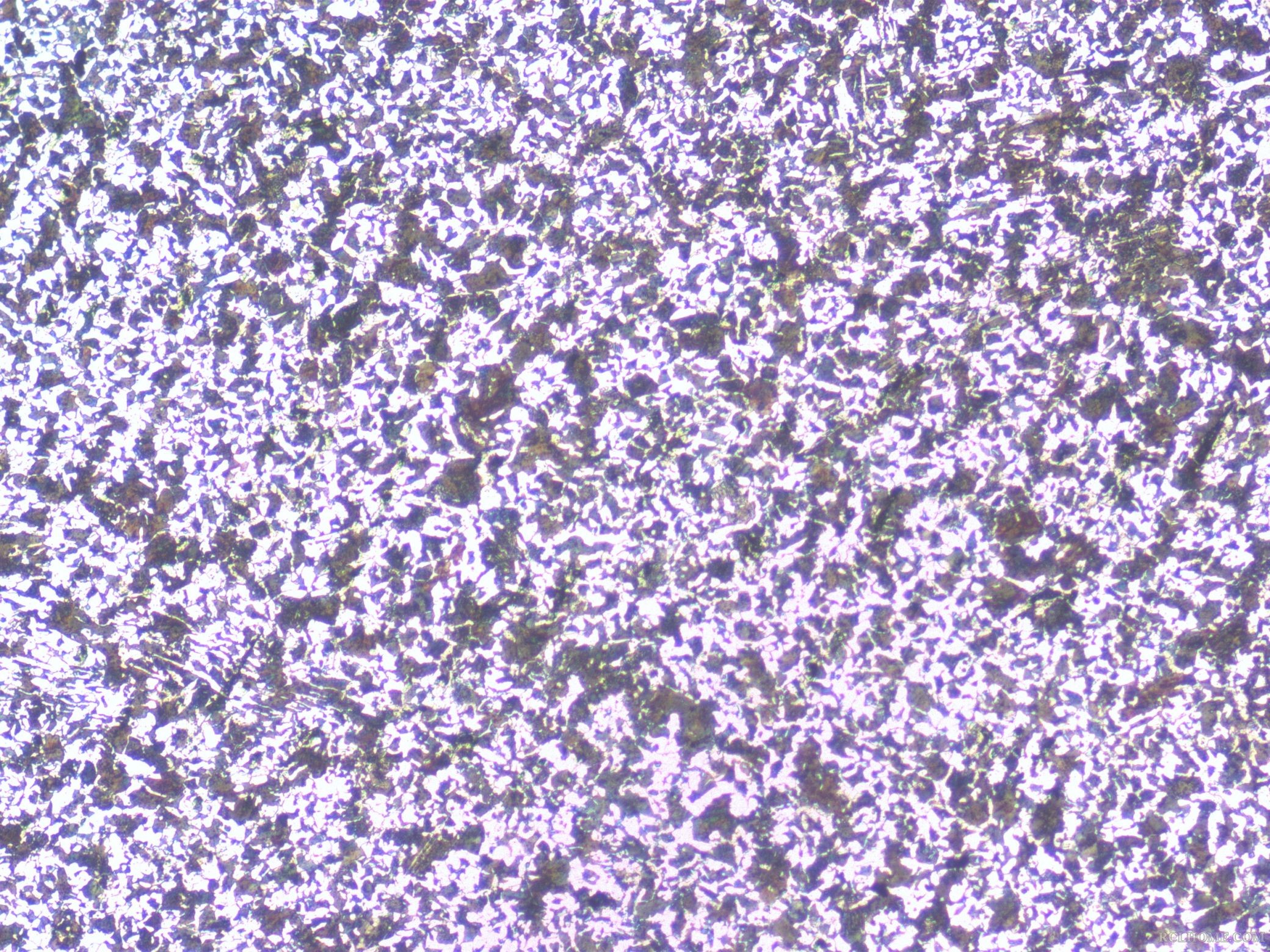

52602.jpg 52601.jpg 铸件正火,同一试样不同的视场,材料45钢,放大倍数100x,工艺840℃,150分钟,请大家看看正火温度是高了还是低了。混晶总是存在。但是其他试样组织很好。第三章图片是可以接受的。同一炉为什么会出现如此大的差别》请大家指点。 003.jpg

          正火温度偏下限,关键是时间
发表于 2016-5-27 07:29:18 | 显示全部楼层
铸件45钢用这温度有点低了,可提高20-30试试看

 楼主| 发表于 2016-5-27 07:37:53 | 显示全部楼层
谢谢两位大侠指点。那么用860℃做一炉看看。

 楼主| 发表于 2016-5-28 14:10:12 | 显示全部楼层
孤鸿踏雪 发表于 2016-5-26 17:25
正火温度偏下限,关键是时间
今天用860℃正火,抽样6件。未见混晶。说明有所改善。其它型号在试试看。
